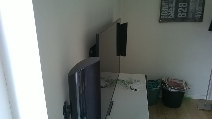

Af rough
#205875
Mit hænger nu med Sony's WESA adapter. på et Ultra Slim Vægbeslag fra AV-Cabels.
Små 9 cm fra front til væg, det er ikke noget man (jeg) tænker over i hverdagen.
Af Danster
#205934
Jeg hængte mit op igår.
Monterede den medfølgende fod bag på tv'et og smed så 3 kroge i væggen.
Så bare hægte tv'et på der. Så kommer det 4-5cm tættere på væggen end hvis man bruger hele det medfølgende ophæng. Koster ingenting og er simpelt. Har dog valgt en 90 graders vinklet optisk adaptor og et lettere modificeret LAN kabel for at det kunne være der.
