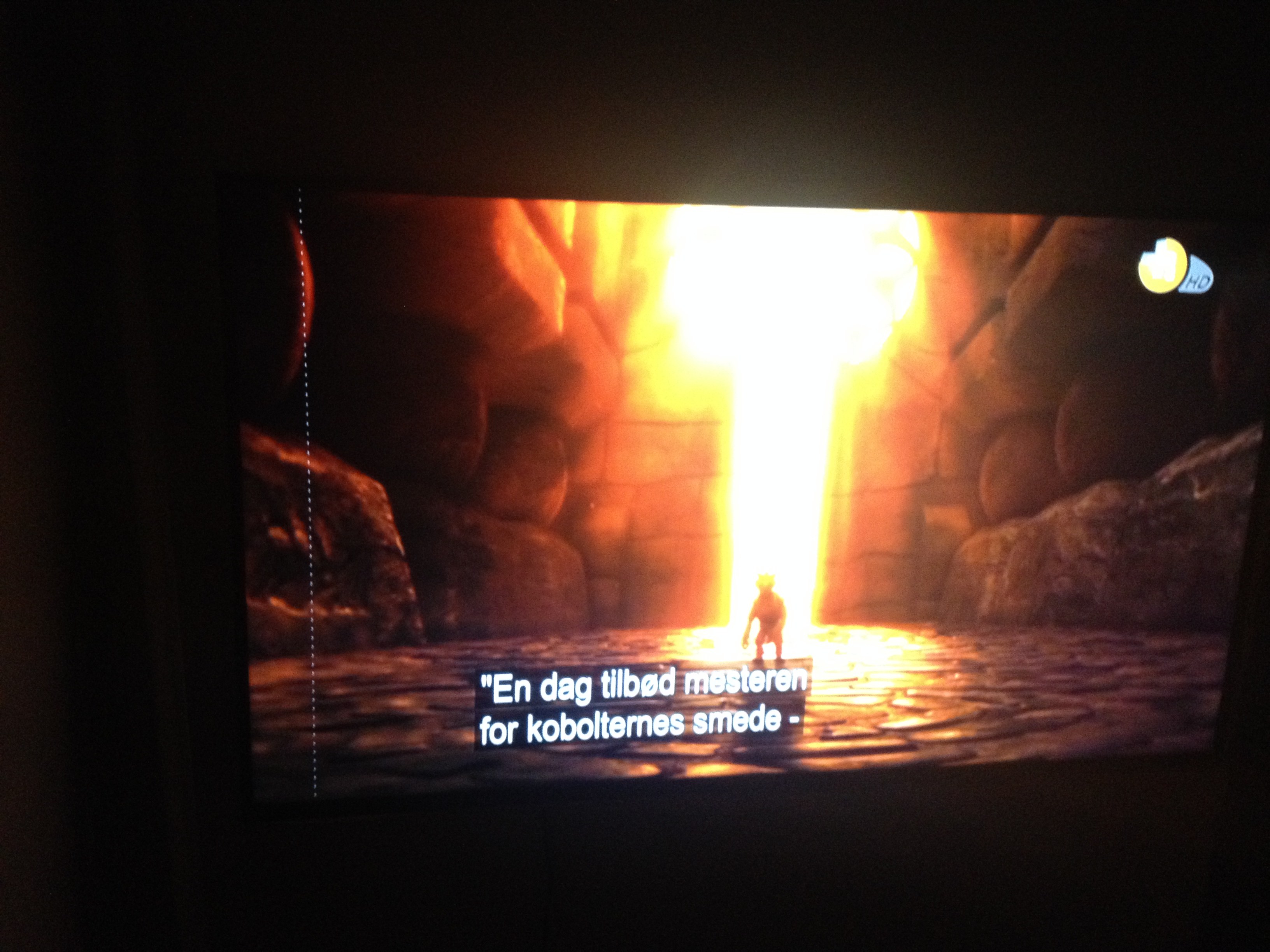

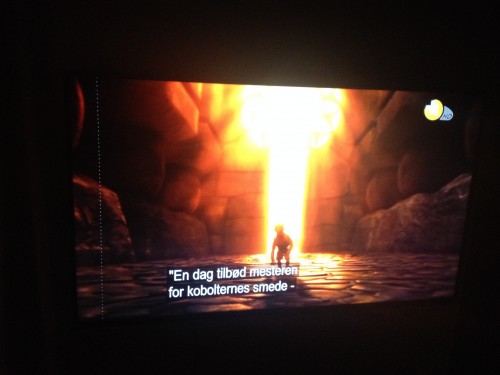

Jeg har et underligt problem på et helt nyt Samsung UE40H5505.
Det viser en lodret hvid stiplet linje på tv'et. Den kommer frem efter cirka 2-3 minutter efter det er tændt. Det kommer frem på alle HD kanalerne f.eks. TV3,3+ 9HD, TV5 men ikke på DR HD og TV2 HD kanalerne. Det kommer også frem hvis jeg afspiller HD via forskellige smart apps på fjernsynet. Der er ingen problemer når det er analog eller når jeg f.eks. slutter mit sony videokamera til og afspiller optagelser i 1080i.
Jeg har vedhæftet et par eksempler.
Har i nogle forslag på hvad det kan være?
