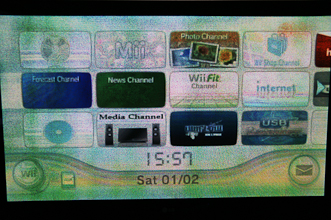

Har desværre oplevet, at holdbarheden af produktet ikke er så god. Allerede i 2011 begyndte det at slukke for sig selv lige før udløb af reklamationsretten. Fik skiftet hovedprintet på reklamationsretten, men måtte undvære det i 6 uger, og da det er pokkers tungt, er det et bøvl hver gang der skal flyttes rundt på det. Det begyndte så allerede igen med at slukke sig selv for et par år siden ca. 6 mdr. efter rep.), men da det har kunnet fixes nogenlunde ved at slukke på strømkontakten, gjorde jeg ikke mere ved det - orkede ikke endnu en reparation. Nu er den så helt gal: TV'et har netop givet et "puf", og nu er billedet meget grynet. Jeg kan google, at det måske er noget med, at det ikke lader ordentligt, og at det kan være y-sys boardet, der er defekt. Jeg synes bare ikke det er ok, at et så dyrt TV i løbet af en periode på kun ca. 4 år er så plaget af defekter. Jeg agter at forsøge en reparation da det ikke kan passe, at det allrede er til lossepladsen, men vil gerne have lidt hjælp til om der er noget, jeg selv kan prøve. Kan se, at y-sys board kun koster ca. 400-600 kr. på nettet, men jeg skal vel have en "nordic" version, eller??
