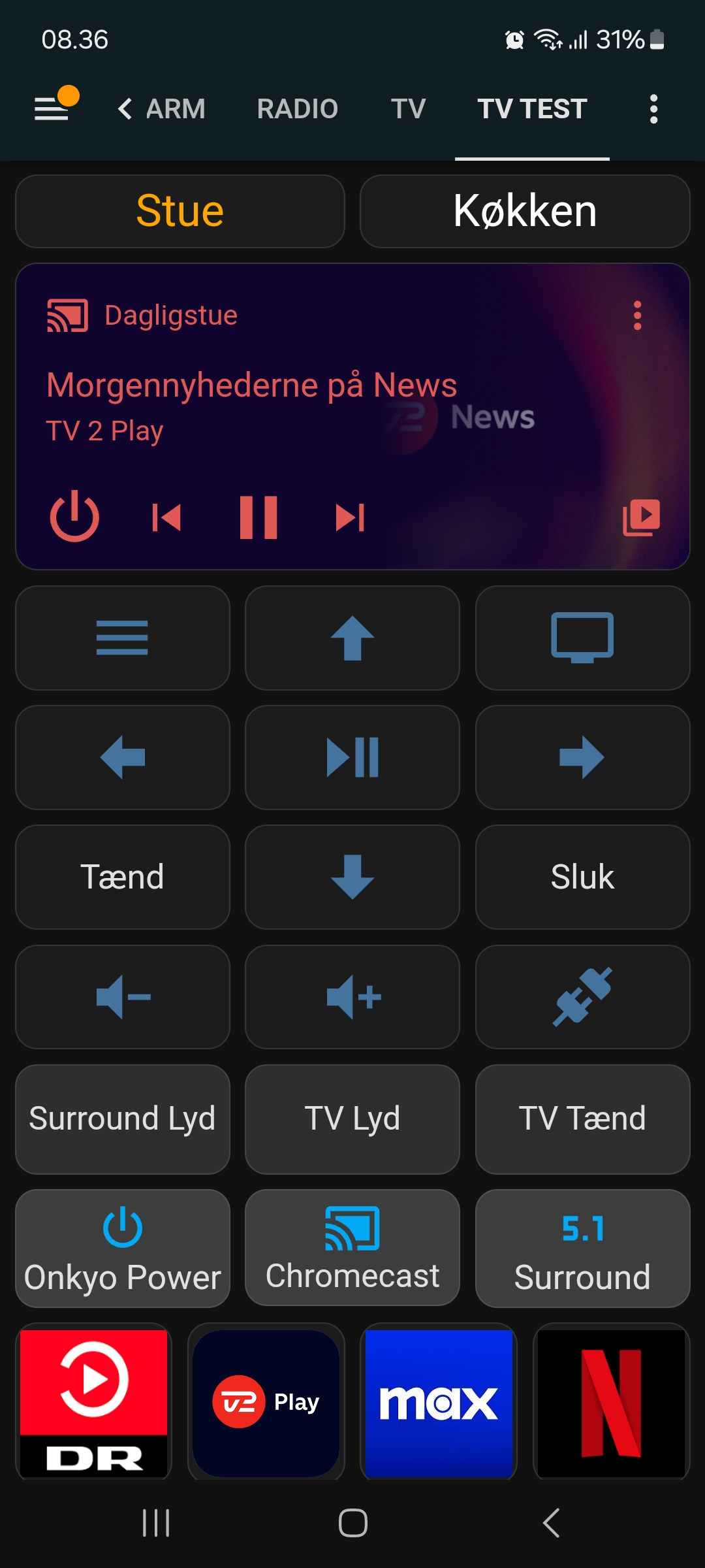

Blot til inspiration.
Jeg har vedhæftet en billede af en hjemmelavet APP, som jeg bruger til sammem med ATV. APP'en samler ATV, TV og Surround Receiveren fjernbetjeningerne .
Hvorfor bruge en APP? Svaret ligger i at mit Philips Oled 809 TV kun kan sende lyd til min Onkyo TX-NR809 receiver via et optisk kabel. Hver gang jeg skal skifte mellem TV HT og surround receiver, skal man via indstillinger og lave 20-25 klik. Det er automatiseret i scripts som aktiveres via knapperne "Surround Lyd" og "TV Lyd".
Volume up/ned knapperne er intelligent, så de ved hvilken lydudgang på TV'et der er aktiv og sender signalet det rigtige sted.
Teknisk set er app'en lavet ved at benytte API til ATV og Philips Remote samt en Broadcom IR Blaster. Scripts og bruger interface af lavet i Home Assistant.
Dette er blot til inspiration. Spørgs hvis I vil vide mere.
PS. Er det en der har en deep link i TV2 News kanalen? Jeg ejer ikke en iPhone, så jeg har ikke selv gøre som ser står her.
The simplest way to find useful Deep Links is to use the “Share” feature in iOS or macOS versions of the App. Share sheets will often have a “Copy” or “Copy link” feature.
Screenshot_20250211_083615_Home Assistant.jpg (438.76 KiB) Vist 1748 gange
