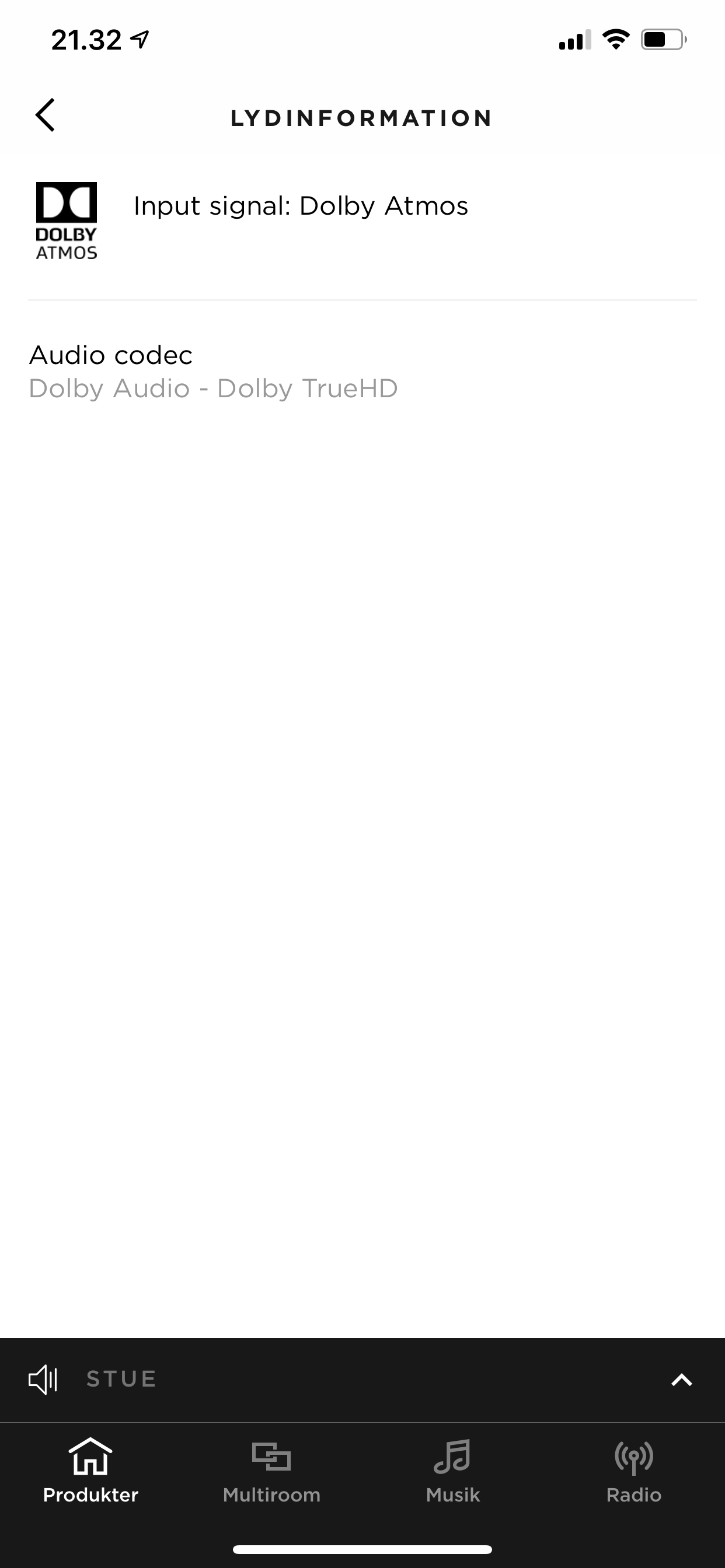

Jeg kan få Dolby True HD (Atmos) fra ATV 4K og feks Netflix Drive to Survive Sæson 2 til Beosound Stage.

Se billedet jeg har taget med Dolby True HD fra ATV4K og Netflix Drive To Survive sæson 2

Netflix har Dolby Atmos i Dolby Digital Plus, men Apple TV udsender det udpakket som 'Dolby MAT 2.0', hvilket er PCM med metadata ovenpå. Du kan læse mere om Dolby MAT her: https://www.dolby.com/us/en/technologie ... heater.pdf
Din app kategoriserer tilsyneladende Dolby MAT 2.0 signaler som TrueHD, men det er ikke det samme. Det er tilsyneladende blot et forkert label, der sættes på.
Der er den afgørende forskel, at Apple TV bruger downstream-delen af HDMI-kablet, mens eARC bruger opstream-delen. Det har i mange, mange år været muligt at sende lossless lyd via downstream-kanalen i HDMI. Det er jo derfor, at man i mange år har tilsluttet HDMI-kilder via en receiver. Først med eARC er det også blevet muligt via opstream/returkanalen i HDMI. Derfor kan du heller ikke sammenligne Atmos-outputtet fra Apple TV og LG TV. Det er forskellige tekniske vilkår, der gælder.
