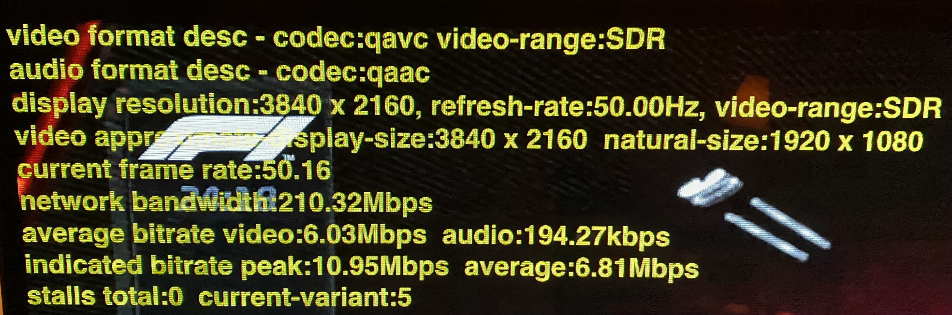

Gyzzo skrev: 31 okt 2022, 12:36 Næste opdatering forventes at indeholde egne målinger af Viaplay Film & Serier, Cmore og Filmstriben. F1 TV kunne også være god at få med.
Her er en måling fra F1 TV på live sending:
Det er sikkert det samme på arkiv indhold, men det tjekker jeg lidt senere. :)

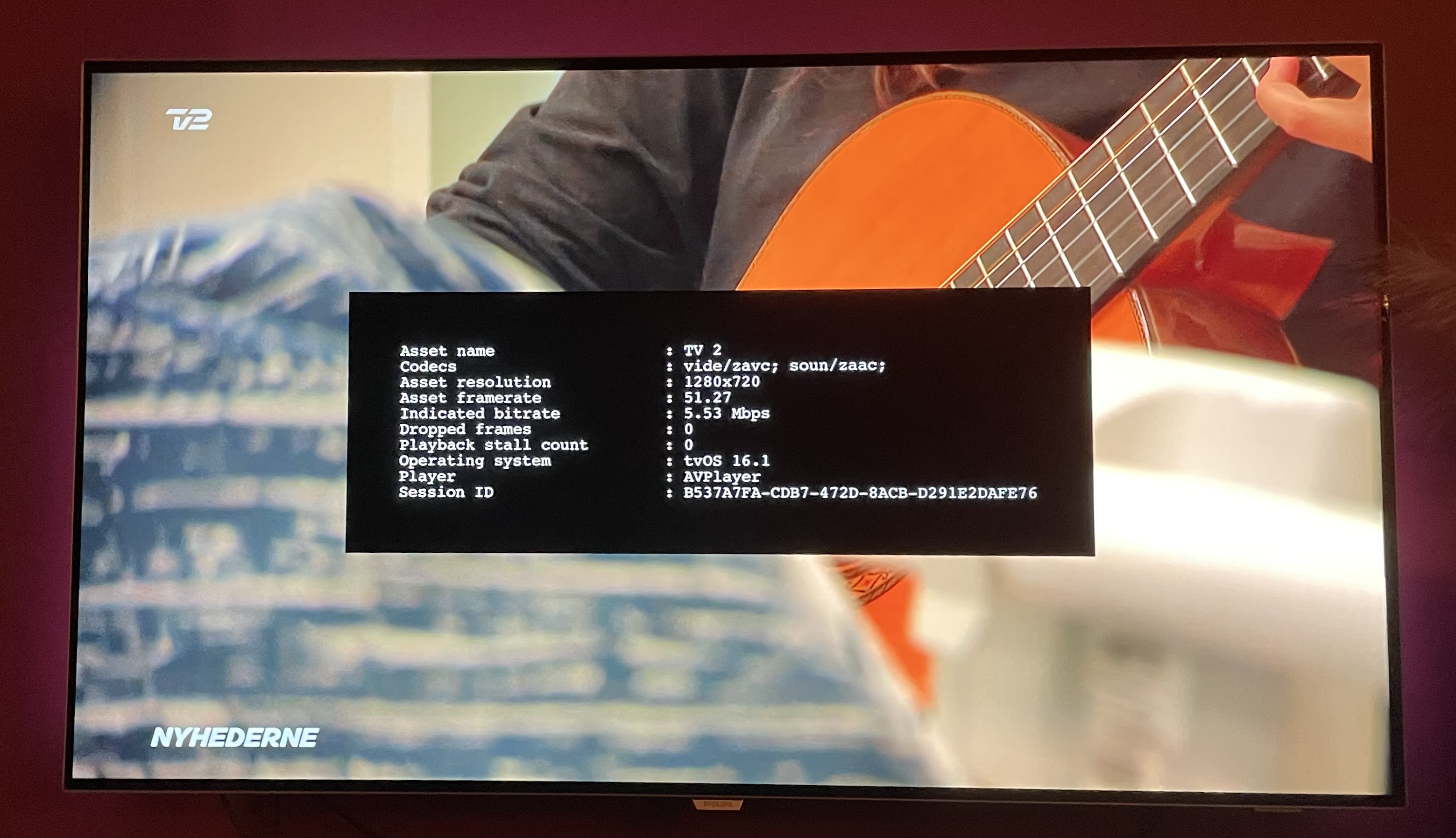

Hej,
Jeg er ny her i forummet, så jeg undskylder, hvis jeg skriver det forkerte sted, men jeg tænkte, at dette var relevant for bitrater osv.
Jeg havde gennem disse tråde forstået, at måden at tjekke bitrate osv. på var gennem Xcode metoden, og den har jeg også haft held med. Men jeg stødte på noget forleden og ville høre, om I kendte til det, da det ville være lidt lettere at gøre fremover.
Min kæreste fik (som altid) sat sig på vores ATV remote og fik fremmanet en infobox med blandt andet framerate og bitrate info. Jeg har ikke kunne finde referencer til det nogen steder online eller kunne finde ud af, hvordan hun gjorde, men det er nu sket tre-fire gange i forskellige apps. Og dette er altså uden Xcode.
Er der nogen der ved, hvordan man får denne frem?
#347345
Godt fund! Den kendte jeg ikke :) Det ligner TV 2's interne debug-menu og den burde være fin til at aflæse bitrate mm. Visse andre danske apps har en lignende debug-menu.
Eftersom jeg ikke kender den, så gætter jeg bare: Prøv at holde OK-knappen på touch-feltet nede i 10 sekunder.
