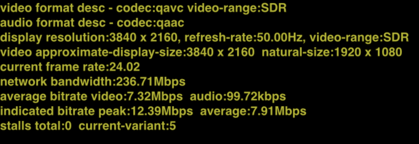

Ang. SkyShowtime, her er bitrate fra Yellowstone:
Yellowstone ATV.png (265.91 KiB) Vist 11371 gange
Video bitrate er som på Paramount+ kanalen i Apple TV, men surround sound mangler. Det er kun understøttet på nogle Android enheder.
Af Naiera
#345541
Så videokvaliteten fejler, på papiret, ikke noget videre for 1080p. Så mangler de “bare” match frame rate og 4K…
