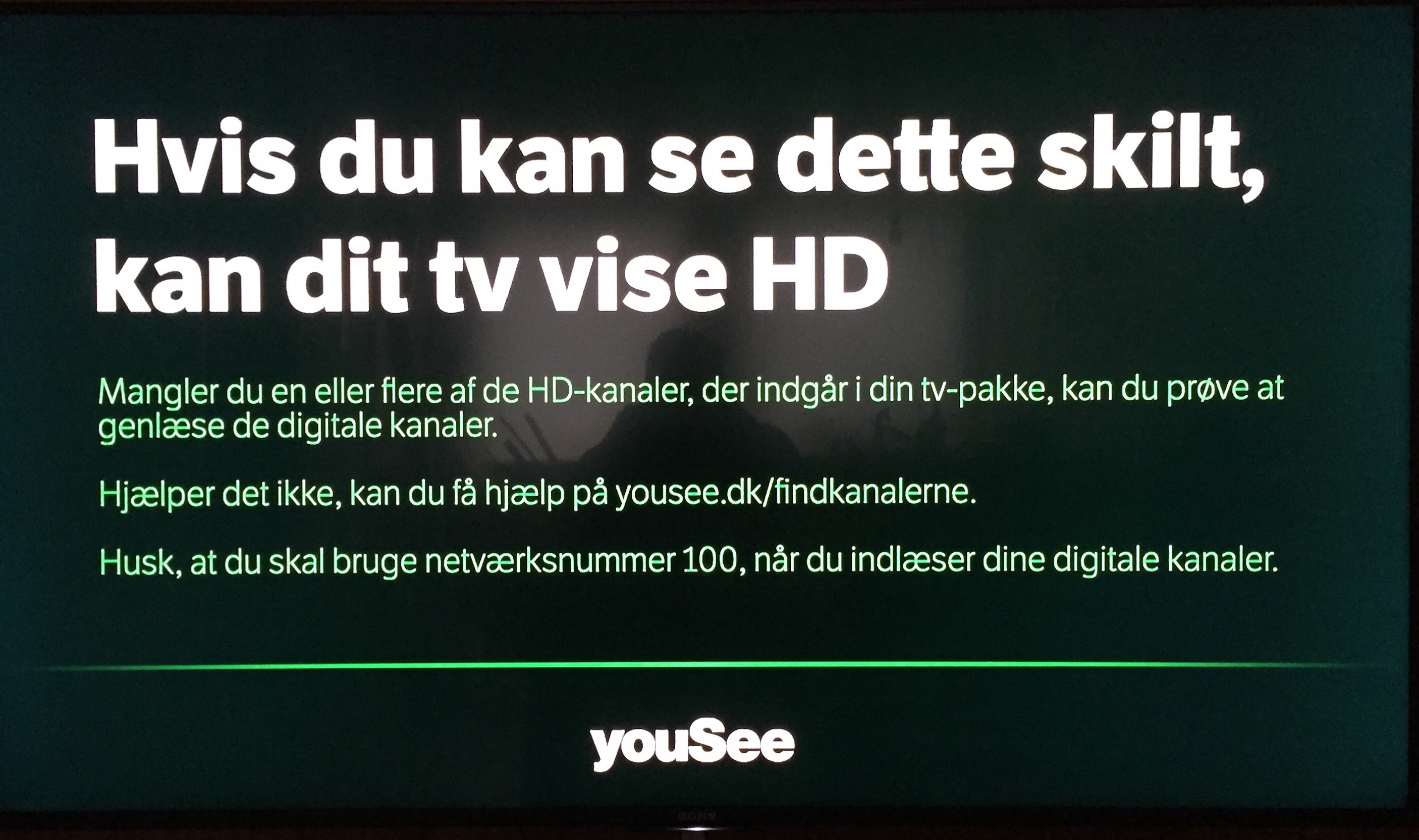

Det er synligt når der er rolige mørke farver og hvid (tekst) på skærmen. Både på YouSee kanal 100 og PS3 loadskærme (fx PlayStation Store) ses lyse kanter. Det er, med al sandsynlighed, fordi baggrundsbelysningen skal skrues op for at vise hvid (tekst). Håber det er en software-ting, men eftersom der ikke er local dimming i tv'et, så har jeg svært ved at tro det kan reduceres væsentligt.

Er der nogen her inde som har et 65X85C uden bleed problemet i hhv. venstre og højre side?
TV'et er jo bagbelyst så der skulle vel helst ikke komme lys igennem på denne måde?!?
Når jeg ser serier som f.eks. Orphan Black, Jessica Jones og Dare Devil på Netflix er fænomenet meget fremtrædende i de mørke/dystre scener.
