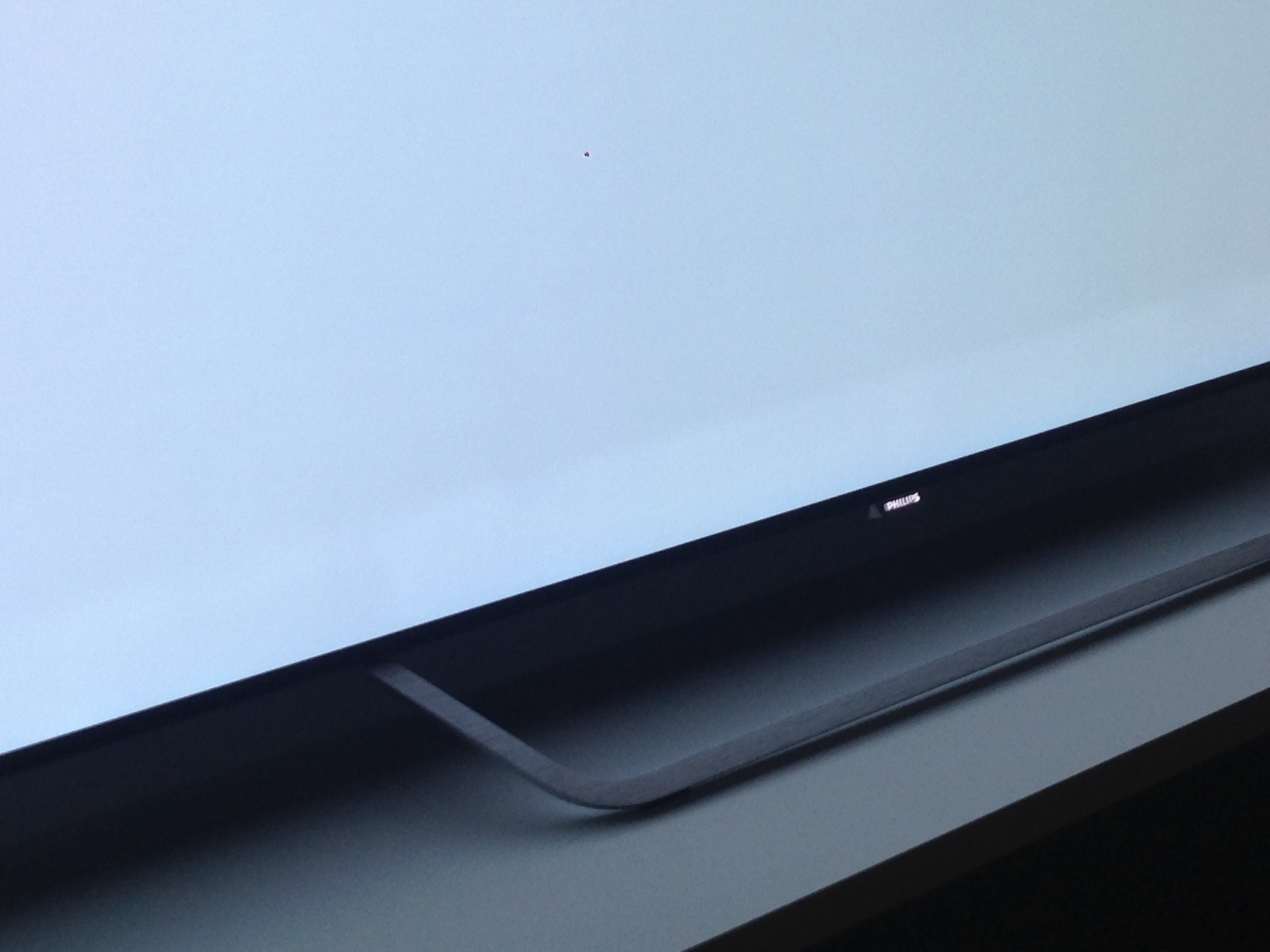

Torben Rasmussen skrev:Umiddelbart ligner dit ikke burn-in. For at det kan kaldes burn-in skal der være noget det brænder fast, så med mindre du kan genkende, at noget af det indhold du ser, skulle have det mærkelige mønster i bunden af skærmen, så er det nok nærmere en panelfejl af en art.
Tak for kommentaren :)
På farvet baggrund ses et symmetrisk mønster, men med en grå nuance som baggrund, ses et lysere bånd, som du måske kan ane på billedet. Faktisk optræder det på samme position som "breaking news-båndet" på flere kanaler, herunder TV" NEWS.
Og nej, jeg ser ikke TV2 NEWS flere timer i træk!
BREAKING NEWS!!!!!! OLED SKÆRME KAN IKKE TÅLE BREAKING NEWS!!! …. ;) ;)

OttoW skrev:Tak for kommentaren :)
Hvis du kan genkende mønstret fra noget indhold du ser, så er den sikkert god nok. Problemet med TV2 News er, at de har skrigende ensfarvede kasser siddende samme sted konstant. Det er lige så slemt som Text-TV. Så hvis man ser TV2 News en time hver dag under morgenmaden, så vil det nok også tælle godt i regnskabet.
Hvis det er sandt, at man må forvente burn-in på en Oled-skærm p.g.a. én times daglig kiggen på TV2 News, så er det en historie der bør dækkes grundigt af. Desværre mangler der vel tilstrækkelig evidens til, at man kan gå til branchen og spørge : Sælger i high-end skærme, der reelt ikke kan tåle et helt normalt kiggemønster? JEG ville gerne have vidst det, inden jeg købte et Oled! Ærgerligt, for det et som udgangspunkt et fremragende tv.
