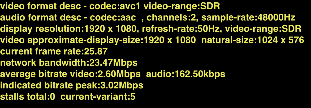

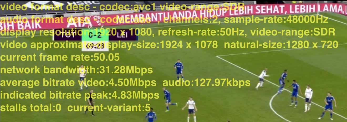

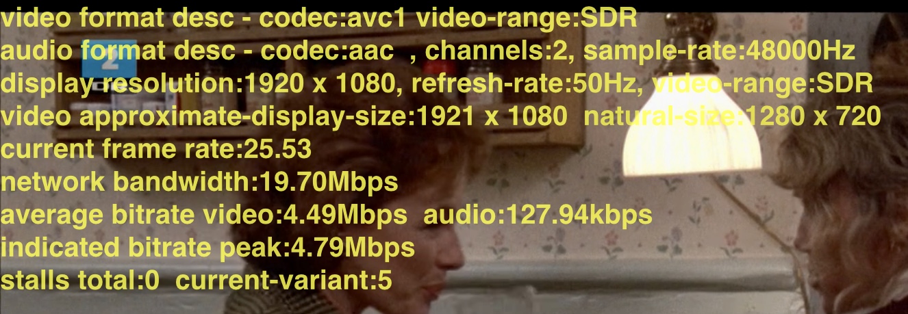

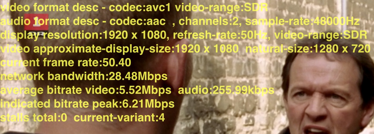

Målinger af hvilken kvalitet YouTV streamer med.
Xee - fodbold. (YouTV)
DR2 - film. (YouTV)
HBO Nordic. (YouTV)
Serier - The Flight Attendant.
Senest rettet af katbird 09 jan 2021, 12:04, rettet i alt 1 gang.

Jeg har påbegyndt en opdatering af skemaet, men har naturligvis ikke adgang til alle tjenester.
Aktuelle målinger fra Amazon Prime, Apple TV+, Cmore, ESPN, Eurosport Player, Filmstriben, Hulu, iTunes, Telia TV, TV2 Plays sportskanaler, Viaplay Sport og Waoo må derfor meget gerne postes i tråden.

De har selv oplyst 720p og 4-8Mbps. Hvor mange målinger foretog du? Observerede du over 4.5Mbps på nogen udsendelser?
Ja...4.65 - 4.79Mbps når det går vildt for sig😀
Jeg har målt/tjekket på de kanaler jeg har til rådighed.
HBO Nordic
TV3 Max,TV3+,TV3 Sport
TV2
DR1,DR2,DRTV
Xee
Paramount Network,Paramount+,FOX+.
