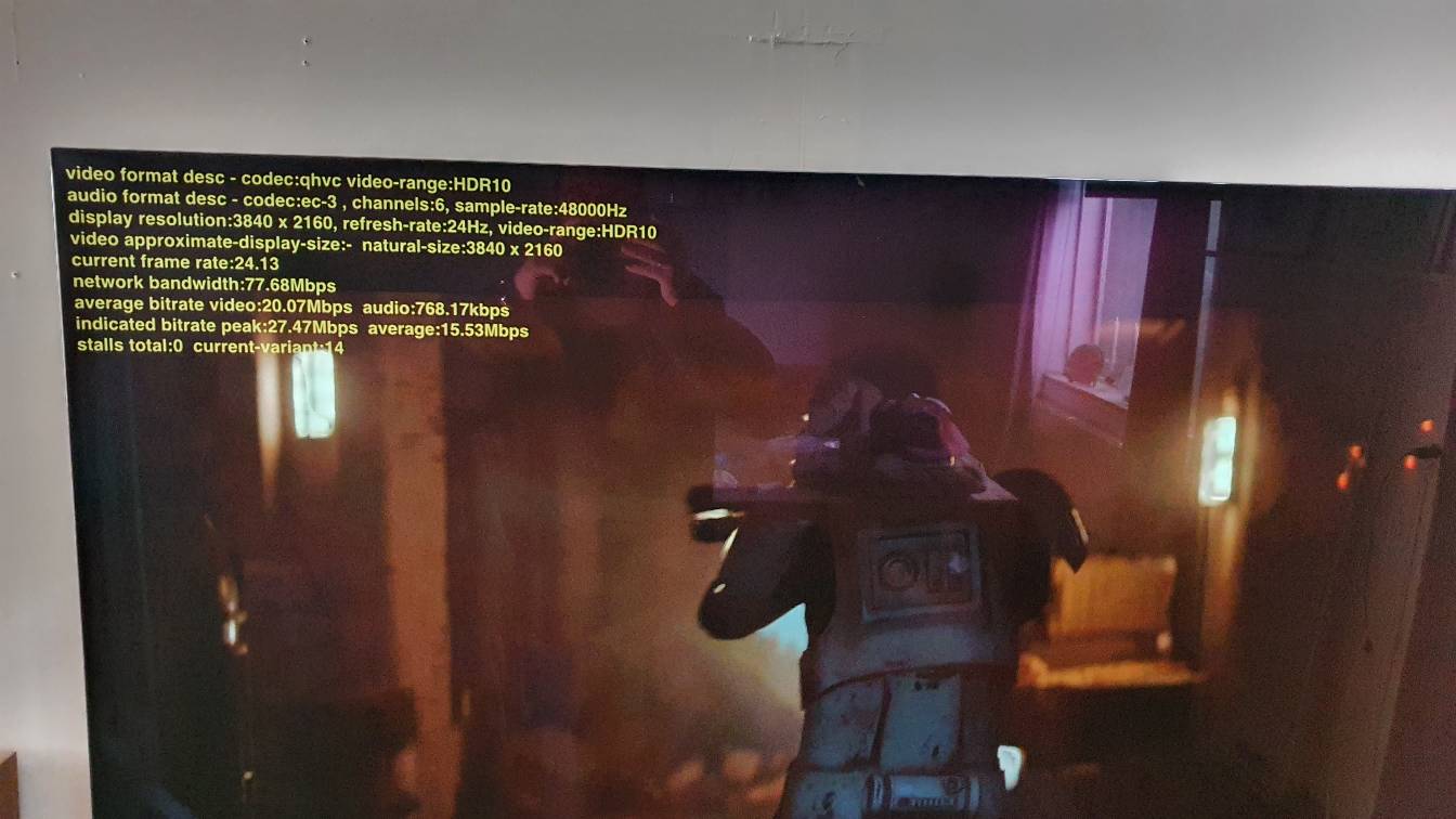

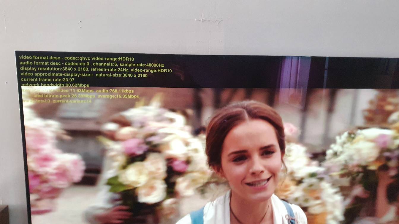

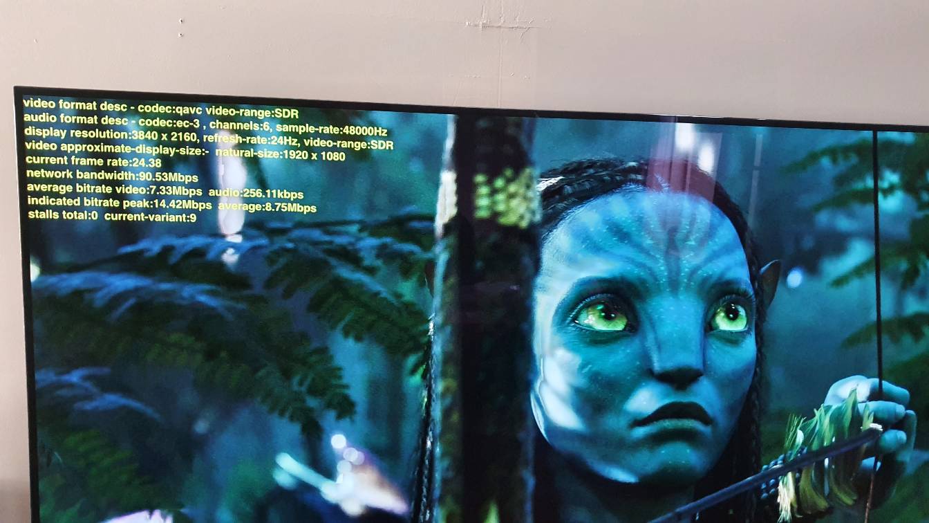

Af OrigT-Duck
#319931
Her mine målinger på skønheden og udyret, mandslorian, og avatar. Når film og serier kun er i 5.1 er bitrate ikke synderligt god på lydsporet
