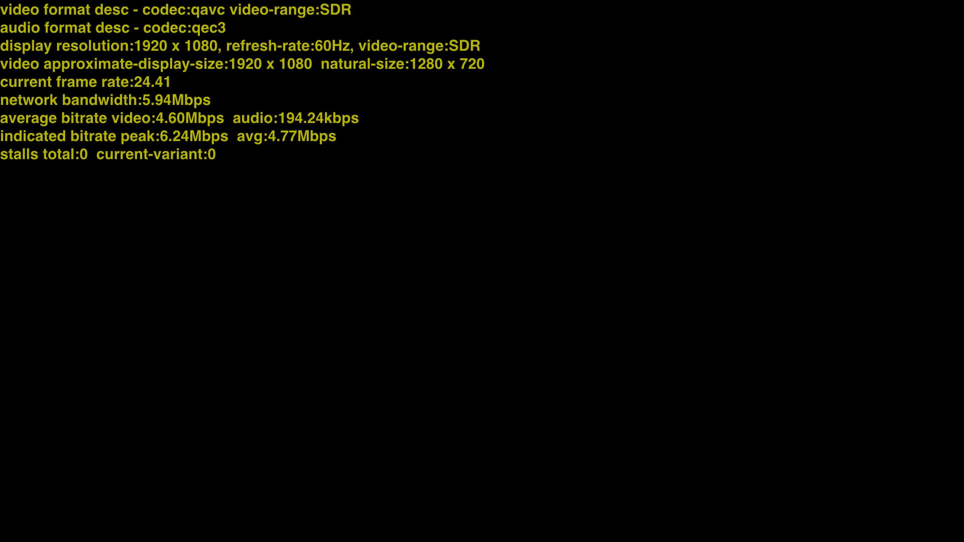

Torben Rasmussen skrev: ↑21 sep 2020, 18:57 Jeg mangler en Mac til at hive bitraten ud med.
Jeg har en VM med macOS kørende ( se https://github.com/myspaghetti/macos-virtualbox ) og har brugt den til at slå Developer Mode til på mit Apply TV 4k, men har ikke noget 4k TV endnu, kun mit 1080p Pioneer Kuro :)
Jeg får indicated average (indicated) bitrate på Disney+ til 6.45 - 8.62, mens peak er 10.28 - 14.29 (i en blanding af qavc og qhvc). Det er taget henover Avatar, Captain Marvel, The Last Jedi og Hostile Planet. Alt sammen som sagt for 1080p, over en 1000mbits fiber forbindelse (dog via Wifi med ~300mbits lige i øjeblikket).
Det der undrer mig er at når jeg prøver med Netflix så giver den helt vanvittig lave tal, som feks 1.1 average indicated bitrate på the Witcher i "chvc" (og den indikerede average bitrate matcher det nogenlunde).
I kan se hvad den eller viser her (google sheet): https://docs.google.com/spreadsheets/d/ ... sp=sharing
Hvis der er nogen der ved lidt mere om præcis hvilken info der er relevant, prøver jeg gerne af.
