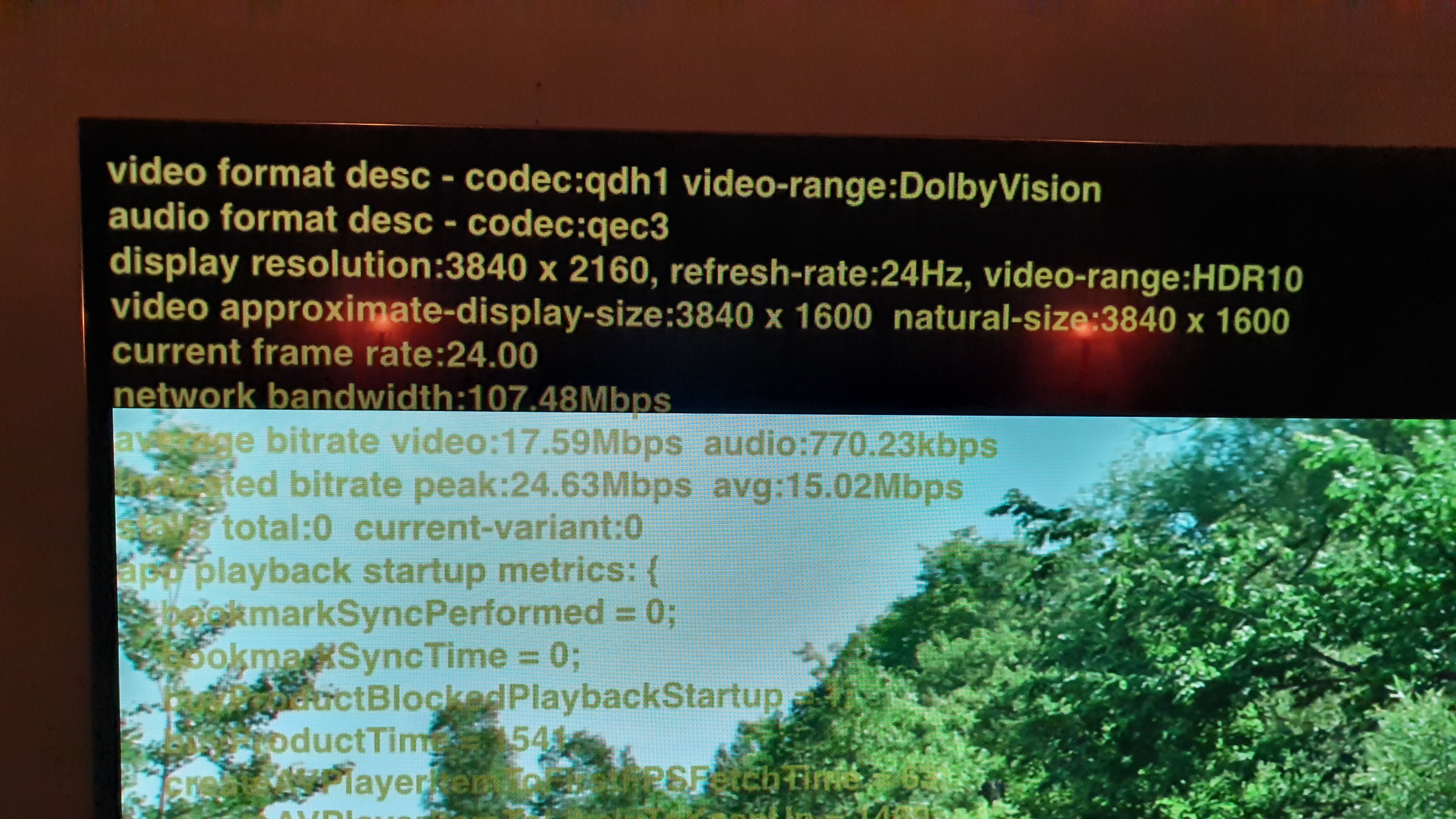

Så omformulere jeg mig. Jeg har testet med filmen IT i Apple tv app. Der er atmos(dd+) oppe på 770Kbit/s
Senest rettet af OrigT-Duck 08 jan 2020, 07:45, rettet i alt 1 gang.

OrigT-Duck skrev: ↑08 jan 2020, 07:45
filmfreak skrev: ↑08 jan 2020, 06:36 Du mener vel 770 Kbit/s ;)
åh jo sorry🤡 er ændret i mit oprindelige post
Som så fraregnet måleusikkerheden i praksis betyder 768 Kbit/s og at de dermed har fået samme Atmos lyd som Netlix.
Men hvad så med non-Atmos 5.1 lyd, er den så også blevet 640 Kbit/s DD+ som på Netflix eller er den stadig 384 Kbit/s legacy DD [non plus]?

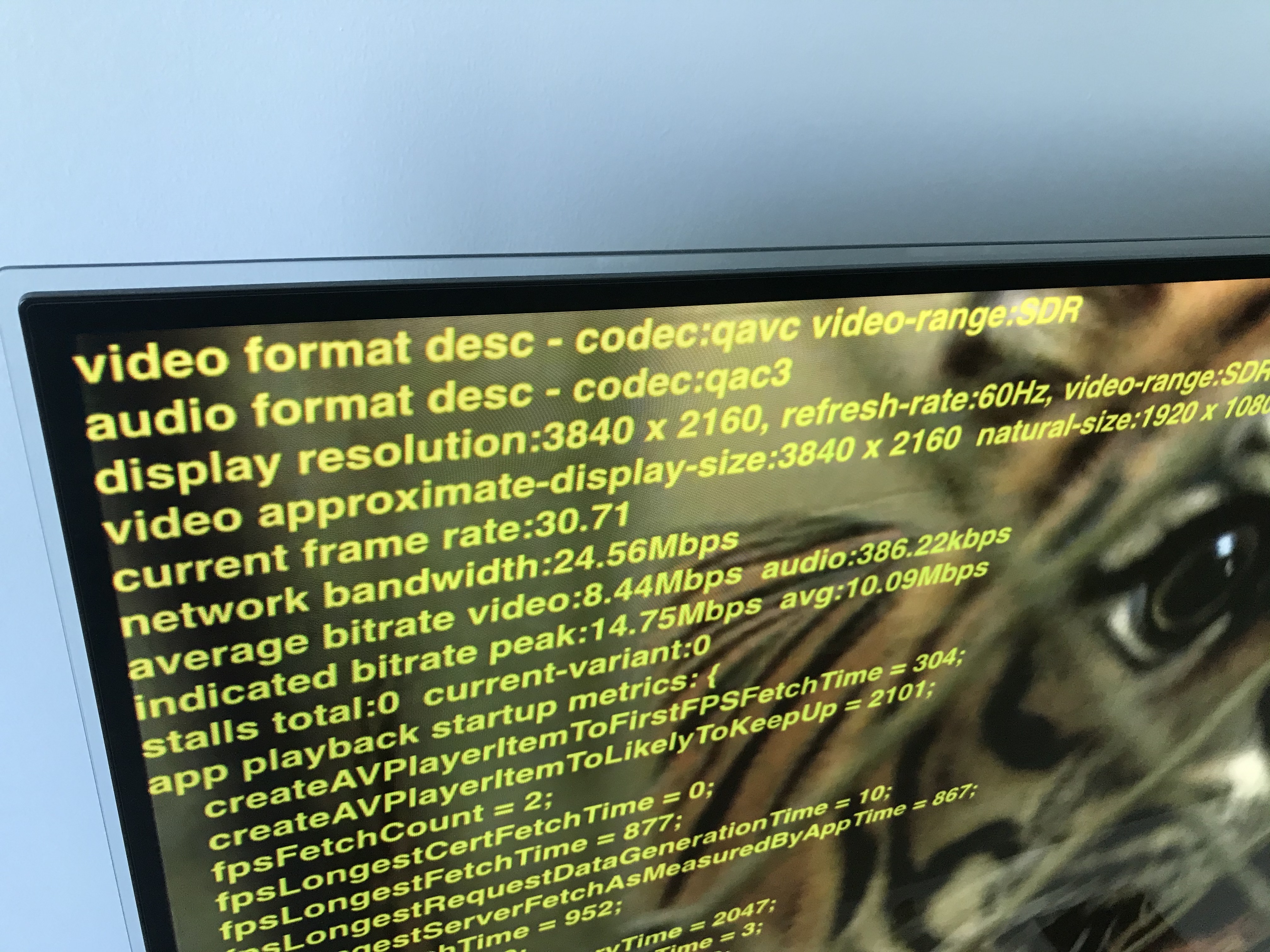

Smithsonian gennem Apple TV app’en. 1080p med ca. 7,5 til 8,5 Mb/s bitrate.
Nogle af optagelserne og dokumentarerne er lidt gamle og uldne, men selve streamingkvaliteten er fin. Tror det bliver et generelt tema for indhold via Apple TV app’en.

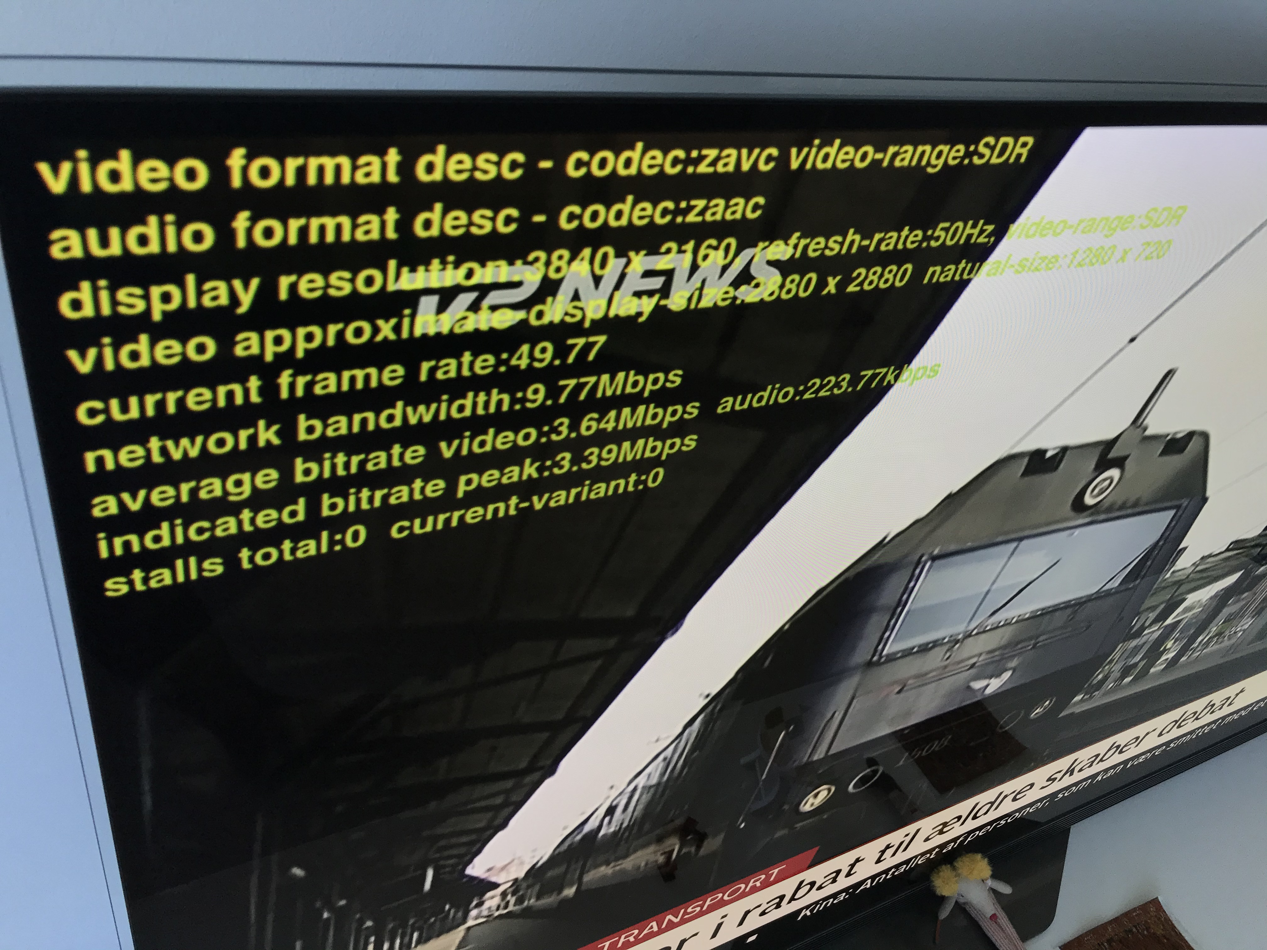

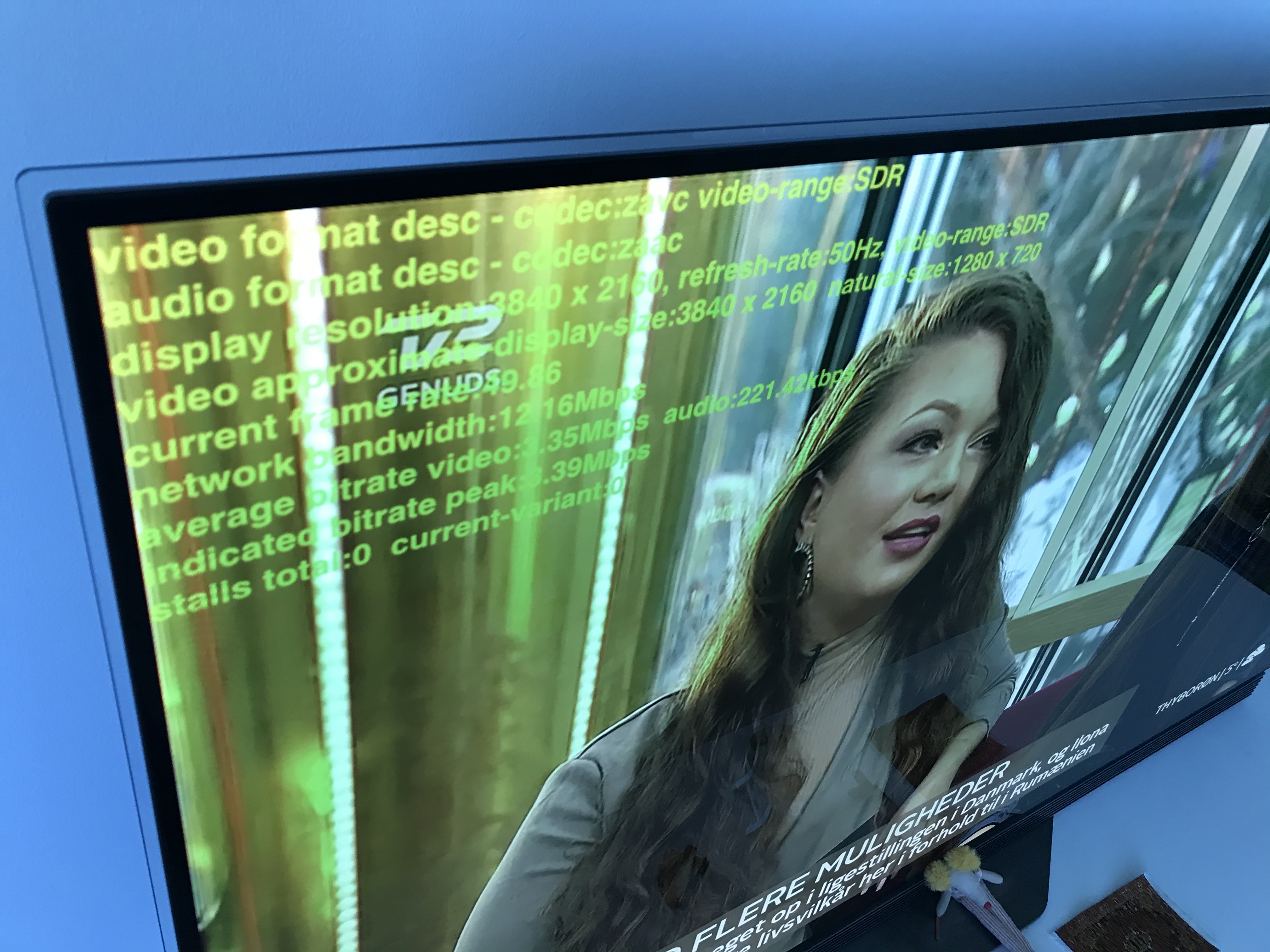

TV 2 Play har hævet billedfrekvens til 50fps på alle live-kanaler. Bitrate er en tand højere i nogle tilfælde, sikkert som resultat af de flere billeder per sekund.
Live-kanaler ser nu også ud til at matche frekvens og dynamikområde.
Arkivet kører umiddelbart stadig 25fps og kan ikke matche frekvens og dynamikområde.

TBC skrev: ↑17 jan 2020, 11:56
Desværre er alm. 5.1 den er stadig på 384
