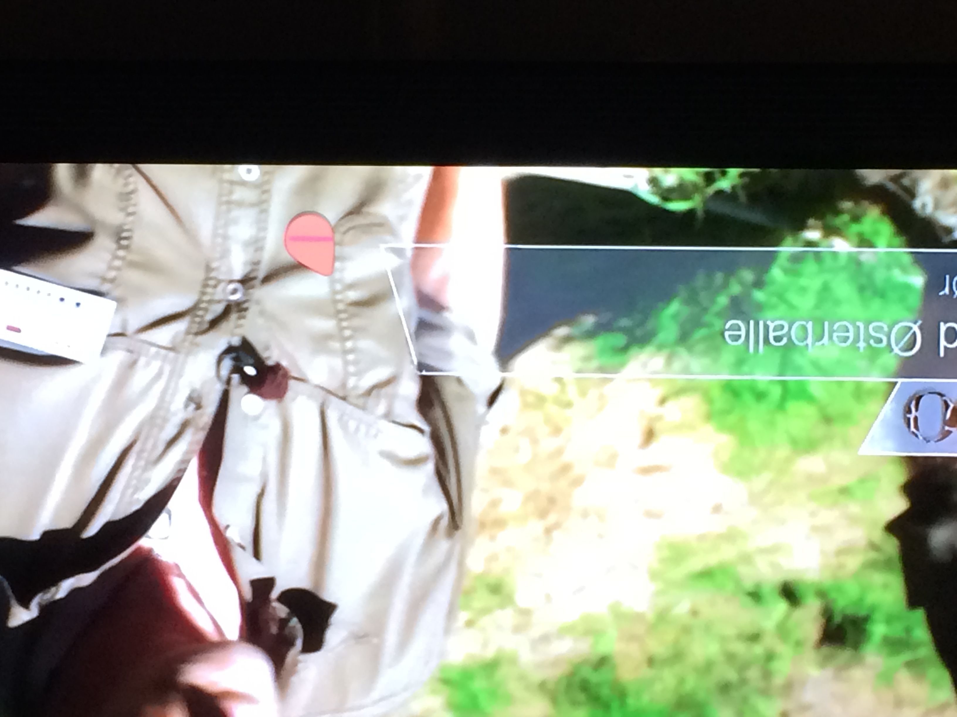

Hej,
Jeg har ikke noget dårligt at skrive om Power. Hver gang man køber noget kan man jo prøve at forhandle, men helt enig jeg er berettiget til et nyt eller tilsvarende produkt, så jeg forventer såmænd ikke noget for at stå i kø, det var mit eget valg.
Nå, men mht. TV´et, så er det da møgtræls at det nu sker for anden gang. Jeg tror ikke jeg ser TV meget anderledes end andre, jeg har ikke noget i nærheden der kan påvirke skærmen, hvad jeg ved af ... en soundbar ca. 30 cm under?? intet andet. TV´et står tændt 3-4 timer dagligt og jeg bruger mest tekst-tv til undertekster, jeg kan simpelthan ikke hører hvad de siger i danske serier, de mumler for meget. Derudover ser jeg af og til sportsnyheder, for det er den hurtigste løsning for mig. Jeg kan nu heller ikke se det skulle gøre noget. Så bruger jeg skærmen til streaming fra Netflix og viaplay, men det forventer jeg også at et TV til 13.888,- kan klare !!
Jeg aner simpelthen ikke hvorfor det sker... Det er lige før jeg overvejer og måle jordstråler og alt muligt andet overtro :)
Så er der bare alt bytte rundt på TV igen, der sørme lidt træls at tage TV´et fra børneværelset (32" Samsung LCD) og sidde og kigge på det, når vi nu har vænnet os til det flotte billede der er, når OLED TV´et virker!
Her et foto af den nye fejl, se stregen i det lyserøde pegeikon ... det ligner den tidligere en del.

Så kom mit TV tilbage med en bemærkning fra LG´s værksted om at de ikke dækker yderligere burn in fejl... sikke da noget vrøvl at skrive. Så vidt jeg ved står der ikke i købeloven at LG kan fritage sig fra ansvar...

Jo, panelet var skiftet og det virker fint igen... Så jeg burde sådan set være tilfreds. Det var bare lidt mærkeligt at få sådan en bemærkning med. Det kan være de har haft en dårlig dag på værkstedet og synes det er træls at det var i stykker for anden gang. Jeg synes sådan set også det er mærkeligt at det får samme fejl samme sted... måske er den demomodel jeg fik i anden omgang faktisk mit eget med nyt panel, der gik trods alt 5-6 uger inden jeg fik det, men det er vist bare min egen konspirationsteori :)
