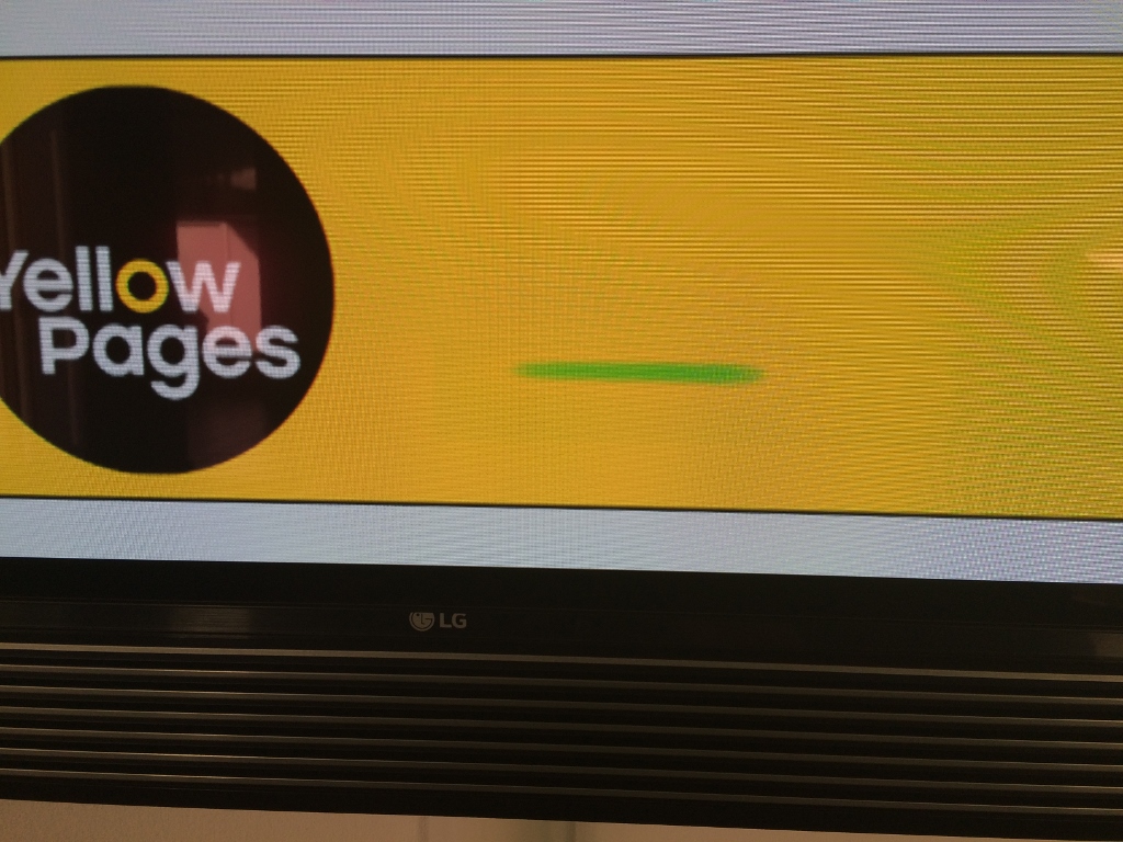

Hej med jer,
Er der nogen som kan hjælpe med en fejl jeg har på min Oled skærm. Det er en E6V 55" fra LG og når den viser en rød farve er der en sort/grå streg i bunden af billedet, når den viser en gul farve er stregen grøn. Man kan også skimte tekst-tv sidetal som en skygge, men det er meget utydeligt. Jeg har vedhæftet et foto fra et gul billede.
Er det Burn-in eller ??
Nogen ideer til hvordan jeg slipper af med det? Jeg har forsøgt at bruge fjern panelstøj, men det hjælper ikke en dyt.
IMG_0805 (1024x768).jpg (384.36 KiB) Vist 3722 gange
Af jesperdv
#258317
Skærmen kan ikke repareres og skal byttes til en ny, desværre har de ikke nogen nye hos Power, men de vil prøve hos LG. Så jeg får endelig besked mandag, men det ligner nok pengene tilbage ... øv ....

Intet tyder på,at der er generelle fejl på LG’s paneler .
Men lige præcis tekst-tv er ekstremt belastende mht burn-in risiko .Personligt fatter jeg så heller ikke , at der stadig er brugere af tekst-tv, som jo dybest set er et levn fra forrige årtusinde - der for langt de fleste forlængst er afløst af noget der hedder internet . .

Nu er det jo ikke tekst tv burn in der var det største problem, men den lange fede streg i bunden af billedet. Om du forstår nogen bruger tekst-tv eller ej er ret irrelevant for tråden.

Jeg kender til 3 med fejl her på flatpanels som har været omtalt incl. mit eget.
Jeg ved at der har været problemer med demo modeller hos forhandler, fordi at de slukker for alle tv på 230v.
- Hvad har du givet for dit tv?
- Har du fået speciel rabat ved 1 år medlem af tilbudsmail eller åbning af en ny butik?
- Har du altid kun slukket dit med fjernbetjeningen eller har du slukket for 230v på væggen.

Basto skrev:Ja om folk bruger tekst-tv har da ikke en kæft at gøre med.emnet
Hvad er det lige jeg har misforstået ? Bekendtgør Torben Rasmussens indlæg ikke,at panelet lider af burn-in fra tekst-tv ? ? Og jeg tolker så det andet issue som en helt anden fejl .

Summasummarum - tekst tv ER gift kombineret med panelteknologier, som er disponeret for burn- in .
