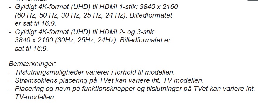

Anyway, faktum er at TVet altså har HDMI 2.0 på HDMI port 1...

Mht. HDMI 2.0 så lyder det jo bestemt som om, at HDMI 1 porten har det hos rimini. Jens lyder dog ikke til at have det. Jeg tror altså ikke vi skal afvise helt, at nogen måske har været heldige at få den nye version. Men de burde jo bare ikke have samme modelnummer...

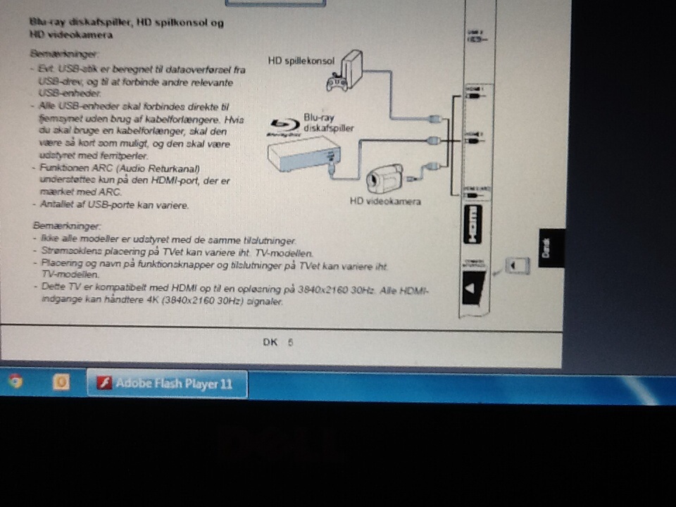

Nu kan jeg se hvad i har skrevet ang. Om der er 2.0 eller ej
Jeg har ikke 2.0 på min,så jeg benytter mig af 14 dages returret.
Jeg har vedhæftet et billede
Mit billede står slet ikke klart, det pixilerer og kan ikke opdaterer hurtigt nok
I netflex er det total ubrugelig.
Øv troede lige jeg havde reddet mig et billigt og super godt tv
Af Non-Desperado

@lynelektriker, det er tilsyneladende ikke samme TV som vi har fået tilsendt. Det anerkender jeg nu.
Vores står superskarpt og pixelerer på ingen måde, har fin opdatering og stabilt billede på alle opløsninger... Netflix kører superfedt også. Flot opskalering af både 720p og 1080 materiale. Klare og skarpe farver.
Så der er åbenbart 2 versioner der er sendt ud fra Elbandittens side; et med HDMI 2.0 på stik 1 samt 1.4 på stik 2 og 3, og et helt uden kun med 1.4 og tilsyneladende andre problemer også.
Måske kan du spørge dem om at få det byttet istedet til den rigtige version ? Når det funker er det et superlækkert tv.
