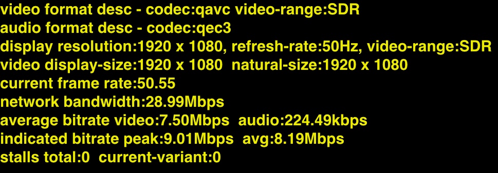

Målt på ATV4 og 1080p tv ,4K ManU - Chelsea streamet fra Viaplay .
Det almindelig stream er bitrate ca. 5 Mbps.

Jeg er ikke sikker på om det plugin som bruges her afspejler virkeligheden? Video burde jo sige 2160p og Display korrekt nok 1080p. Så er det et ikke et enkeltstående tilfælde at UHD kanalen har højere stream men ATV stopper ved 1080p?
Det er jo ikke som en 2160p data strøm som konverteres på ATV og så laves til 1080p med samme bitrate.
Det er vel ikke anderledes end Netflix kan sende i HD og 4K, og har man 4K så forhøjes bitrate når opløsning stiger?
Men jo, det er nok stadig bedre end standard 3+ i HD :)
Udover det så matcher den info da info på side 1 omkring Via Sport, at det ligger på 7.5Mbit/avg. i 720p dog her er UHD delen modtaget i 1080p som er lidt dårligere end 720p med samme bitrate.
#301296
Apple TVs konsol læser direkte i metadata, så det afspejler streamets parametre. Grunden til at video siger 1920x1080 er fordi det er aflæst på Apple TV HD-boksen, som - hvis man starter Viaplays 4K-stream - højest kan gå op i Viaplays 1080p-lag.
Viaplays "normale" livestream er på 720p. Man får kun 1080p-laget, hvis man vælger 4K-udsendelsen (som så også ligger i lavere nedskalerede kvaliteter på Viaplays servere).
