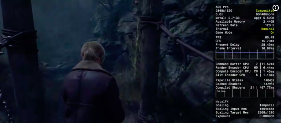

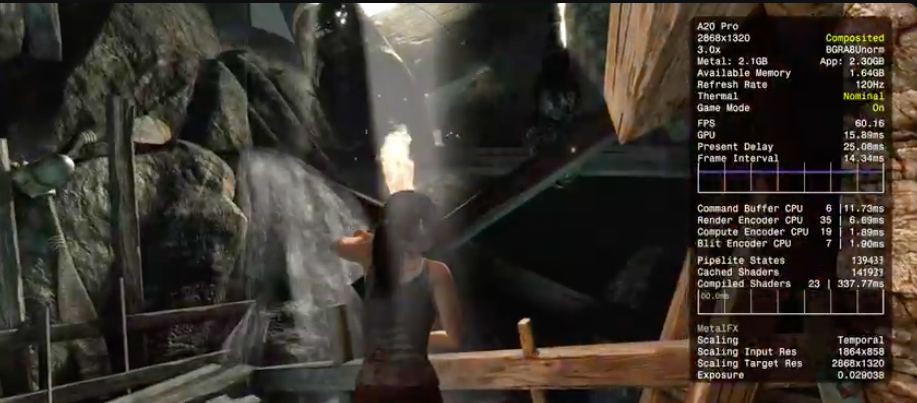

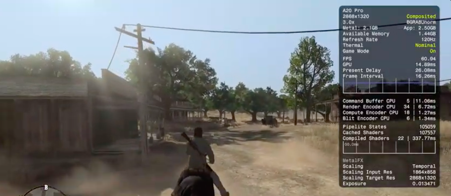

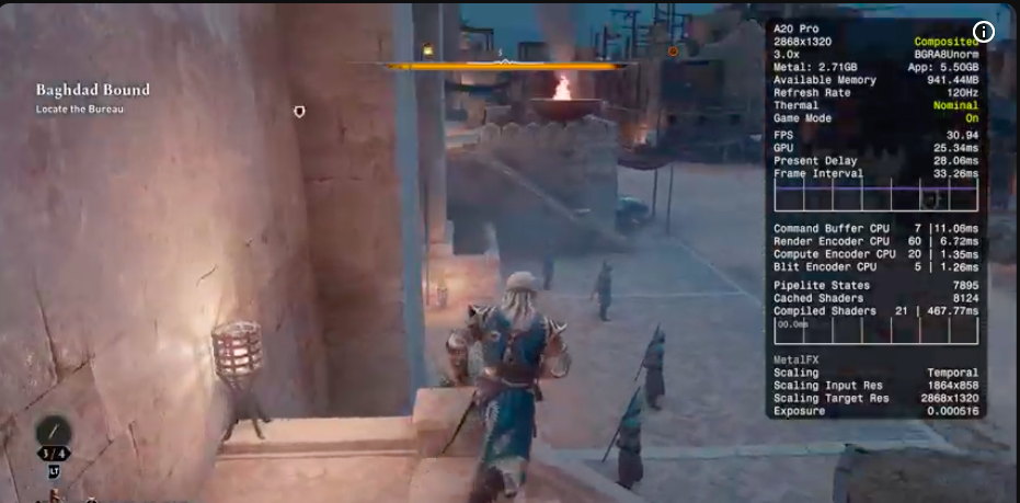

G80 skrev: ↑21 sep 2026, 08:32ja, mirage....
Interessante billeder. Hvor er de fra? Ligner Metal Performance HUD til udviklere, men jo på offentlig tilgængelige spil. Jeg må tjekke om det kan køre på Apple TV.
Anyway, Assassin's Creed Mirage kører 30fps, de tre andre 60fps. Læg mærke til at de alle fire kører 1864x858 pixels internt, opskaleret med MetalFX Temporal til 2868x1320 pixels (= iPhone 18 Pro Max).
Det ligner et fast specificeret performance-target, men læg mærke til, at AC Mirage kører med GPU-time på 25,3ms, så chippen har mere at give af (maks 33,3ms til 30fps). Alle fire spil har thermals som 'nominal', så varmeudviklingen er under kontrol.
Resident Evil 4 Remake kører vist 1080p internt og 60fps på Xbox Series S. Det er et af de spil, som vi ved er optimeret til Apple, og A20 Pro leverer så 77% af den rå raster-opløsning sammenlignet med Xbox, men samme 60fps. Forskellen er større i de andre spil, men A20 Pro er jo bundet af batteri og har ca. 10x lavere strømforbrug.
