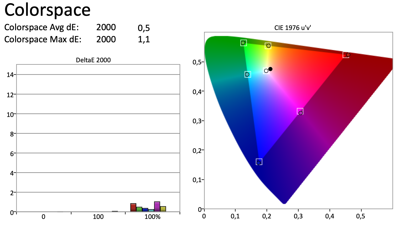

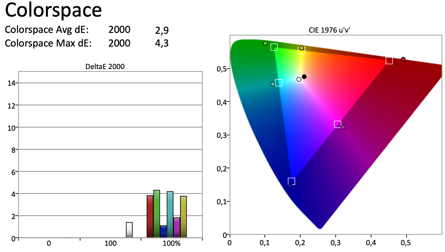

bendix skrev: 12 feb 2021, 12:03 @Michael var det primært rød der afveg fra ISF profilerne, kan du knytte nogle ord til det?
Det var både grøn og rød som afveg, som det også kan ses på nedenstående billeder fra min rapport.
De søjler som ligger over 4%, vil ofte være synlige for vores opfattelse af farver.
Billede FØR kalibrering.
Skærmbillede 2021-02-12 kl. 11.40.00.png (268.76 KiB) Vist 2686 gange
Billede EFTER kalibrering.
