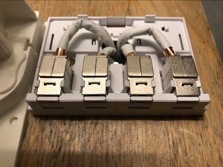

Opdatering efter at have været i boligen igen.
Fandt denne boks i teknikskabet, hvor fiberboksen også er. Dette er selvfølgelig LAN-kablerne fra stue og soveværelse.
Spørgsmålet er så, om det er muligt, at forbinde et LAN-kabel fra fiberboksens LAN 2, 3 eller 4 til denne, og så bruge et IHC antennekabel, som Torben linker til, mellem LAN-udgangen i stue eller soveværelse.

#320763
Nej, det vil ikke være sådan du kan bruge boksen. LAN-stikkene er til datasignaler og ikke DVB-TV. Enten har du købt IPTV, og så skal der en særskilt TV-boks til ved hvert TV (disse kan så få signal via et alm LAN-kabel fra din fiberboks), eller også har du købt TV til distribution via antennestikket bagpå din fiberboks. Ved sidstnævnte løsning så skal TV-signalet hives ud af F-stikket (den med gevind på) og over i en alm. antenneforstærker, videre via de kabler jeg omtaler ned i dåsen du viser og så endnu et af disse kabler til at sætte i vægdåsen ved dit TV. Du må først finde ud af hvilken løsning du betaler for, så vi ikke skal gætte.

Så lykkedes det!
Jeg fik Eniig til at bekræfte, at de leverede signal via antennestikket og købte følgende:
- https://www.av-cables.dk/antenneforstae ... erker.html
- 2 x https://www.av-cables.dk/antenne-adapte ... l-2-m.html
- https://www.av-cables.dk/antennekabel-m ... 0-3-m.html
Mange tak for hjælpen, særligt til Torben (din artikel var jo spot on, jeg havde bare ikke den tekniske indsigt til at opfatte det fra starten), men også til de øvrige hjælpsomme, om end lettere passivt aggressive indlæg.
