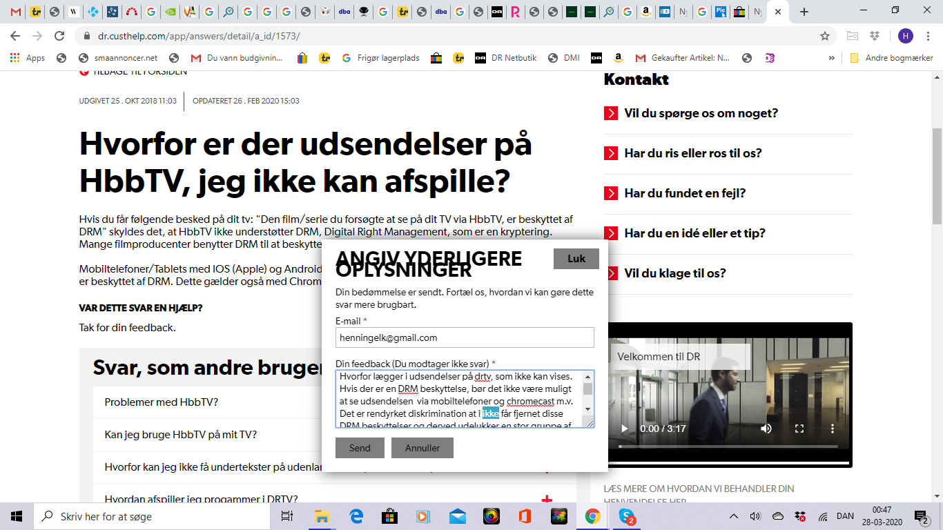

kjelds skrev: 28 mar 2020, 00:00 DR har en beskrivelse af ovenstående problem på deres FAQ: https://dr.custhelp.com/app/answers/detail/a_id/1573/
Problemet består i, at HbbTv standarden ikke understøtter den DRM (kopibeskyttelse), som visse producenter kræver på deres indhold. Man kan ikke bare forbigå producenters krav om kopibeskyttelse, så det afskærer dette indhold fra HbbTv-platformen.
Men man kan godt forbigå producenternes krav om kopibeskyttelse ved at lægge det frit på internettet?
For mig virker det da fuldstændig hul i hovedet.
Derfor Jeg har tilladt mig at sende vedhæftede kommentar til dr.custhelp faq'en, men de er sikkert ligeglade med mig. Kun hvis vi er mange er mange, som stiller krav til DR, vil der ske noget.

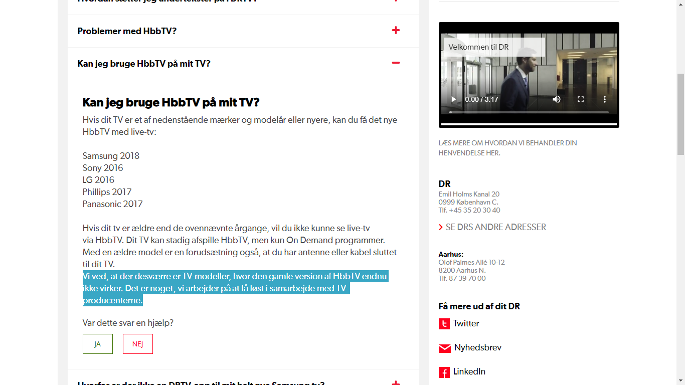

I marts 2020 var det ikke muligt at se Rick Steins tur i Frankrig via hbbtv. Jeg beskrev det bl.a. hr:
viewtopic.php?p=311589#p311589 .
Nu vises der en ny Rick Stein serie, Venedig til Istanbul, og i aften så jeg de to første episoder via hbbtv. Chromecasten kunne blive i skuffen denne gang!
Hvad er der sket i mellemtiden? Er aftalerne omkring den nye serie væsentligt anderledes?
Har DR, foranlediget af en erkendelse af at det er tåbeligt ikke at kunne vise udsendelserne via standard hbb fuktionalitet, fjernet noget i signalet? Medielicensbetalerne har ret til at få en forklaring.
DRstreaming har kun 15 indlæg i dette forum, 5 fra marts/april 2012 og 10 fra november 2019. Det vil være en god idé at orientere mere via dette forum.
DR's https://dr.custhelp.com/app/answers/lis ... D/search/1
har ikke megen forklaring for os.
Vedhæftede billede dokumenterer at der ikke er megen hjælp at hente, for dette udsagn:
"Desværre er det i ved, at der desværre er TV-modeller, hvor den gamle version af HbbTV endnu ikke virker. Det er noget, vi arbejder på at få løst i samarbejde med TV-producenterne."
har ikke resulteret i nogen som helst ændring for os med de ældre apparater.
Jeg anmoder igen om svar fra DR på de rejste spørgsmål, herunder også: Hvor længe vil DR lade den gamle DRTV version være tilgængelig?
