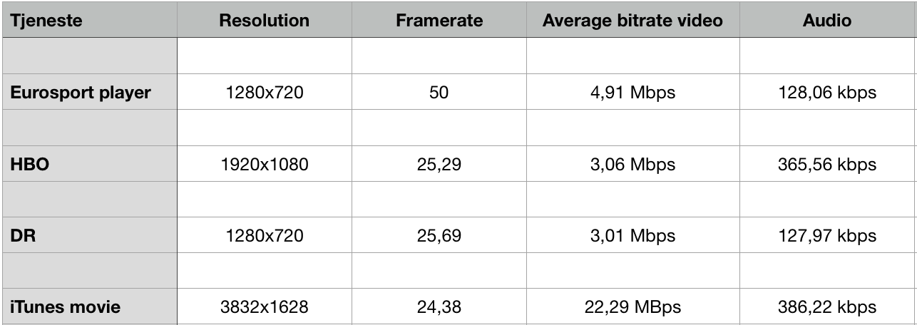

Det fik mig til at installere Xcode, og måle selv. Jeg har også taget HBO og DR med for sammenligning.
Selv om Eurosport player kun er 1280x720, synes jeg Vuelta a Espana og US Open tennis ser rimeligt ud. Det må være pga. 50 fps.

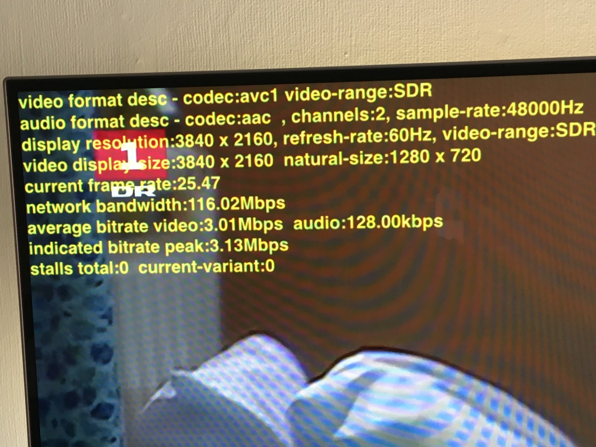

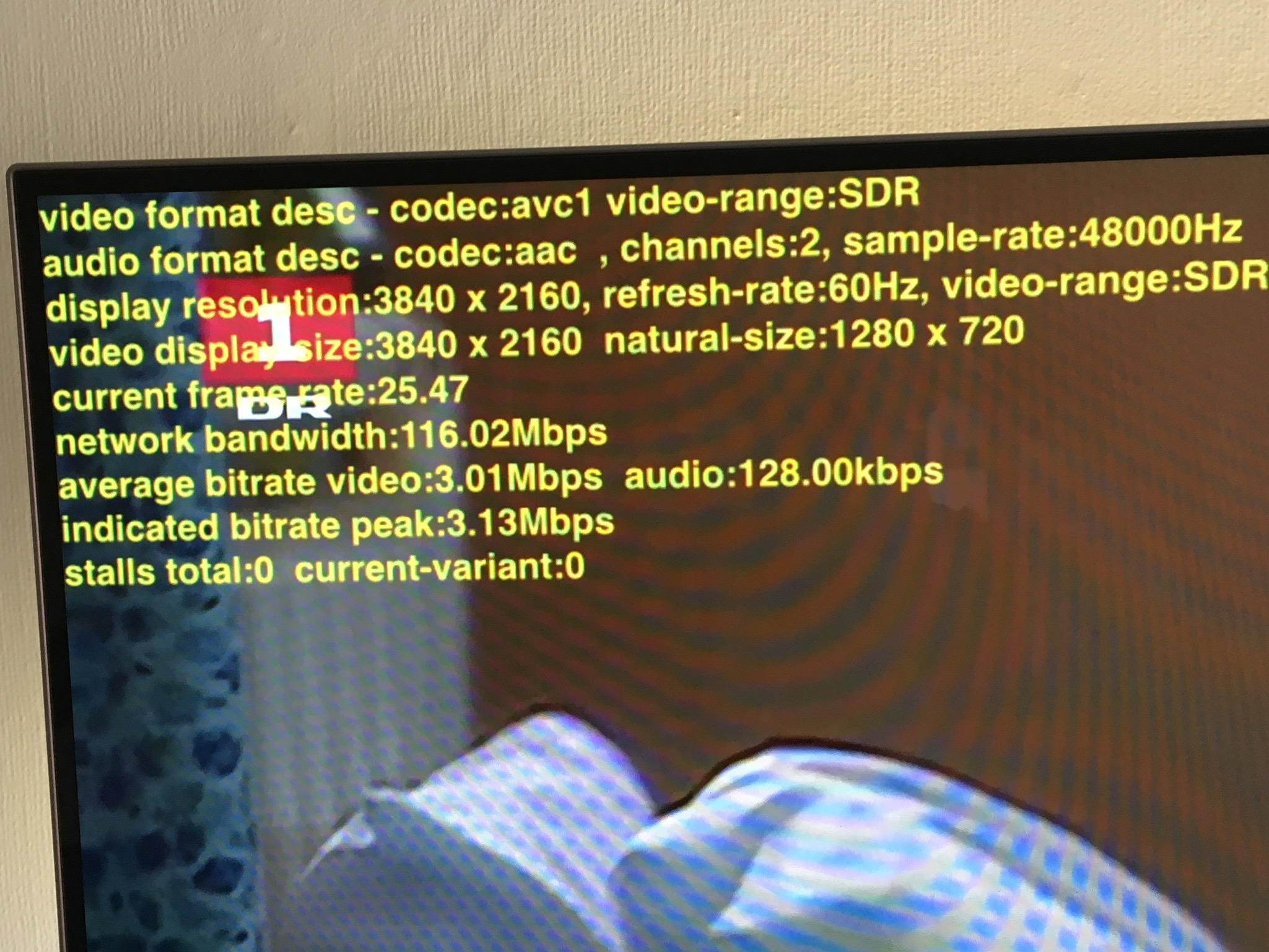

Af Pede8000
#277941
Håber I kan se det :D
Her er de rå data ved live streaming fra DR app på ATV.
#277942
Takker, et billede siger mere end 1000 ord :)
Så er forklaringen vel at ATV forsøger at kompensere for de 25.47fps rate når den kører 60hz?
Hvad kompenserer så ved afspilningen? ATV eller TV?
