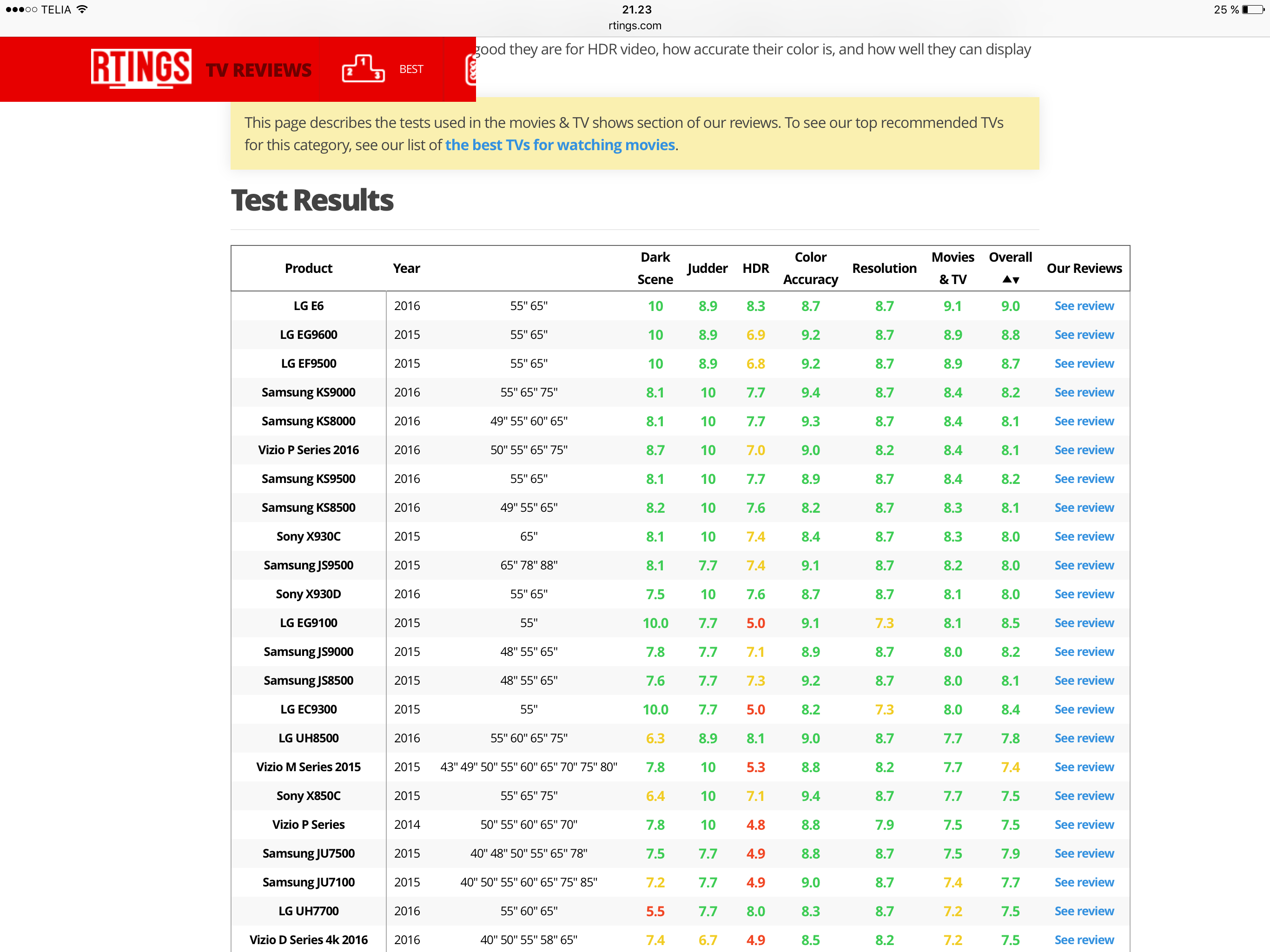

Jeg gider ik skrive hele masse i kan se på tast jeg lige uplode hvis i kan se så K's klar sig klart best næsten på alle punkter :)
Tast
Tast

Det test skema er intet værd. Jeg har flere gange rystede på hoved af det skema.
Under HDR får bl.a. et KS8000 (8005) bedre karakter end et EF9500 (950V) og det passer i hvert fald ikke, det er 200% sikkert.
Sådan et kant-belyst LED kan slet ikke følge med et OLED når der tales HDR.

polski12 skrev:Hvis du sige det ik passer så kom med nogen beviser kom med dem??? Det nem og sige det ik passer :)
Bla den isolerede HDR score hvor der er 2 muligheder: HDR10 og Dolby Vision.
De fleste skærme score her 5 ud af 10 som er Max. Fordi de kun understøtter HDR10.
LG skærme score 10 som er Max fordi de både har HDR10 og Dolby Vision.
Så middelmådige LG Lcd score Max i HDR
Der er intet at bevise - alle her inde ved (måske på nær dig) at et kant-belyst LED KS8005 følger slet ikke med et EF950V OLED når der tales HDR.
KS8000 = KS8005
EF9500 = EF950V (sidste års topmodel af OLED)
12, gå en tur i Elgiganten, Power eller et andet sted - få dem til at sætte The Martian 4k HDR på - så kan du selv se hvor dårlig et KS8005 er i forhold til et LG OLED når der tales HDR.
Der flere steder hvor man tydeligt kan se forskel. Bl.a. læg mærke når solpanelerne skinner igen eller himlen som er total sort med stjerner på.
Nu skal du ikke forstå det som at et KS8005 er til skallespanden når der tales HDR, for det er det ikke, det er bare slet ikke lige så godt som OLED.

Lige en bemærkning til Rtings tests af Samsungs TV:
Hvis I læser deres tests af 2016-modellerne, fremgår det at de amerikanske modelnavne er forskelligt fra UK-navnene for samme TV.
Eksempelvis skriver de, at KS8000 hedder KS7000 i UK og KS9000 hedder KS8000 i UK.
Hvis det er sandt, hvad Rtings skriver om modelnavnene, er der ifølge dem ikke den store grund til at vælge KS8000 fremfor KS7005.
