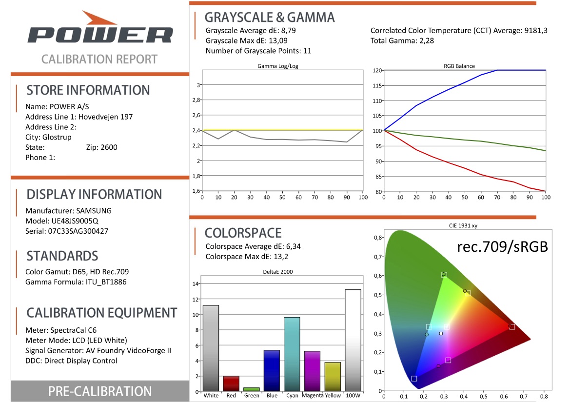

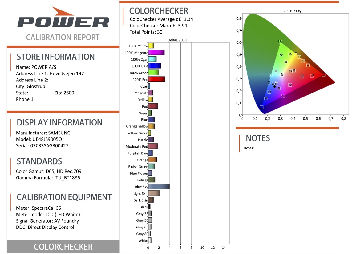

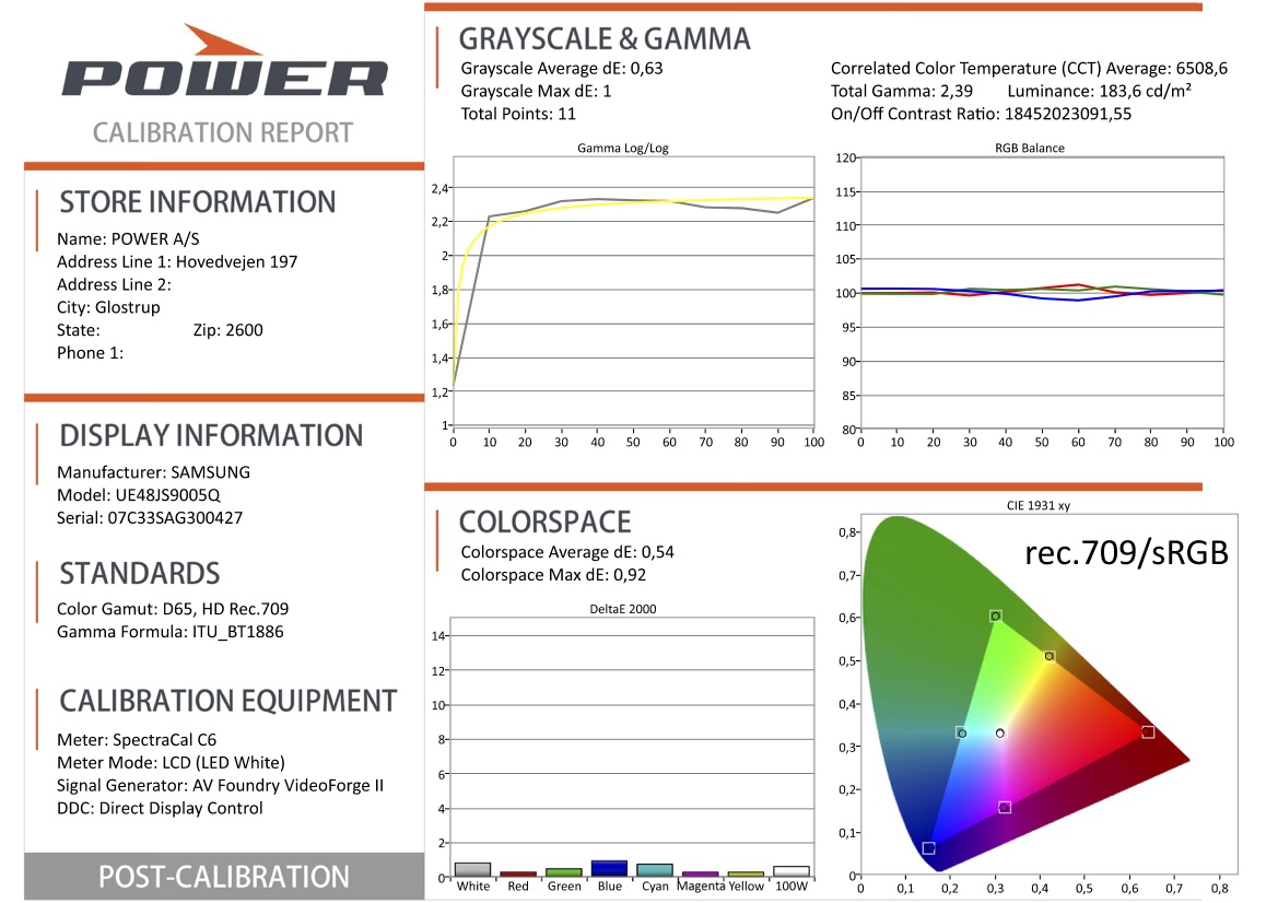

Jeg fik den her kalibreringsrapport med da jeg købte et kalibreret TV på åbningsdagen hos power. Der står hvad for noget udstyr der blev brugt nede i venstre hjørne.
Side 3
Side 3
Side 2
Side 2
Side 1
Side 1
#219746
Tak for info, bare underligt at hverken butik eller kundeservice har en ide om hvad de sælger. Men ud fra din rapport så er det højst sandsynligt pakken til 5085$ fra spectracal. Lysstyrken er sat rimelig højt, 186 cd/m2 er langt over referencen på 122 til mørkt/dæmpet rum. en c6 meter er i grove træk det samme som en i1 display pro, bare profileret og derfor en smule mere præcis.
Virker stadig ikke til at power ved hvad de laver, men til 1000 kroner er det vel ok.

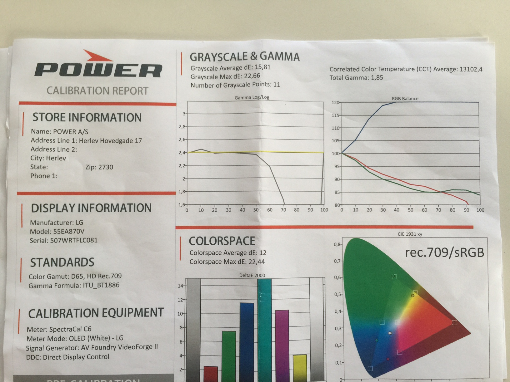

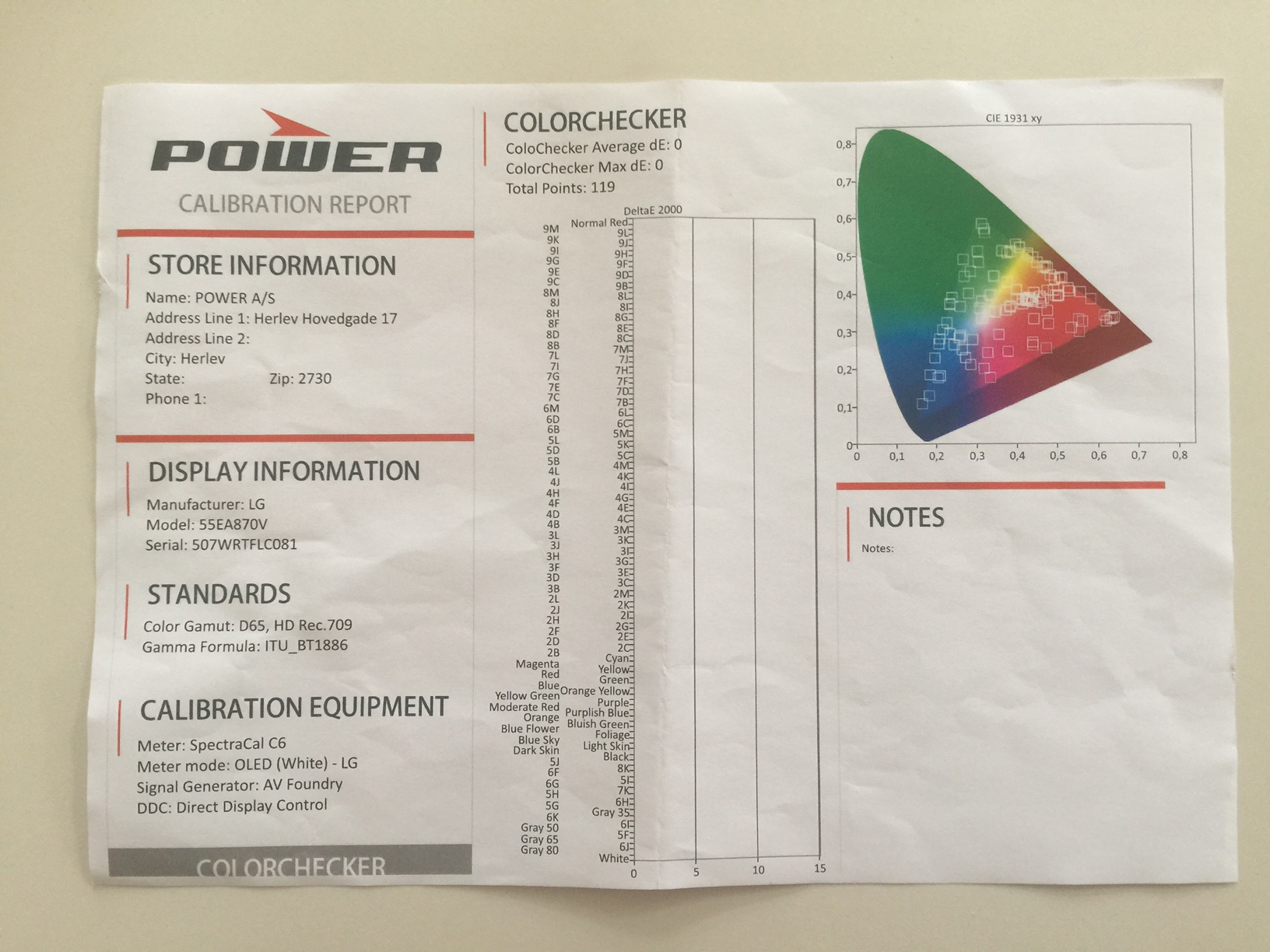

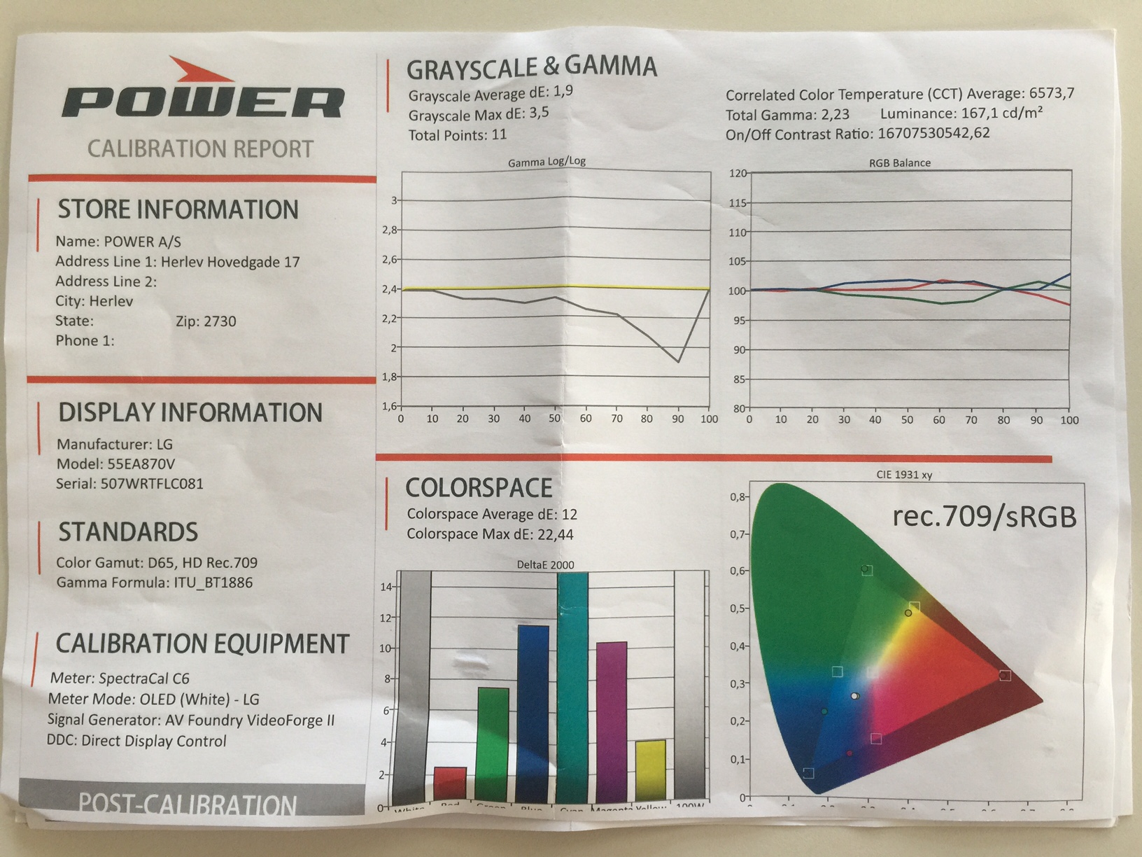

Har fået et nyt LG OLED 55EA870V fra Power med deres kalibrering.
Hvad mener I om vedhæftede kalibreringsrapport?
Ser ikke ud til at den rammer særligt godt, og så mangler der noget, og en del pre og post er fuldstændigt det samme?
