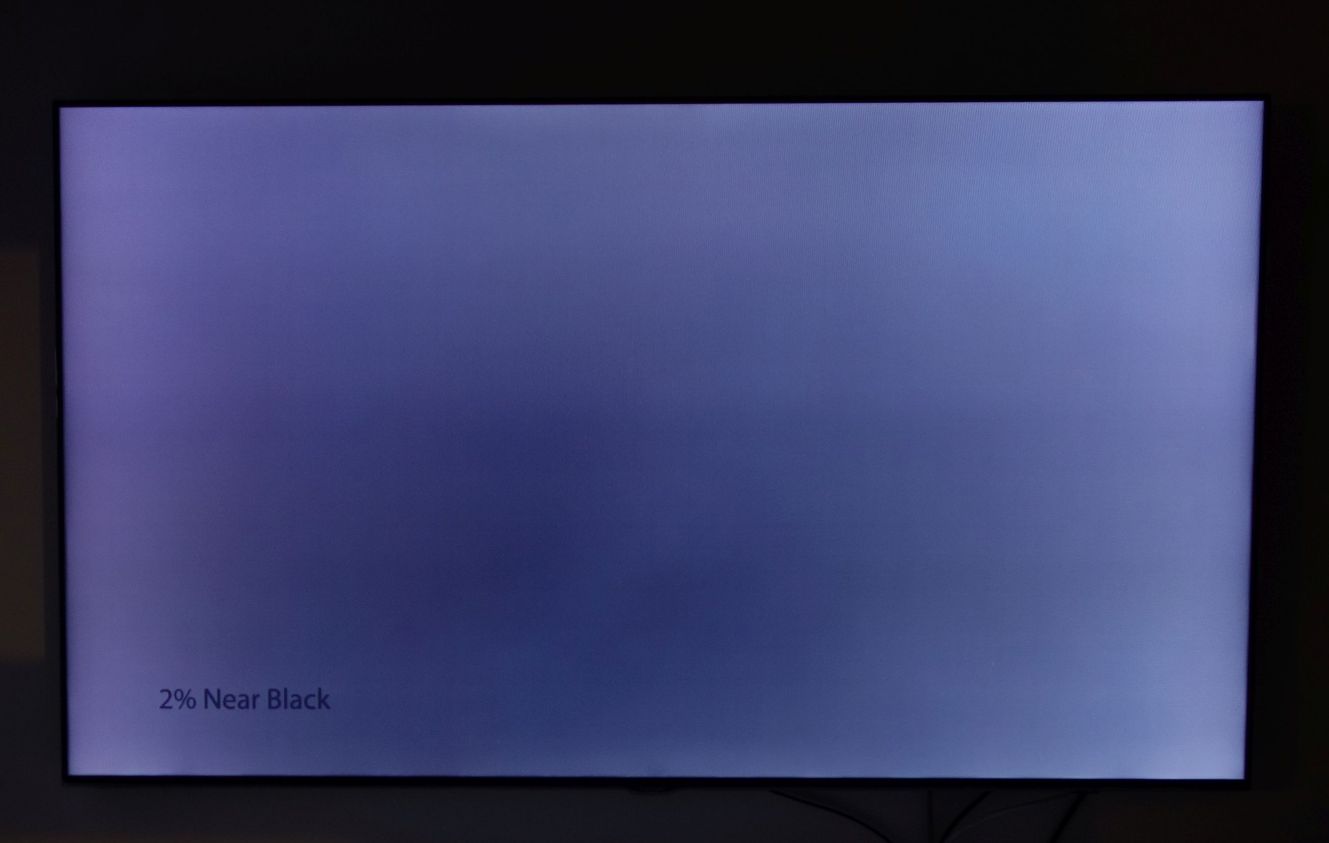

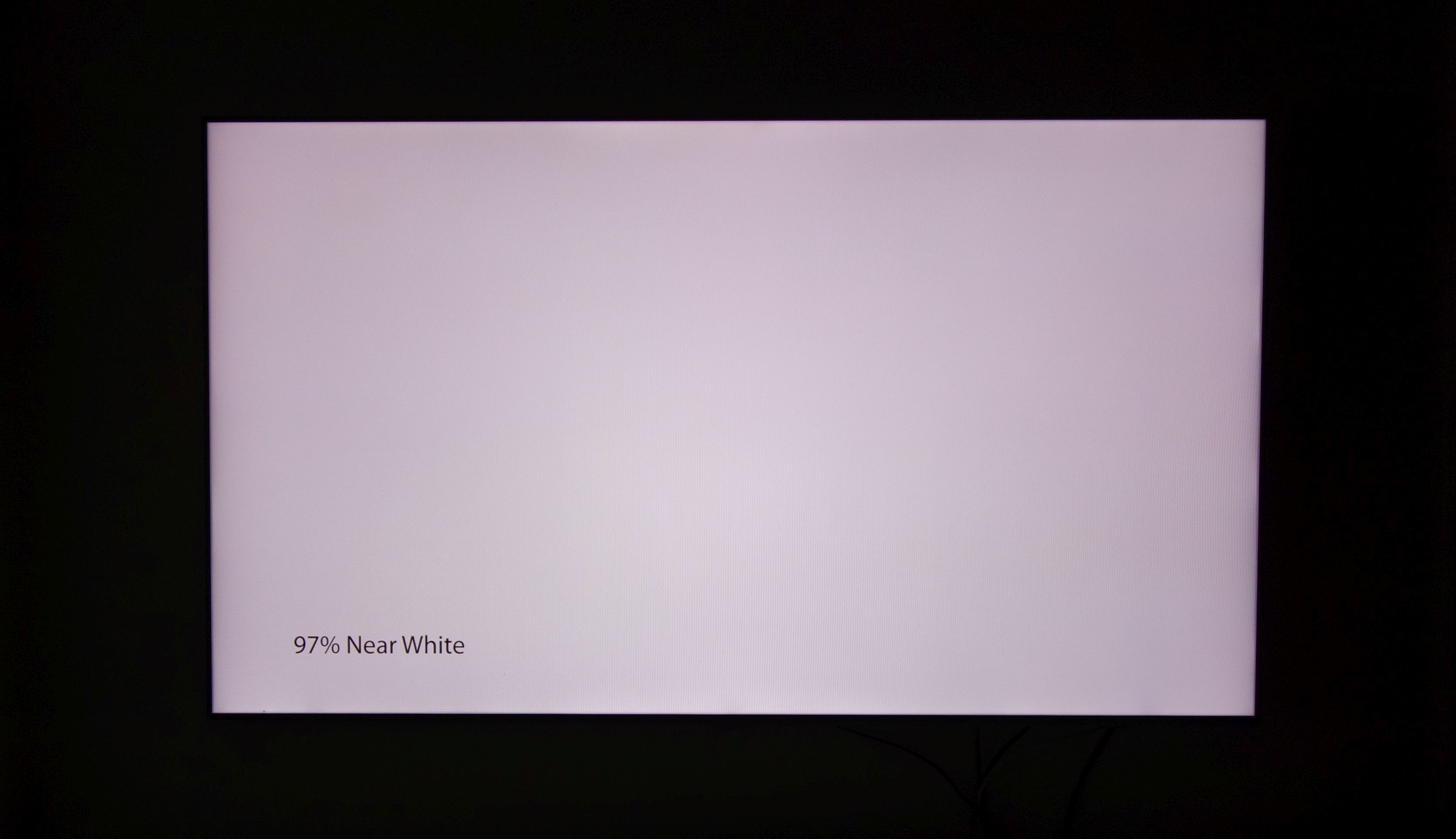

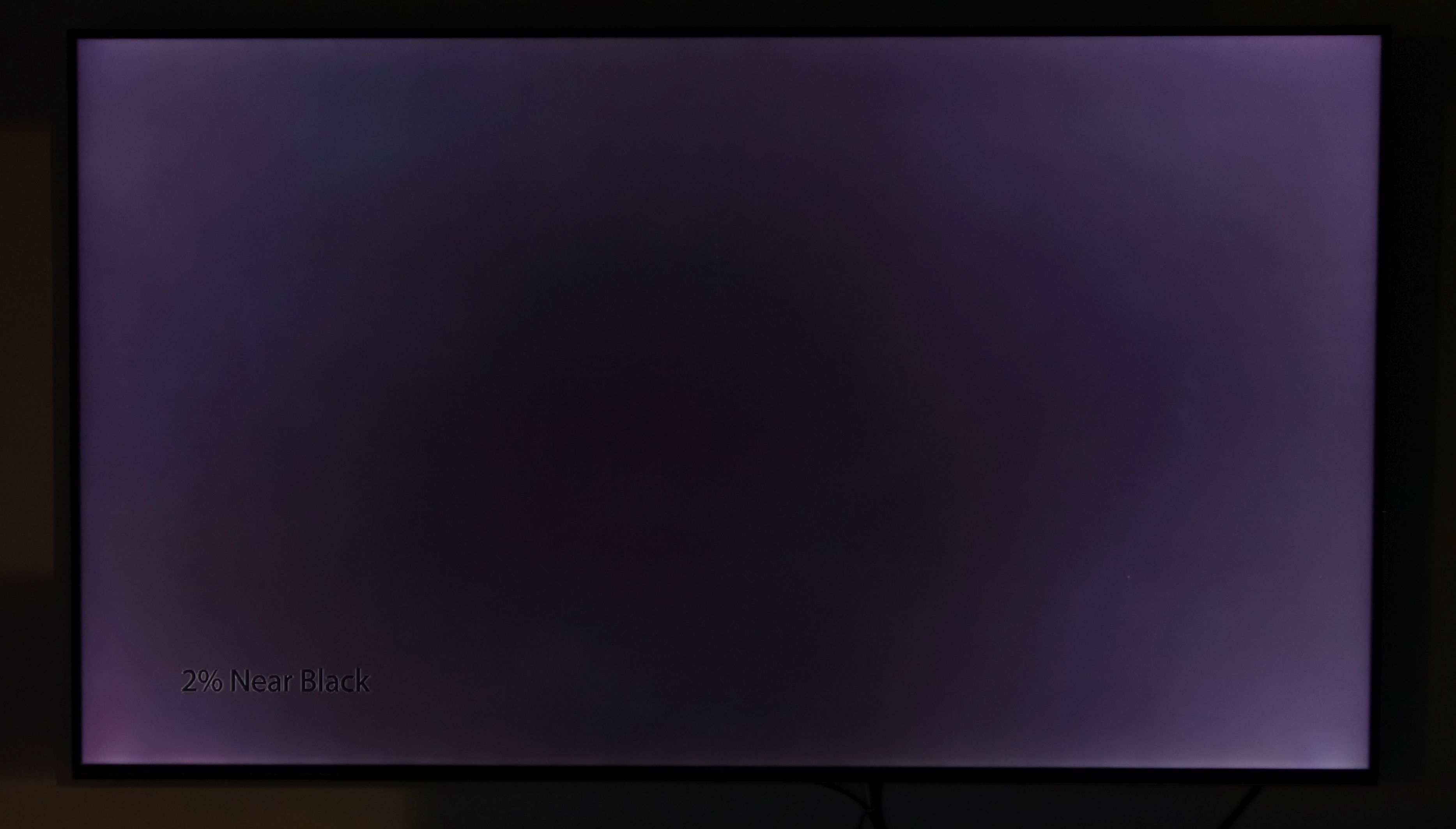

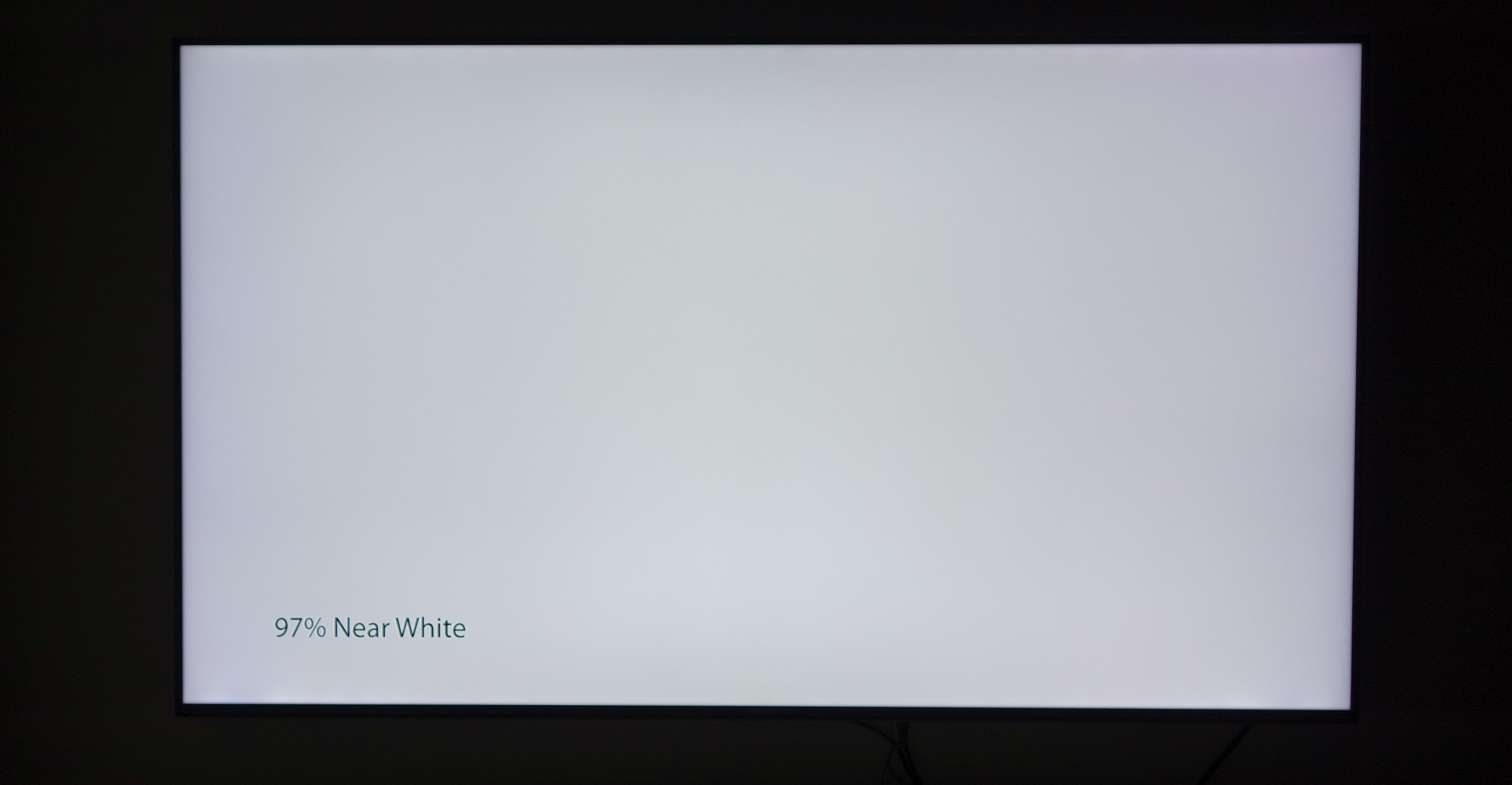

Jeg har nu testet noget mere på de to skærme. Som tidligere skrevet er screen uniformity vigtigt for mig. Jeg har vedhæftet nogle billeder, men de varierer en del (har ikke helt styr på eksponeringen). Min egen konklusion er at ingen af skærmene falder igennem, men HU-modellens lyse stribe for neden giver sejren til H-modellen.

HU-modellen udviser ca samme clouding niveau som H-modellen MEN der er her en ganske lys linje forneden. Et problem jeg har læst andre rapportere, og det kan godt ses i alm brug.
Sort HU.JPG (305.17 KiB) Vist 4252 gange
Sort skærm for H-modellen. Der er noget clouding, skal dog understreges at billedet (sikkert pga for lang eksponering) viser et meget større problem end i virkeligheden. Jeg er ok tilfreds med niveauet.
Sort H.JPG (268.92 KiB) Vist 4252 gange
HU-modellen udviser samme kvalitet ved hvid skærm som H-modellen
Hvid HU.JPG (390.6 KiB) Vist 4252 gange
Hvidt billede på H-modellen viser at der ikke er banding problemer og DSE er også meget begrænset
Hvid H.JPG (356.63 KiB) Vist 4252 gange
#205595
kaja69 skrev:Jeg har nu testet noget mere på de to skærme. Som tidligere skrevet er screen uniformity vigtigt for mig. Jeg har vedhæftet nogle billeder, men de varierer en del (har ikke helt styr på eksponeringen). Min egen konklusion er at ingen af skærmene falder igennem, men HU-modellens lyse stribe for neden giver sejren til H-modellen.

Nu har selvfølgelig begge problemer jeg synes at sort er mere sort på HU modellen end på H modellen synes stadigvæk at det lyser område på skærmen ødelægger lidt oplevelsen men det slet ikke så slemt som på mit gamle 46D7005 hvor Det var ligesom lommelygte lys der lyste mod en og det var lidt over helt skærmen på mit D7005 på billedet ser det ikke slemt ud på HU modellen og hvidt er mere hvidt på HU modellen end på H model hvor den er mere rødligt det hvad jeg kan se på billedet selvfølge clouding er faktisk
Ikke så slemt synes jeg på H modellen. :) ja det svært det med blæseren ødelægger det måske oplevelsen for nogen andre men alt i alt du har jo købt HU billigt hvis jeg nu sku købe HU modellen i dag skal jeg betale omkring 13200 kr med forsikring hos Komplett eller Wupti hvor H modellen skal jeg betale 10600 kr det jo så pris forskel men jeg tror at begge skærm gå længere ned i pris jeg synes stadigvæk 10000 Er dyrt for H modellen når man ved at den ikke har HEVC og HDMI 2.0 ovs så den er slet ikke klare til 1 års tid frem i min mening hvis De nu gå amok med det HEVC ting næste år og alt fjernsyn bliver jo 4K så det bliver måske en del svært at sælge H7005 modellen man kan sikkert godt købe en Box der har HEVC kan man ikke?
