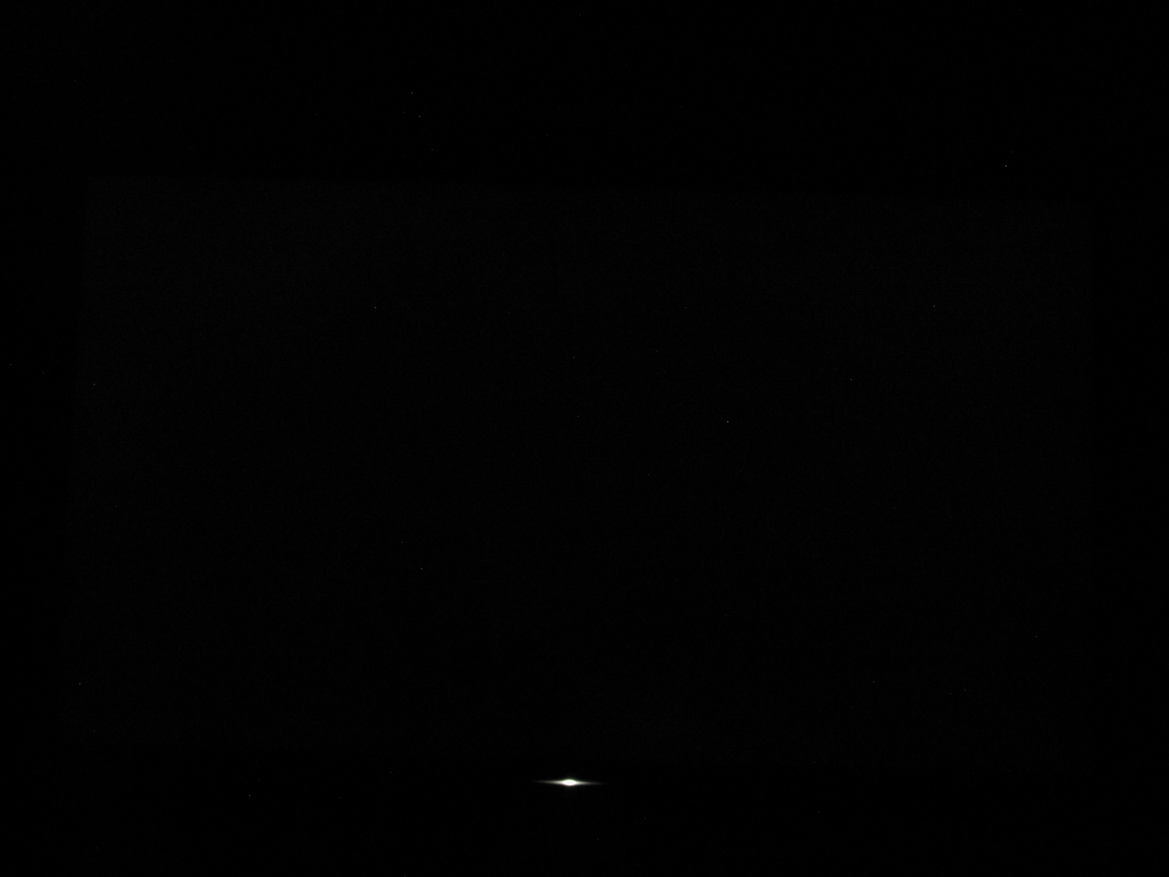

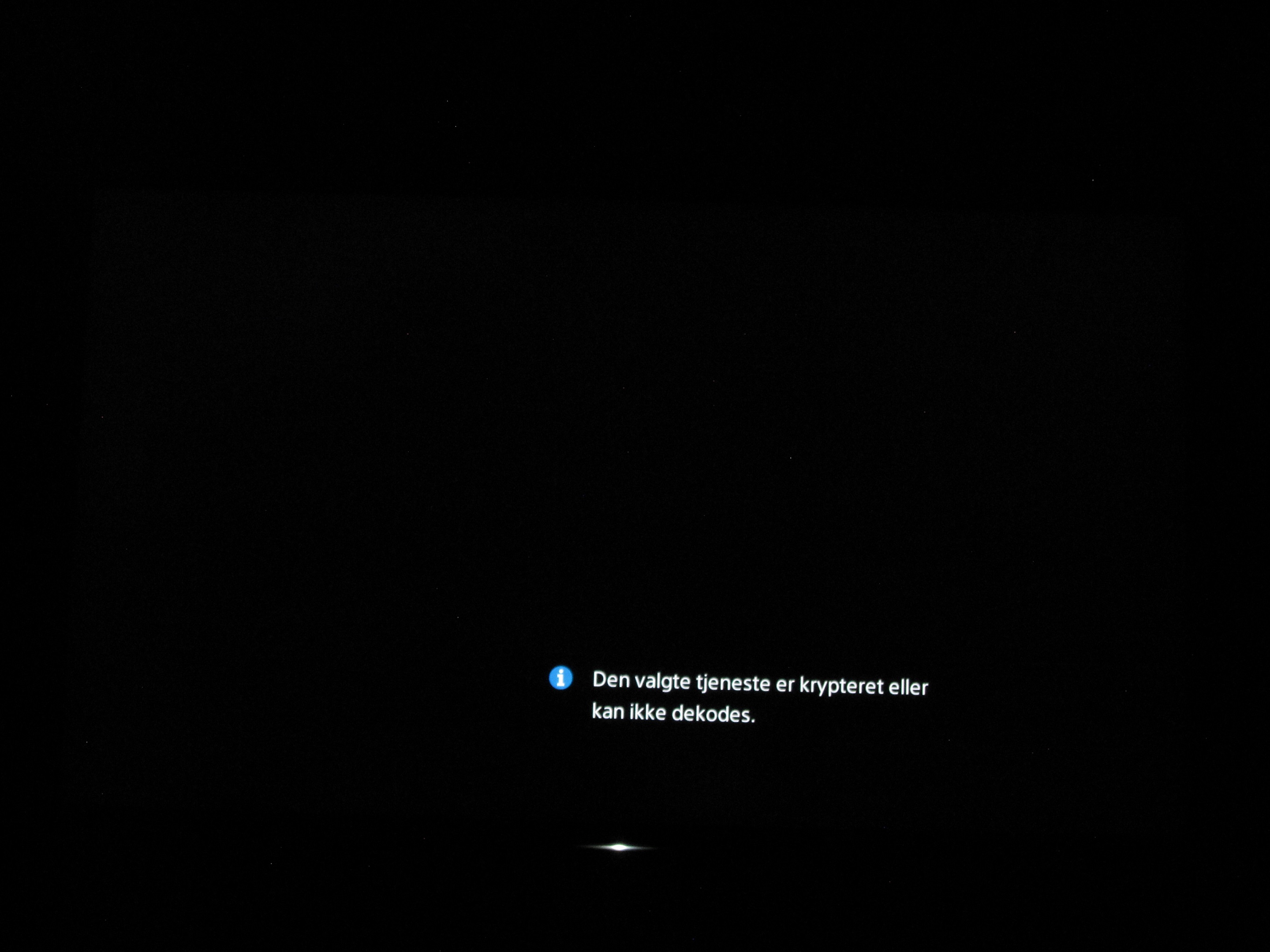

26 aug 2014, 22:35
#204689
Et par billeder af et W805b....
Rettelse: Kan se at billedet er kikset, der er ingen lysende pixels på skærmen, selvom billederne ser sådan ud...
Har leget lidt mere med kameraet.
Kan se at afstanden man tager billedet på er meget væsentlig. De to billeder med meget lidt bleed er taget på ca. 3 m afstand. Billedet med voldsom bleed er taget på ca. 1 m afstand.
Den oplevede/synlige bleed er overhovedet ikke i nærheden af billedet taget på kort afstand. Men der er bleed i hjørner og i venstre side...
Så det er meget svært at vurdere bleed ud fra billeder. Kan ihvertfald se at kameraafstanden har en kæmpevirkning på billedet
