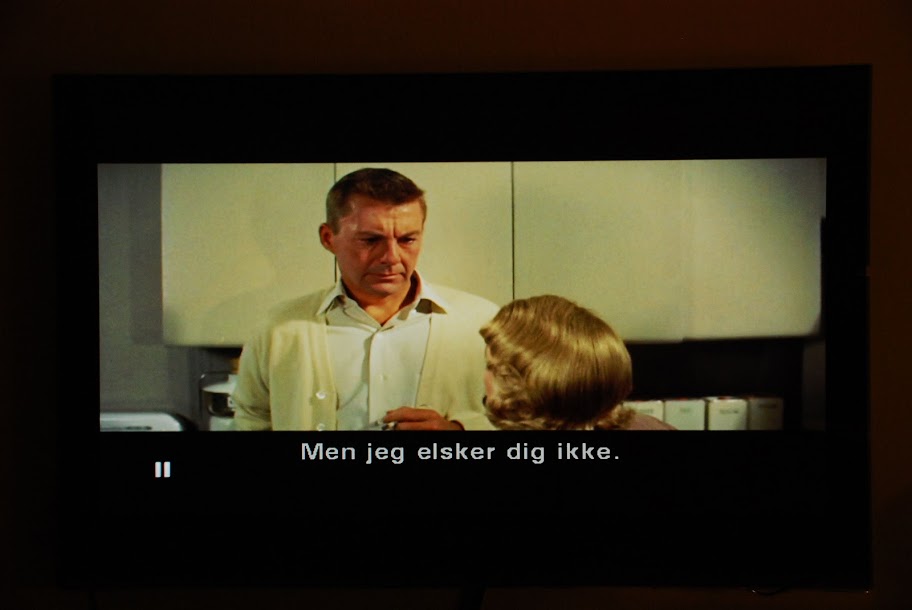

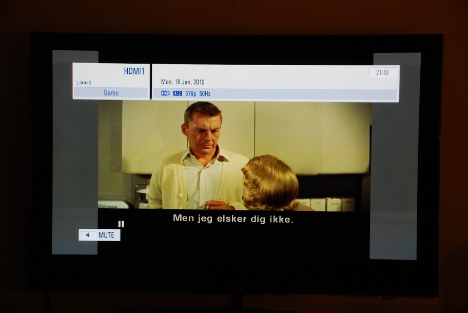

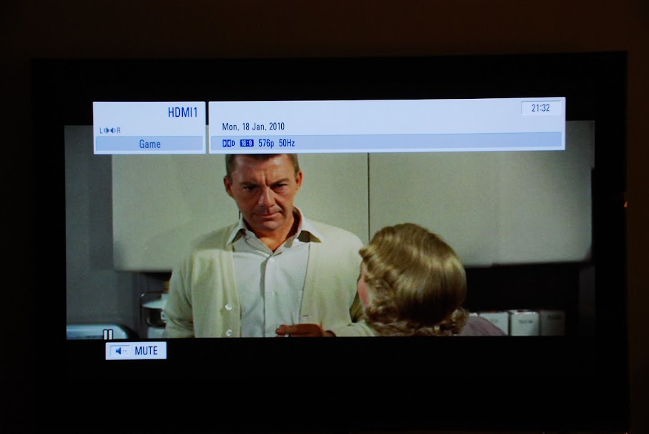

Det er ikke fordi jeg vil pisse på alt det du lige har skreven ovenover, men hvis du læser det jeg har skrevet OG EFTER PRØVER DET PÅ JERES DVD AFSPILLER og kigger oven bagpå din dvd film hvilken billedeformat filmen har vil i finde ud det jeg snakker om.
<<<Nej, det gør ej. Hvis du har et 16:9-tv og din dvd-afspiller er sat til 16:9-format, og kildematerialet er anamorft, så vil alt være i de rette proportioner. Har du derimod et 4:3-tv og har indstillet din dvd-afspiller til 16:9-format, vil alt være strakt i højden, dvs. ansigter vil f.eks. være for lange. <<<
Nej det gør ikke, men prøv det nu selv og vend tilbage til tråden når du har gjort det.
Hvis du tager en panavisioon anamorphic film i 2.35:1 og sætter din dvdafspiller til 16:9 i screenformat til 16:9 tv så vil fimen blive vist og zoomet in til 1.85:1 og derved ikke de rigtige proportioner.
Sætter du derimod din dvdafspiller til 4:3 og ser det på et 16:9 tv, så vil filmen blive vist i de rigtige 2.35:1 proportioner (store fede sorte bjælker oppe og nede) Men prøv det nu selv inden du skriver igen.
