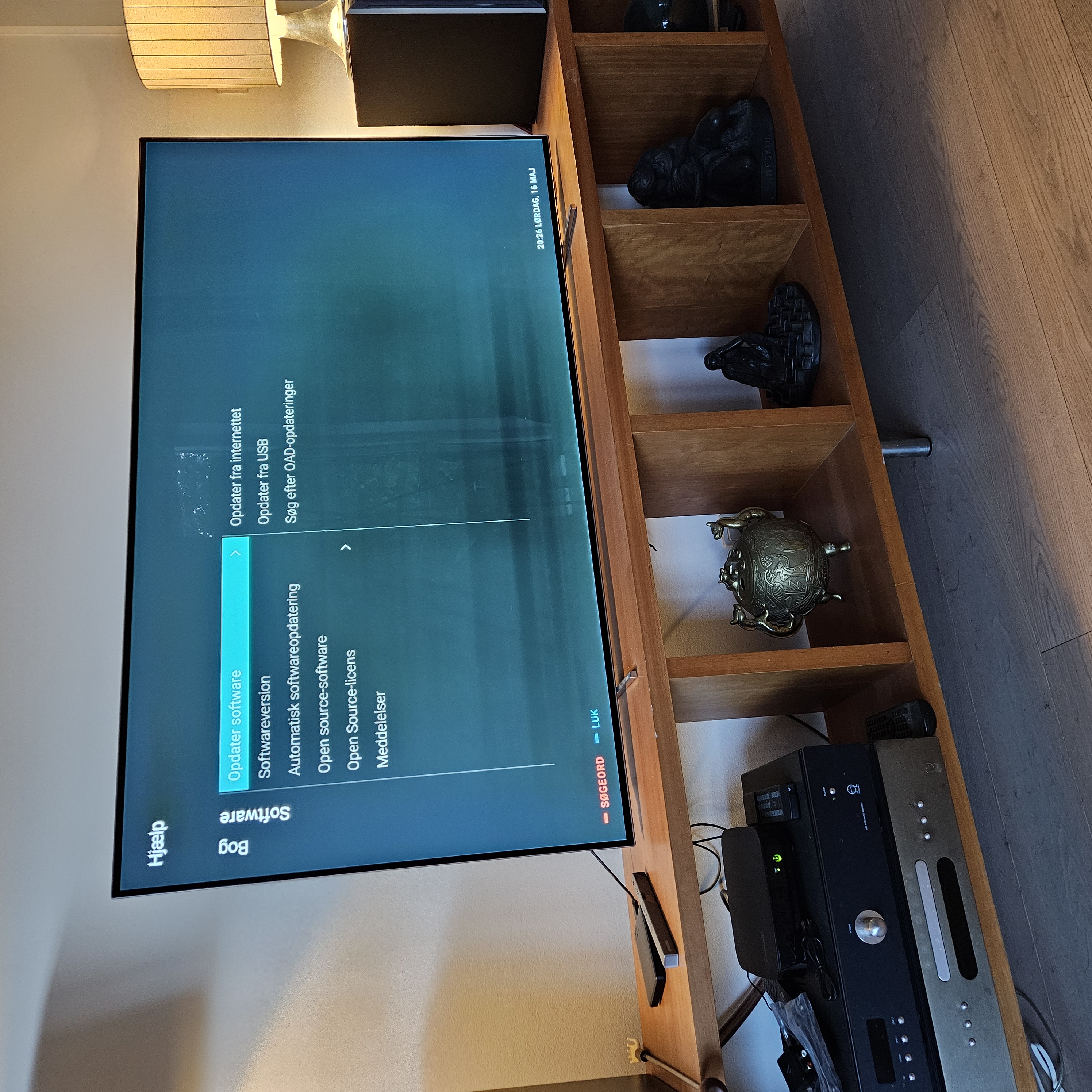

Kan nogen hjælpe med dette problem på mit 55 oled 893/12. Jeg har forsøgt med funktionen "rens billedet" uden held. Eller er det et nyt tv.

Hvis pixelrefresh ikke hjælper, er det formodentlig burn-in og ikke skygger fra sol, som har ramt skærmen. De nederste 2 streger passer godt med burn-in, som ses på en del oledskærme fra omkring 2017/2018. Prøv evt. at afspille nogle farver fra YouTube. Hvis det er burn-in kan du forvente tydeligt, at kunne se de mørke felter, særligt på rød baggrund. Og det kunne desværre tyde på at din skærm er ved vejs ende, hvis det generer ved alm. billeder.

Felterne er der også med farver på, knap så tydelige dog når der er bevæglse på skærmen. Jeg må se mig om efter et nyt TV når generne bliver for store :o

Det kan ikke betale sig at gøre noget ved det med den alder.
