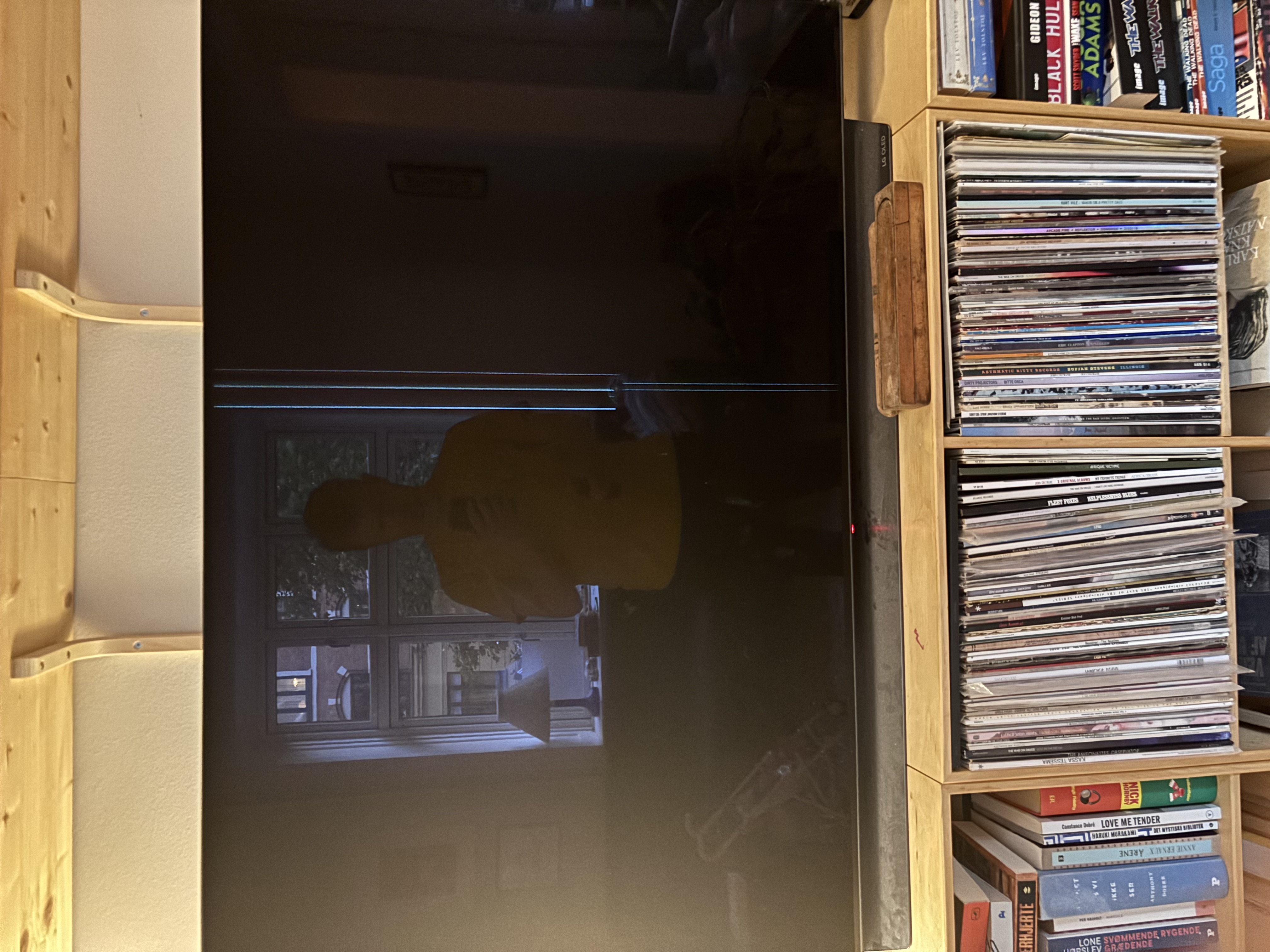

Hej Forum
Jeg prøver at tænde mit LG CX TV i dag men der sker dette (se billede). Der kommer en hurtig, underlig pixelering (billedet) og så slukker TV ellers igen.
Er det brændt sammen?
Mvh Simon

Skærmen har fået et slag midtpå der hvor stregerne skifter fra 3 til 2
Så et eller andet har trykket på eller er blevet kastet imod skærmen.
Der kræver et nyt panel, og kan nok ikke gå at skifte da reservedelen er meget tæt på nypris for et TV

Det kan være du har en forsikring som dækker det, der er forskellige typer hvor der er en dækning for det.

Det er sgu rigtigt. Der er en lillebitte slagskade, jeg ikke har opdaget.
Fordømt. Nå, er der noget at gøre? Det er der vel ikke, det er lige til at smide ud? Ingen fixer vel en lille skade på et stort fjernsyn fra 2020 - og man får vel ikke rabat nogen steder ala mobiltelefoner, hvor producenter kan bruge indmad?
