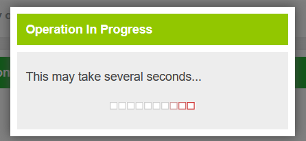

Hver gang man nu trykker på et menupunkt, bliver man mødt af dette skilt (en anelse irriterende):

Jeg kan godt se, at det kan misforstås. Det, jeg ville fortælle,er, at de links, man trykker på, har ændret sig i den nyeste firmware.
At "main.php" nu indlæser "connection_status.php" ved brug af javascript.
Versionsnummeret har også taget et ret stort spring, sammenlignet med tidligere.
