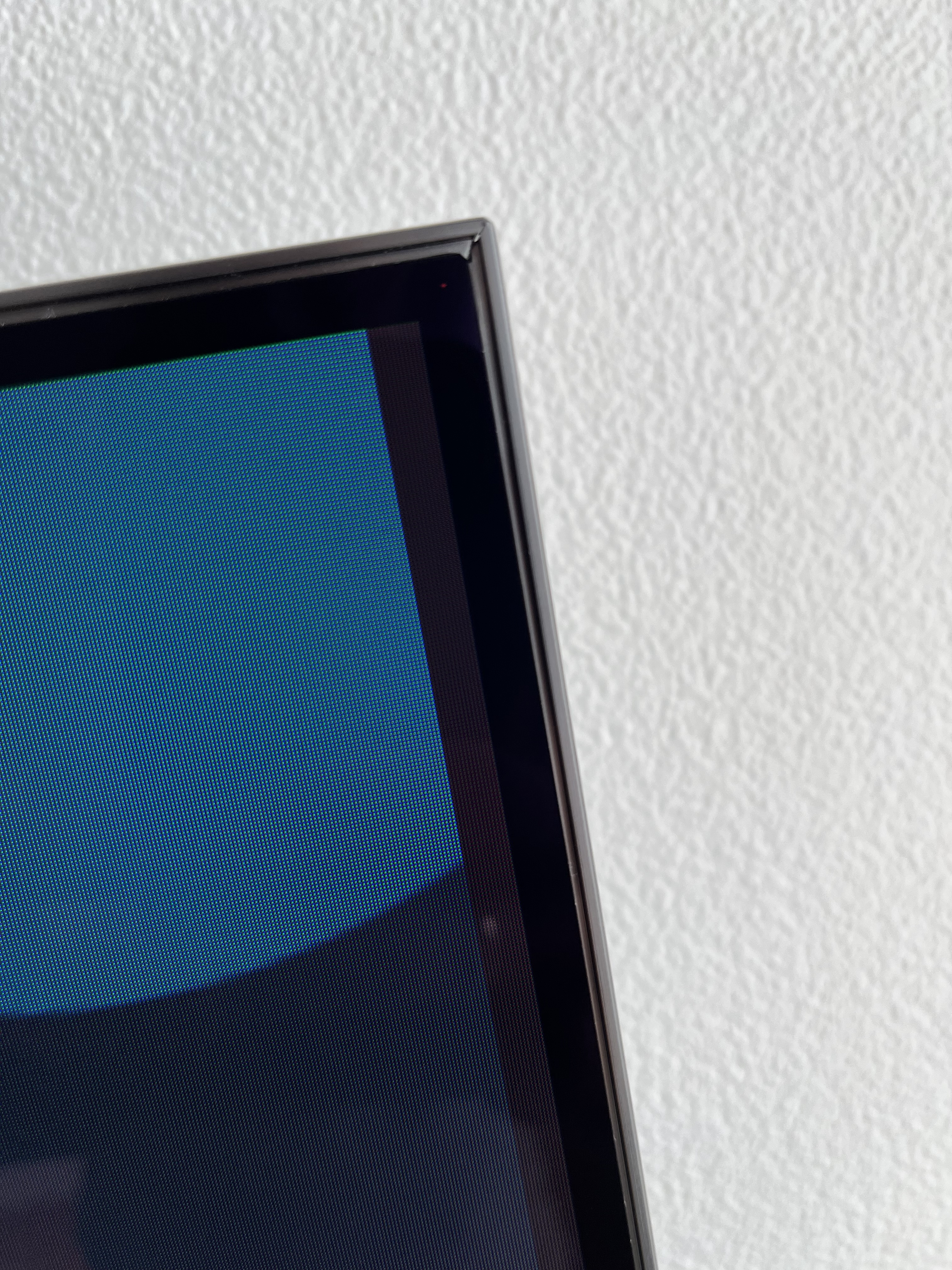

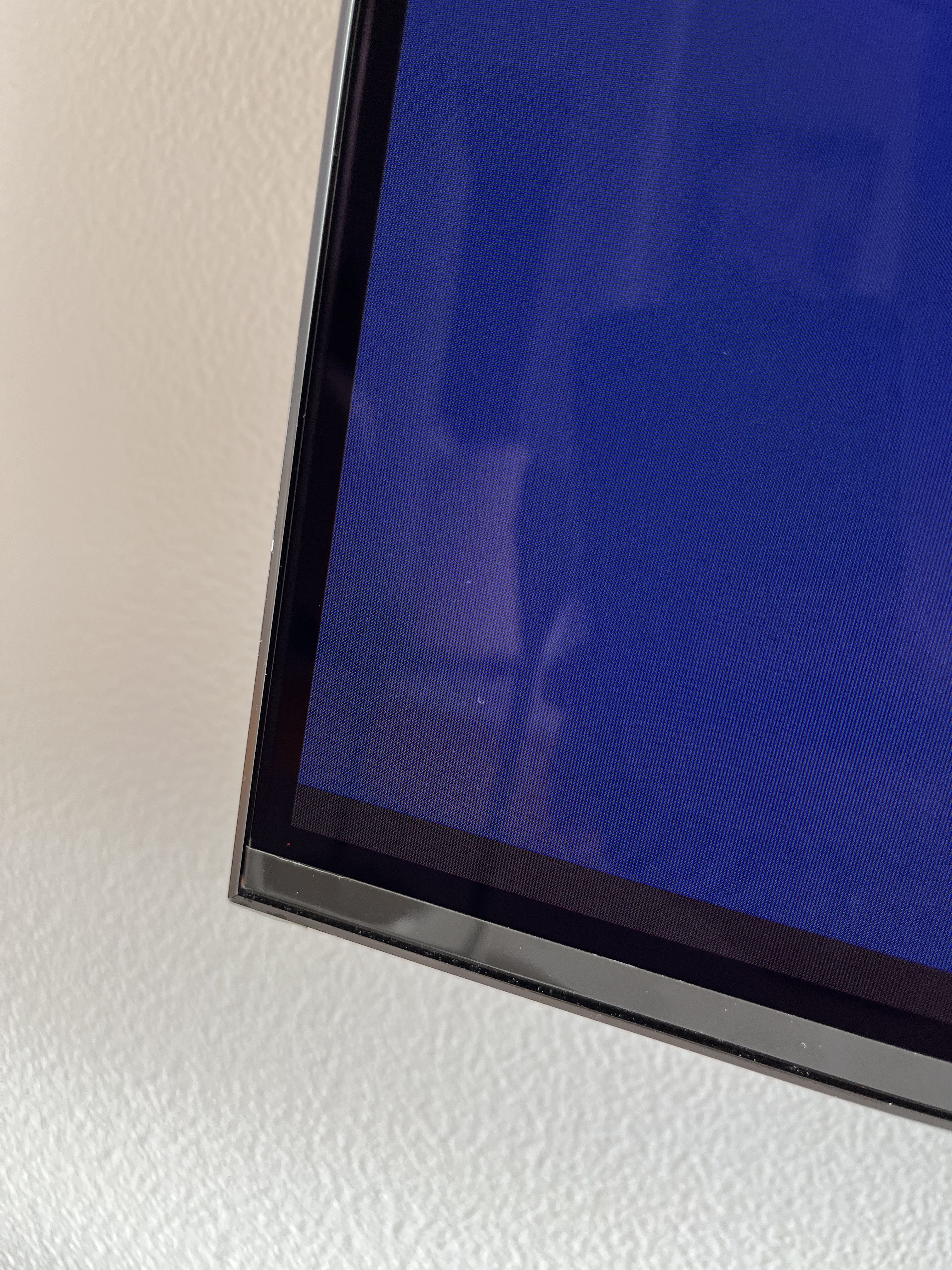

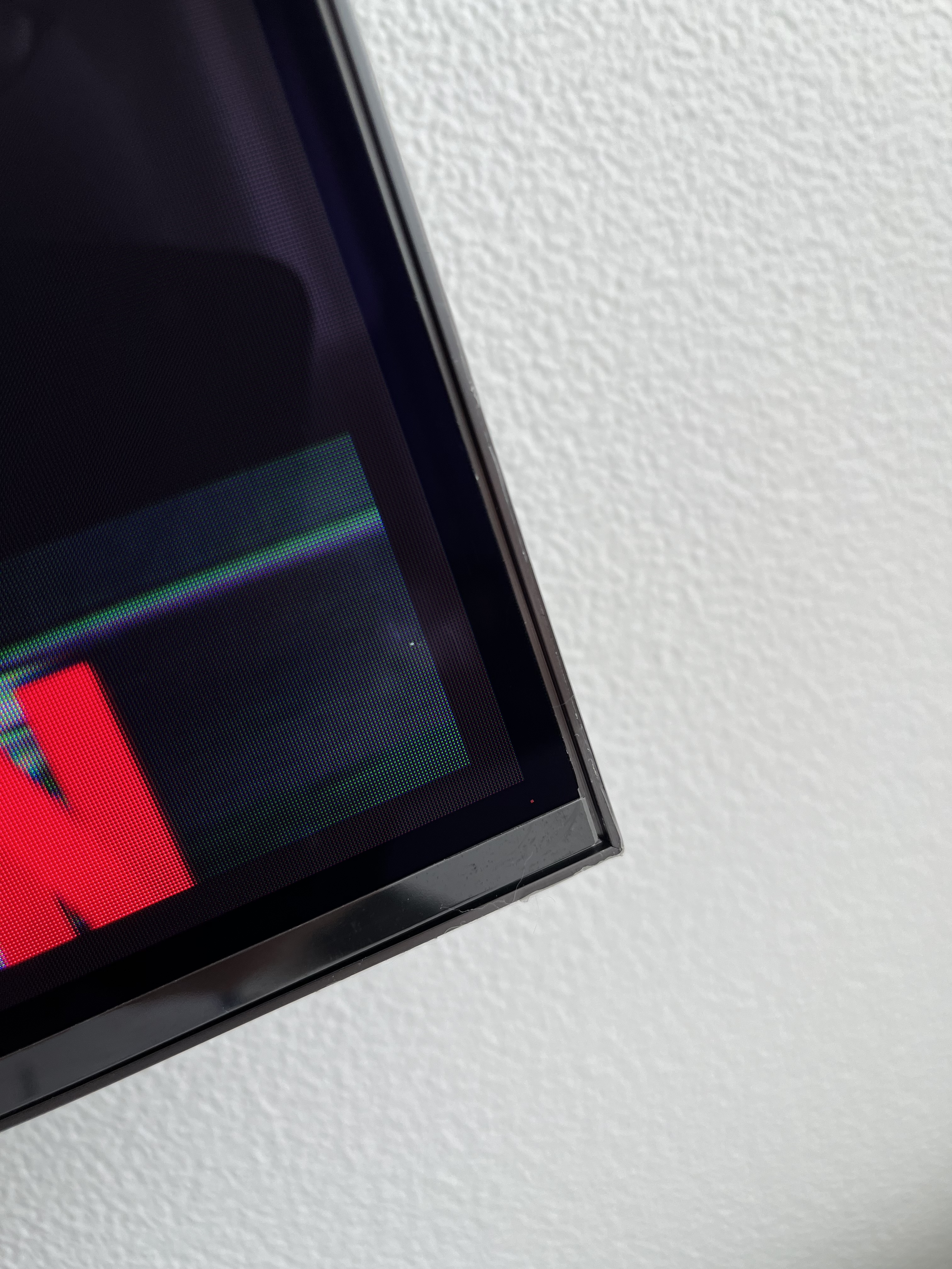

Jeg fik sat mit nye Samsung S90C 65" op i går, men efter lidt tid bemærker jeg en sort/mørkegrå kant i højre side og i bunden. Men ikke i venstre side og toppen.
En halv time senere er det væk, og da jeg tænder igen en time senere er det nu i alle sider med undtagelse af venstre.
Jeg håber virkelig ikke, at det er defekt, men at det bare er en indstilling, der skal ændres.

Er der prøvet med et testbillede, og se om det er placeret korrekt på skærmen.?
Her er er en testvideo i 2160p.

Mange OLED TV har en automatisk funktion, der sporadisk rykker billedet lidt fra side til side. Det skal mindske risikoen for burn-in fra statiske logoer mv.
Dog synes jeg, at umiddelbart virker som ret mange pixellinjer. De har funktioner, der rykker billedet plejer kun at være nogle få linjer. Jeg har ikke selv haft fingrene i S90C.
Af R8dhawk
#359563
Jeg har i øvrigt et Apple TV 4K forbundet, som spurgte ved opsætning, om måtte tilpasse skærmbilledet (eller noget i den stil). Jeg ved ikke, om det kunne være årsagen? Dog sker det som sagt også bare i Samsungs eget interface
