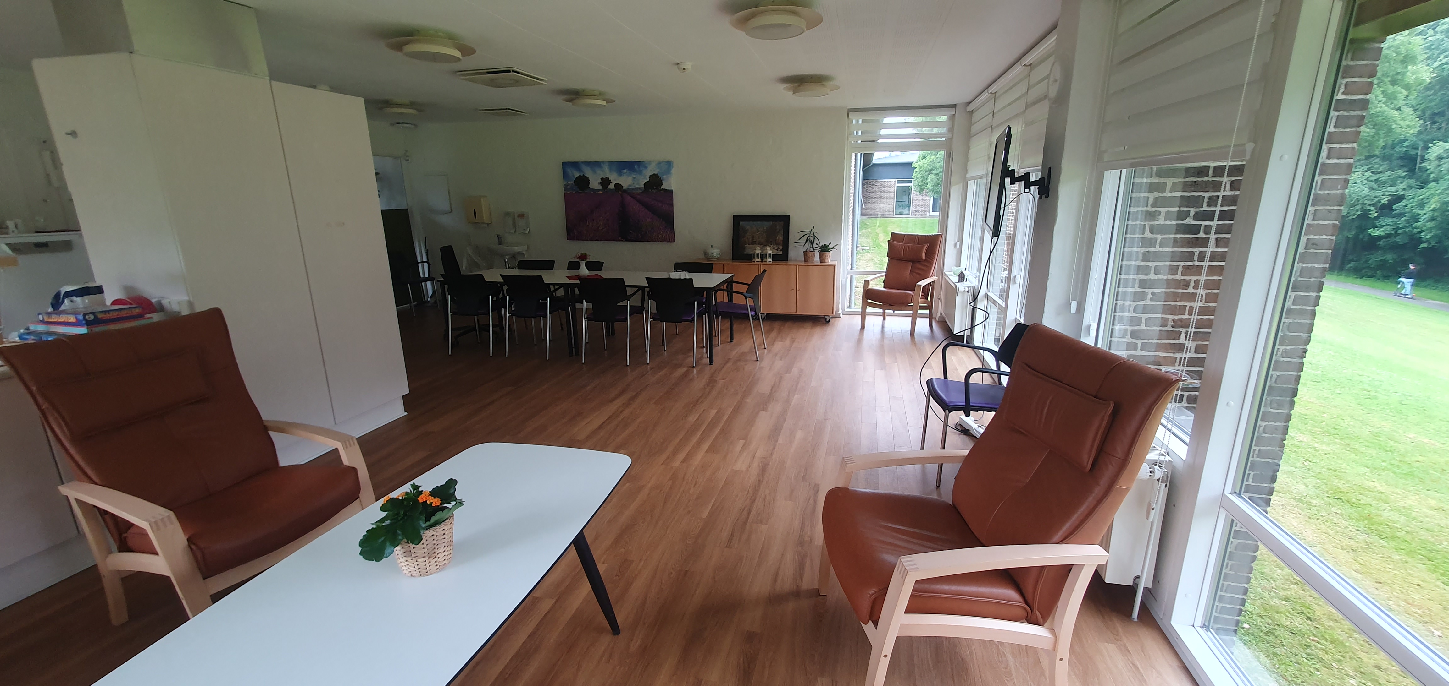

Netop størrelsen er en af de ting jeg er i tvivl om, og nej ingen af beboerne har 75 tommer vi er nok oftest nede i 42" hvis ikke mindre.
Har vedhæftet et billede og hvor billedet er taget hen til væggen er der Ca. 6,5m.
Et 75" vil være Ca. 10 cm større diagonalt end det maleri der hænger. Tænker dog placeringen skal være over skænken eller hvor det nuværende hænger (i siden af billedet).
Hvis vi bruger det nuværende tv og vi har møde og Word dokument oppe med 100% i skalering så har personalet svært ved at se hvad der står så skal der zoomes.
Men om 75, og især 86 ikke bliver for stort og om et 65 var passende 🤷‍♂️
Det skal ses som en relativ stor investering og derfor spørger jeg jo jer til råds 👌
