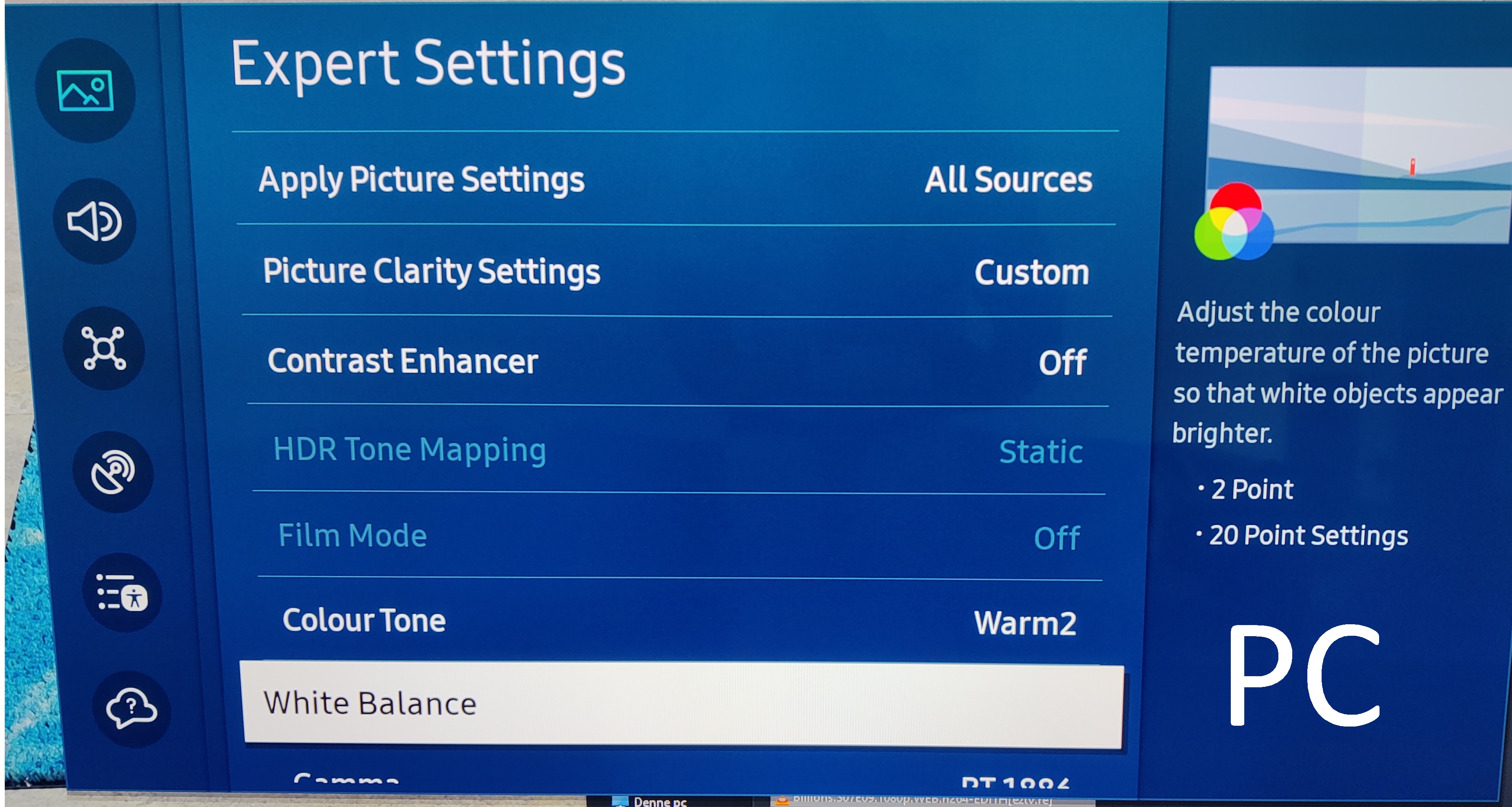

Hej alle.
Jeg har lige opgraderet mit gamle 51" Panasonic plasma TV til et 65" Samsung Q70C 120hz (måske årets fejltagelse).
Det nye Samsung har lækkert billede og kører fint, når Jeg ser TV.
Men når Jeg ser film/serier fra min medie PC så er der judder/hakken i afspilningen.
Så meget at Jeg ikke kan leve med det.
Ditto når Jeg streamer netflix.
Nu har Jeg on-off forsøgt mig frem med de forskellige indstillinger hele ugen, uden held.

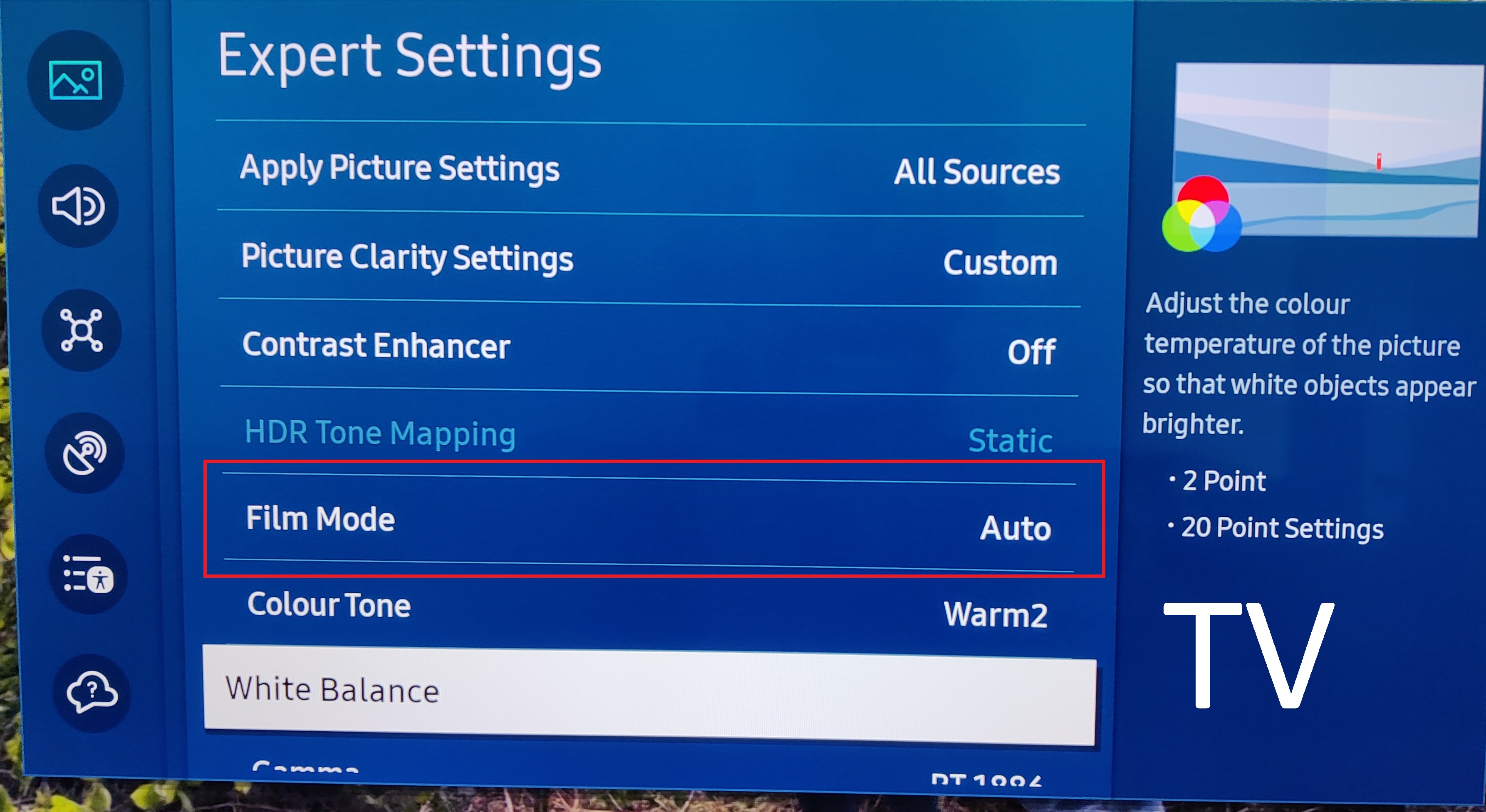

Der er en FILM MODE under Picture - Expert Settings i menuen, men Jeg kan ikke få lov til at aktivere den når Jeg afspiller fra min Medie PC, kun under TV afspilning.
Min medie PC er også med HDMI kabel.
Denne funktion skulle kunne få ældre SD/HD afspilninger til at se pænere ud, måske ikke hakke?
Er der nogle af jer eksperter som har oplevet/løst samme problem?
Jeg er SÅ tæt på at give op og returnere TV'et og bare beholde mit gamle 51".
Tør ikke prøve flere 4K TV hvis dette er standarden :(
På forhånd tak for hjælpen.

Ja det vil aldrig blive optimalt uden frame matching. Bruger selv Apple TV 4K som gør det perfekt. Alt er flydende uanset framerate. Din PC kører med fixed refresh rate og du vil få frames som ikke er i sync, det vil især være synligt i panoreringer eller hvis f.eks. en bil kører på tværs af skærmen :s
