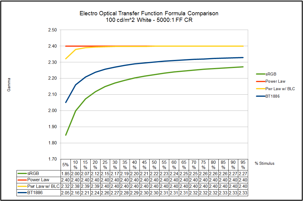

#352108
BT.1886 ligger et sted mellem gamma 2.2 og 2.4, men er ikke baseret på "power law", så lyskurven er ikke ret. Dvs. i de mørkeste gråtoner er BT.1886's gamma faktisk lavere end 2.2, hvilket har til formål at lysne de mørkeste toner en tak for bedre at få dem til syne.
Det er lidt "snyd", men det er af hensyn til begrænsningerne i nuværende skærmteknologier, særligt LCD men også WOLED, som jo endnu ikke har helt styr på de allermørkeste gråtoner.
Det er illustreret her:
eotf comp.PNG (33.98 KiB) Vist 83365 gange
