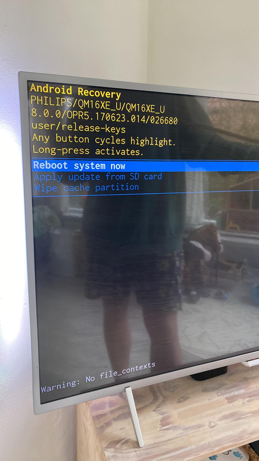

Hej Alle
Måske i har oplevet samme fejl, og evt. har en løsning?
En fra familien har et Philips 43PUS6432/12 hvor TVet ikke kan boote, starter blot op i Recovery mode.
Se billede.
Selvom vi har prøvet med Wipe Cache Partition, og efterfølgende genstartet via menuen, starter TV´et bare op i samme menu.
Har kigget på Philips support side, mht. firmware men det ser ikke ud til at kunne downloades noget som helst.
Har søgt en del på nettet, uden at finde en brugbar løsning.
Nogen ideer?
