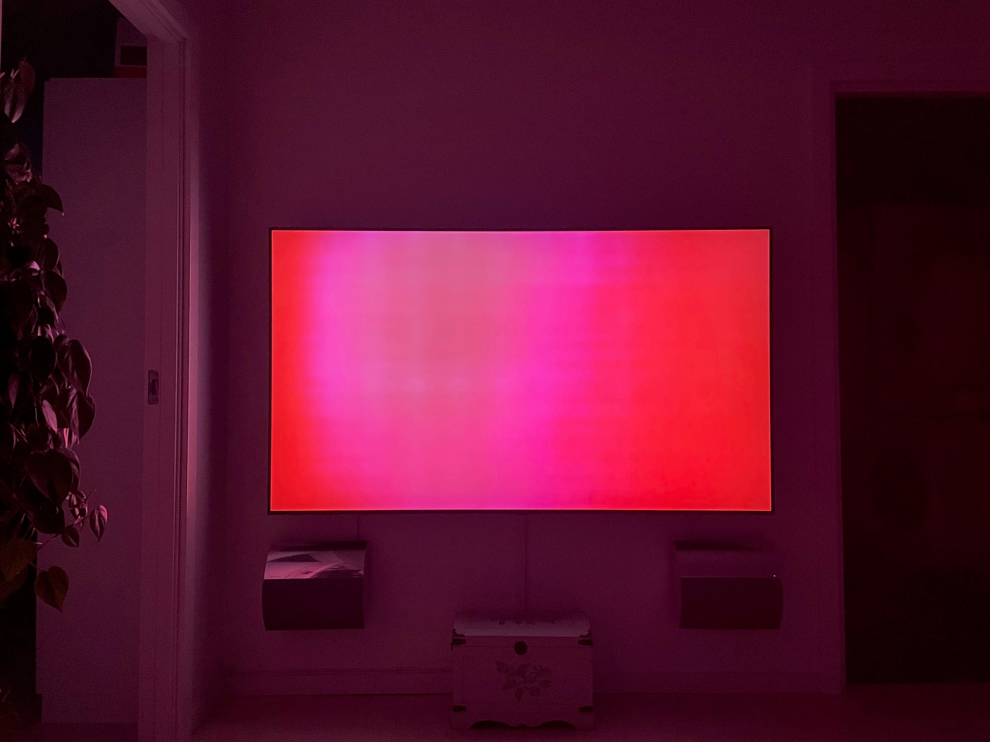

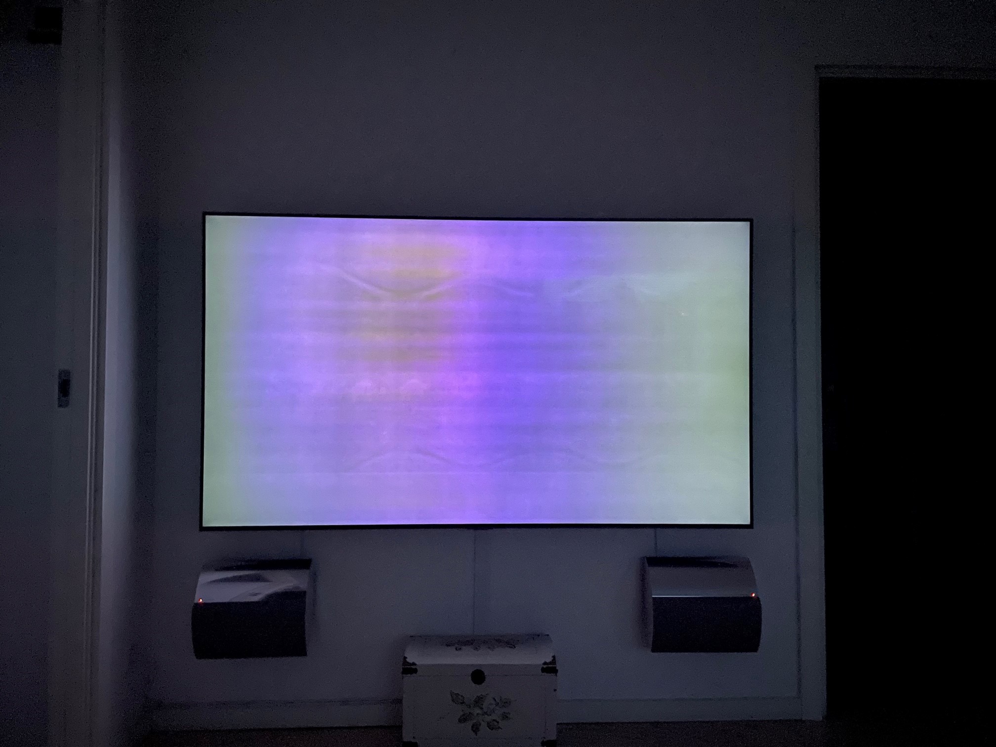

Vi har et SAMSUNG 75" TV QE75Q80AATXXC som har et meget ujævnt billede (Se vedhæftede billeder) Det kommer ofte til udtryk ved at lyse scener er meget grønne i den ene side. Fx. hvis et ansigt er i venstre side, så er ansigtet lysegrøn.
Er det normalt ved dette tv, eller er det noget vi kan klage over. Det er ca. et halvt år gammelt og det har altid været sådan, men synes det er blevet værre.
#350238
Det ser ud som om, at der er noget galt med LED-bagbelysningen bag LCD-panelet. En LED-bagbelysning er typisk opdelt i segmenter, hvor disse segmenter på Samsung Q80A lyser LCD-panelet op fra kanterne.
Det er helt afgjort en reklamationssag for det vil blive værre og værre jo længere tid, der går.
