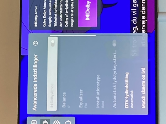

Jeg har netop købt Lg C1 55" tv og en Samsung q810b soundbar, men jeg kan ikke få Atmos til at virke.
På mit tv er Atmos indstillingerne 'greyed out', de ser låste ud (Se vedhæftede billede), og hvis jeg afspiller noget med Atmos lyd står der ikke Atmos på min soundbar men Dolby digital plus.
Mit kabel er det kabel, der fulgte med soundbaren - HDMI Premium High Speed / HEC
Under lyd har jeg valgt følgende:
Lydudgang: HDMI (ARC) enhed
Avancerede indstillinger:
DTV-lydindstilling : Auto
Digital lydudgang: Gennemgang
eARC understøttelse: slået til
Nogen der ved, hvordan jeg får Atmos til at virke?
Mvh Kasper
