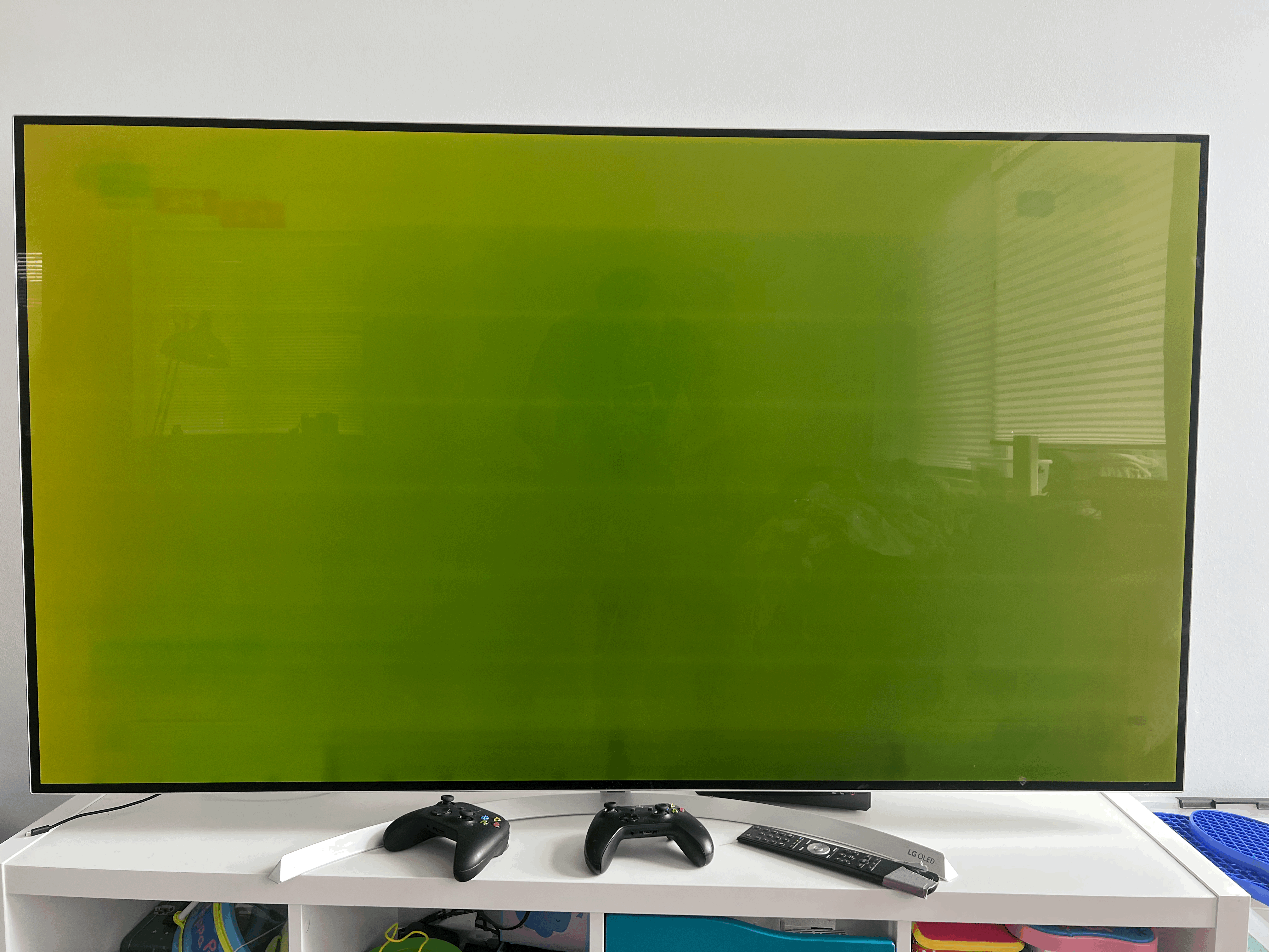

Jeg har et LG OLED som jeg ikke kan vise farver korrekt samt har burn in.
Jeg har elektronikforretning ved GF. Deres samarbejdspartner
Mentech har vurderet at det kun er burn in (at tv'et slet ikke kan vise gul eller rød mere (plus andre farver). Farverne er helt væk på hele skærmen.
Jeg vil sætte pris på hvis I kan komme med jeres holdning til hvorvidt dette er en fejl der burde være omfattet af panelfejl. Om de absolut forkerte farver skyldes burn in / slid som de påstår.
Burde farverne være ødelagt af slid /alm. brug over 4 år? Det virker mærkeligt for mig, men jeg korrigeres gerne.
Farven burde være gul, men er noget lidt andet. Andre farver er lige så langt fra udgangspunktet

Ja, der er en hel del burn-in på skærmen. Og Burn-in gør at farverne skifter farve/ikke kan vises korrekt mere.
Så den diagnose lyder ikke helt skæv. At farverne er helt klare ude ved kanten, ligner at folien ikke er blevet pillet af bagsiden, og skærmen derfor er blevet generel for varm, på nær helt ude ved kanten.

ældning af panelet - uanset om det er burn-in eller andre påvirkninger - vil ændre farverne. Umiddelbart kunne det måske ligne en varmepåvirkning midt på skærmen, som har slået rød ihjel (gul består af grøn og rød).

Til Torben - det du siger der kan godt være svaret, for der var nemlig en varmeskade da LG havde en serie - min model - som kunne brænde af og faktisk også næsten gjorde det da jeg nåede at slukke tv'et da der kom røg. Jeg fik skiftet det der udløste brandfaren, men det er oplagt det har sat varige spor.
Til andre. Jeg har taget folien af og jeg har kørt rensing.

Indtil jeg skrev at jeg herinde var gjort opmærksom på at det lignede varmepåvirkning i midten og at der har været problemer med et modul.
Så nu får jeg et nyt tv.

Jeg troede faktisk ikke at "lidt" burn in kunne ødelægge hele skærmens evne til at gengive farver. Jeg troede det "bare" var det åndsvage loge jeg skulle lide under. Men at fx gul på hele skærmen bliver til en blanding af grøn og gul pga burn ind var nyt for mig.
