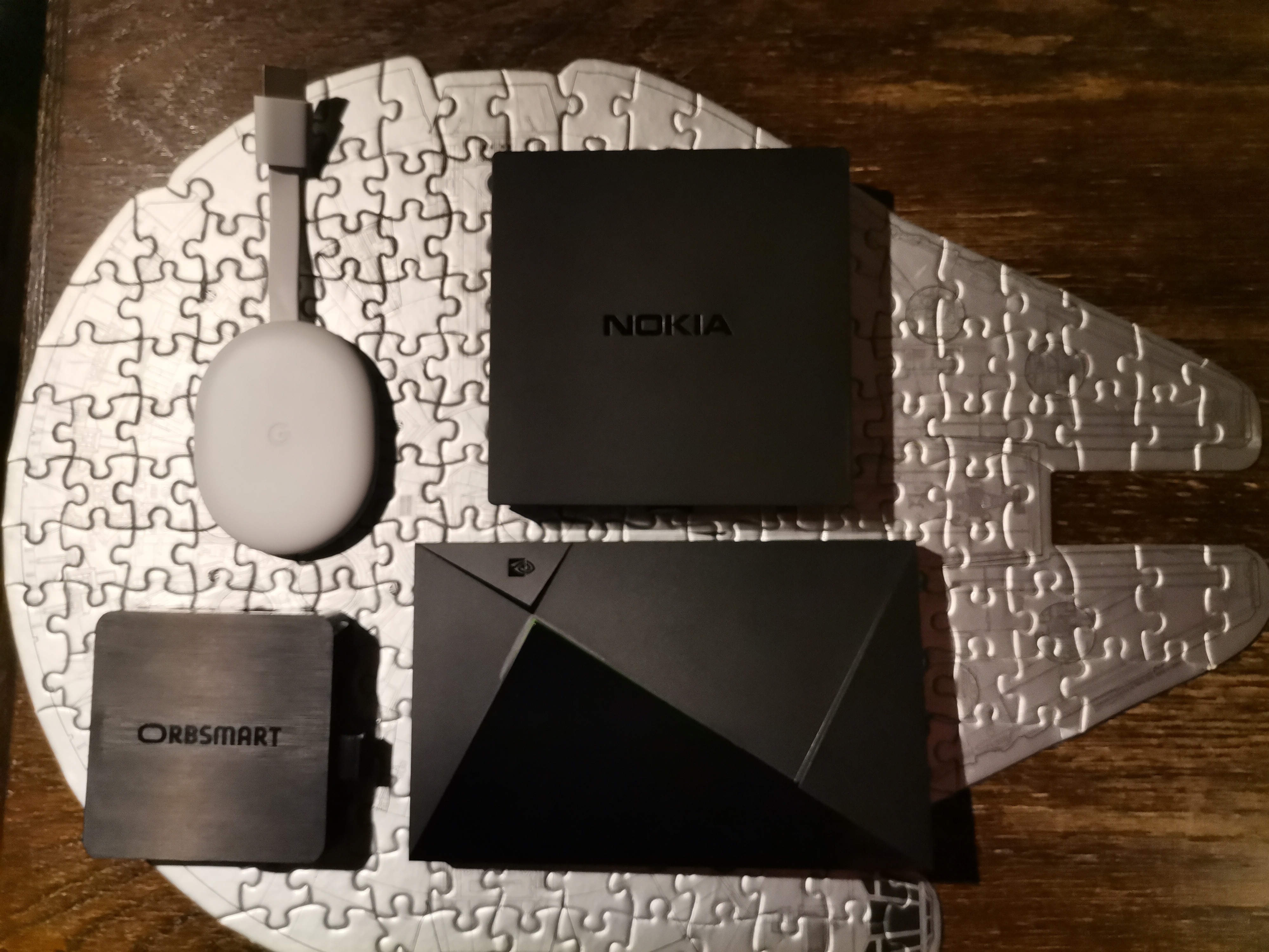

min vurdering af 3,5 Android tv bokse
Apple's produkter kan jeg ikke udtale mig om da jeg (af personlige årsager) aldrig har haft eller kommer til at eje et, men skulle jeg finde en tv boks i dag så ville jeg (uden at blinke) vælge:
- Nokia Box 8000
jeg har nu haft:
- Nvidia Shield Pro
- Nokia Box 8000
samt:
- Google Chromecast med Google TV
sidstnævnte returnerede jeg i løbet af 7 dage; Shield og Nokia har jeg brugt i ca. et år nu
kort sammenligning (på kryds og tværs) af disse 3 bokse (inkl. min 'gamle' Orbsmart S85 som jeg kalder for en 0,5 boks da den mangler diverse DRM support og siden at f.eks. hverken HBO Max eller Yousee's apps virker på den; Youtube, Netflix, Plex, Kodi m.f. er der ingen problemer med)
det er ok at folk vil bruge SÅ MANGE PENGE på en Nvidia Pro (også i 2022) - to each their own...men det er mig en gåde at folk (dem som ikke spiller men også dem som spiller) bruger ca.1600kr. på den
ALT der sidder i Nvidia Pro !ER BEDRE! på alle punkter end det som sidder i de andre bokse - ALT! - men nej - den er IKKE mere end det 3 dobbelte værd i forhold til de andre 2 bokse (som - i skrivende stund - koster 499kr. og 507kr.)

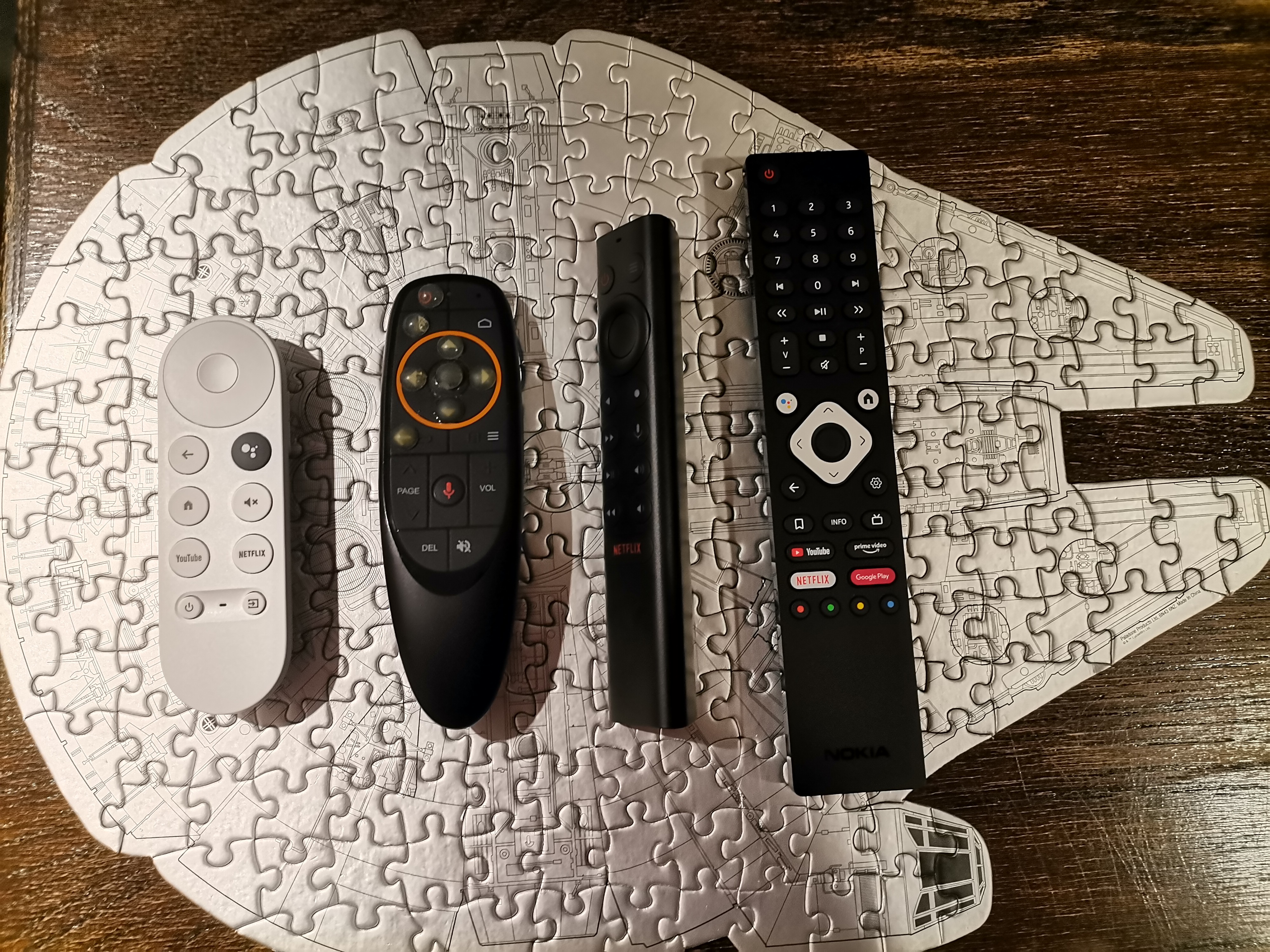

fjernbetjeningerne (på billedet fra venstre: Google, Orbsmart, Nvidia, Nokia):
Google's fjernbetjening ligger dårligt i hånden, er alt for lille, kvaliteten er helt i bund (billig plastik som vejer næsten ingen ting og som føles som om den kan 'smelte'/knuses i hånden), der er det som minder om en tactical feedback når man trykker på de 8 små knapper, 'ok' og 'til siderne' knap er ok (og nej, det betyder ikke 'god' da uanset hvad man trykker på så føles det 'billigt' - men den fungerer...)
jeg har læst mig frem til (et sted på nettet) at der skulle være indbygget gyroskop i den men det er ikke noget som virker eller bliver nævnt af Google
Orbsmart:
efter lille modding (gummifødder) har jeg helt styr på de knapper som jeg bruger (uden gummifødder er den slet ikke god da alt er fladt på den), ok tactical feedback, gyroskop, ligger meget godt i hånden
Nvidia Shield Pro:
det er en joke...og uheldigvis så the joke is on me...
Toblerone det er nogen som man spiser og ikke bruger som en fjernbetjening!
ligger dårligt i hånden OG PÅ BORDET,
næsten ingen tactical feedback, de fleste gange ved jeg om jeg har eller ikke har trykket på knappen før jeg kan se resultatet på skærmen - ellers så føles det helt 'ved siden af' at trykke på de knapper; 'ok' og 'til siderne' knap er alt for lille og selvom at jeg har ret tynde fingre så er det på ingen måde behageligt at bruge den.
det bedste ved den:
- DEN...GÅR...IGENNEM...ALT!!!! sort, ikke gennemsigtigt glaslåg: ingen problemer! selv same - nu dobbelt-dækket med hvad jeg nu kunne finde og stille foran det: automatisk reaktion HVER ENESTE GANG...så selve boksen kan gemmes væk præcis hvor man vil og den vil stadigvæk kunne betjenes uden problemer...men hvad hjælper det når alt andet er på ingen måde godt nok???
Nokia's fjernbetjening:
den er lllliiidt for stor og har lidt for mange (for mit vedkommende) ekstra knapper, ligger ikke lige så godt i hånden som Orbsmart's men LANGT bedre end Google's og Nvidia's; ok tactical feedback

Apps.:
jeg har testet om og om igen de samme apps og de samme film, serier, klip fra Youtube osv.
Nvidia er nanosekund hurtigere...ALT fungerer det lille nanosekund bedre på Pro'en - men nej...- skjoldet er IKKE mere end det 3 dobbelte værd i forhold til de to andre
Google havde største problemer - ikke 'problemer' som sådan men de små korte hiccups ved scrolling etc.; Nokia's boks føles næsten (99,9%) lige så godt som Nvidia's;
Nvidia kører bedst - dog er den på ingen måde det mere end det 3 dobbelte værd
Orbsmart mangler DRM - ellers så ville jeg placere den lige ved siden af Nokia og lllaannggtt over Google's boks
apps, afspilning, scrolling og søgning:
Nvidia
Nokia
Google

kort sagt:
- give mere end det 3 dobbelte for Nvidia og alle dens plusser og forbedringer i forhold til Nokia: (for mig) IKKE DET VÆRD...slet-slet-slet ikke...
jeg ville helt klart vælge Nokia...
