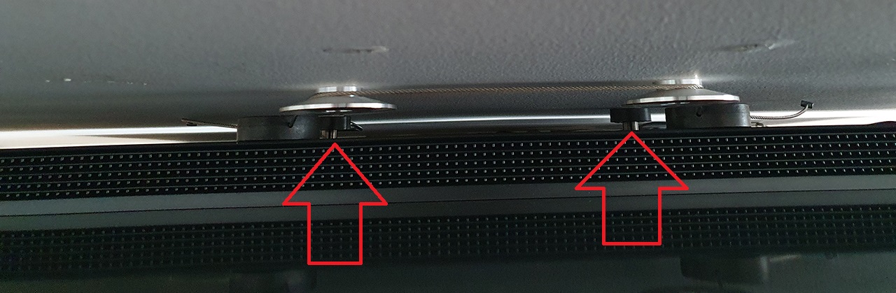

Silent Sniper... Det har jeg lige gjort, men skærm "vælter" frem. Altså bliver ikke holdt lodret, men den øverste del af skærmen hænger ud fra væggen. Jeg kan se at de øverste beslag i fjernsynet (dem som wiren sidder i) ikke er helt inde ved væggen.
Oplevede du det samme? Lever du med det, eller fandt du en løsning?
Af Silent Sniper
#339988
Ja vil tro det var det samme jeg oplevede, men det er nemt at fikse.
Du skal blot monterer 2 afstands stykker i VESA beslaget bagpå selve TV´et som vist her, set foroven.
