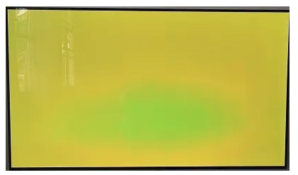

Mine bedsteforældre overtog sidste år mit LG 55B7V fra slut 2017. Nu er billedet ifølge dem blevet grønt over det hele.
Jeg har googlet lidt frem og tilbage uden egentligt at blive klogere udover andre også har oplevet det på Oled skærmene. Er det bare ærgerligt og ned og købe et nyt tv, eller kan man gøre noget for at hjælpe på problemet?

Det rammer nogle af de ældre modeller pga varme fra elektronikken.
Her er en som har haft problemet og da han fik panelet skiftet af teknikeren bemærkede han at der sidder et modul lige bag det område hvor den grønne plamage fremkommer.
Dette modul fik han skiftet samtidigt, men det nye modul er markant mindre og ser anderledes ud.
https://www.avsforum.com/threads/so-is- ... t-61253515
Her billede fra en anden bruger, det passer meget godt med områdete hvor det ældre styringsmodul sidder:
2022-01-14 19_10_15-So is this green blob thing a real problem with OLED technology that will eventu.png
2022-01-14 19_10_15-So is this green blob thing a real problem with OLED technology that will eventu.png (61.97 KiB) Vist 744 gange
