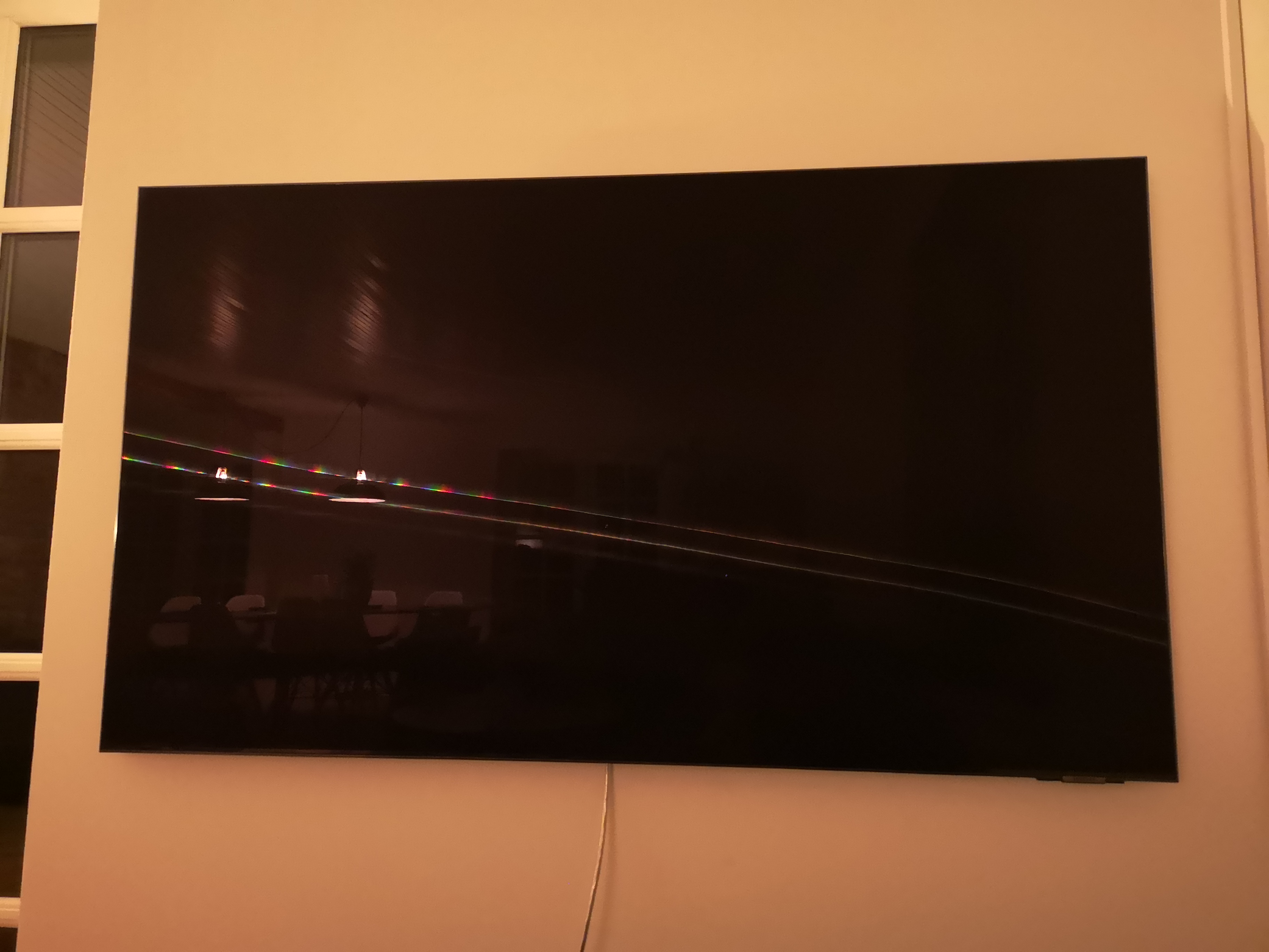

Hej - Ved alm. Spisestuebelysning spejler min nye Samsung QN95a lyset tværs over hele skærmen. Det ser ret vildt ud for det at det er alm spisestuelamper hen over spisebordet. Se vedh. billeder.

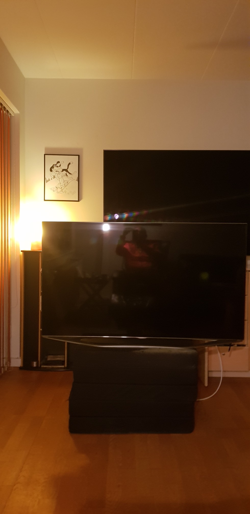

Jeg har også taget er billede med telefonen direkte forfra for at sammenligne, men med samme resultat.
Jeg har tjekket om der en eller anden beskyttelsesfolje henover. Det mener jeg ikke, at der er. Eller så passer det helt perfekt på skærmen og er uden lille tap man kan hive i.
Er det normalt? Virker bare lidt underligt, når Samsung snakker om lav refleksion... Gode råd, tips eller andre som oplever det samme?
Spisebordbelysning, m/Blitz
Spisebordbelysning, u/Blitz

I dit tilfælde ser det ud til, at du har nogenlunde samme effekt, men blot mere fokuseret pga. delvist blottede lyskilder (toppen af lamperne).
Hvis du kigger under Reflections i denne anmeldelse (dog QN90A), ser du noget af det samme (midterste billede):
https://www.rtings.com/tv/reviews/samsung/qn90a-qled
"The Samsung QN90A has fantastic reflection handling. It handles external light sources well, but the way that the light scatters across the screen and creates a rainbow effect can be distracting."
Så ja, hvad du ser er helt normalt. "Fantastisk" refererer nok primært til, hvor meget lys der sendes tilbage snarere end karakteren/spredningen af det lys, der sendes tilbage.
Hvis du ekspanderer listen på https://www.rtings.com/tv/tests/picture ... and-glossy kan du se, hvordan forskellige modeller reflekterer lyset fra omgivelserne.
Hvis du ville undgå især regnbueeffekten skulle du nok have købt et OLED TV (dog ikke Sony A80J som adskiller sig fra de fleste OLED-modeller på dette punkt).
Som tingene er, er du nok bedst tjent med at udskifte dine lamper eller dreje dit TV så du ikke kan se genskinnet fra toppen af lamperne.

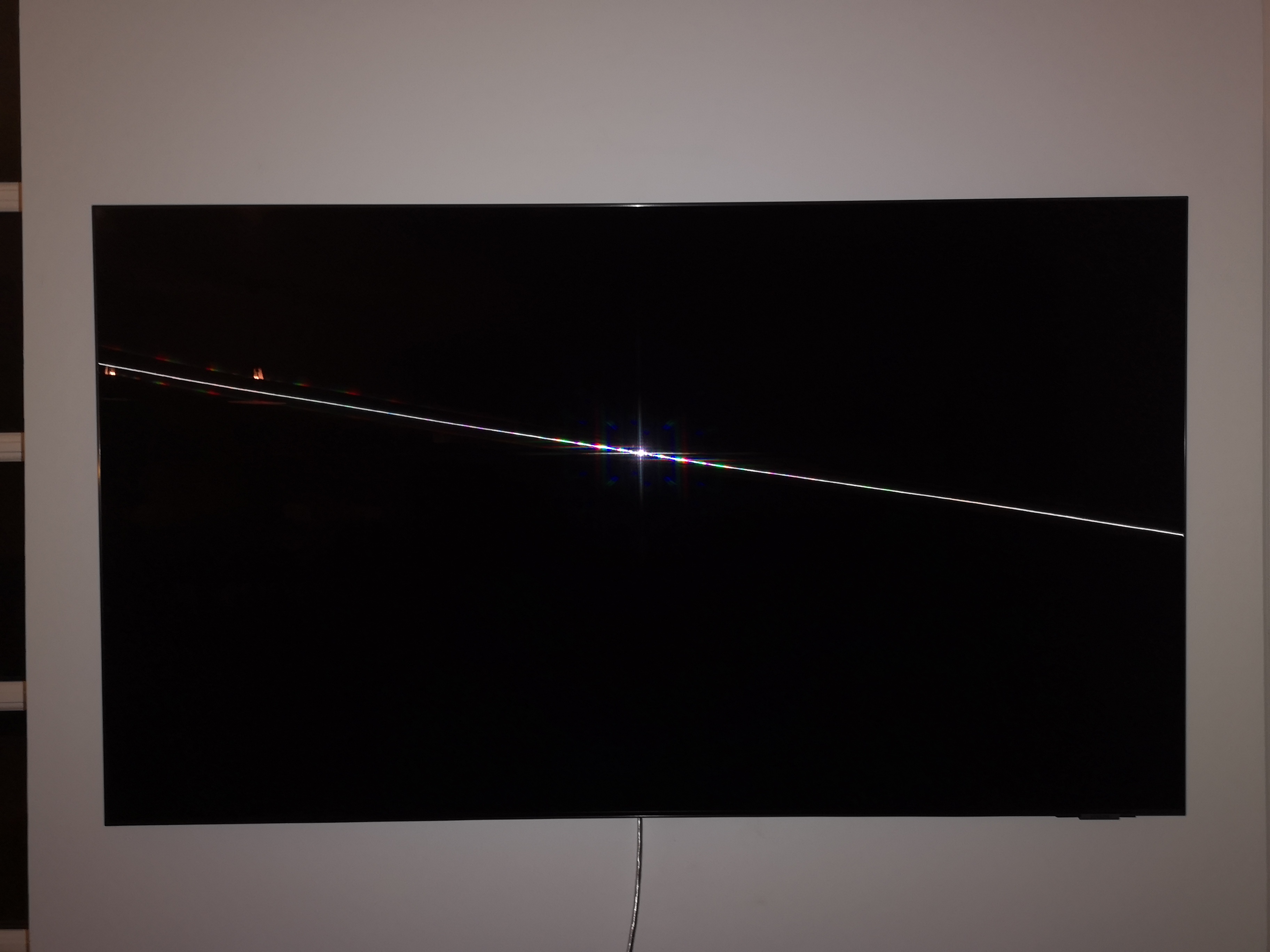

Jo det bliver man nødt til et tv uden reflektions filter, er sgu øv iforhold til Samsungs fantastiske reflektions filter, og kulsorte overflade, billedet er fra min egen hule.
Det eneste man kan se er regnbue effekt, når skærmen er tændt er det ikke noget jeg ser, men måske Samsung fikser det i 2022 Who knows 8-)
