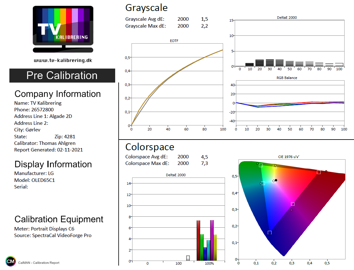

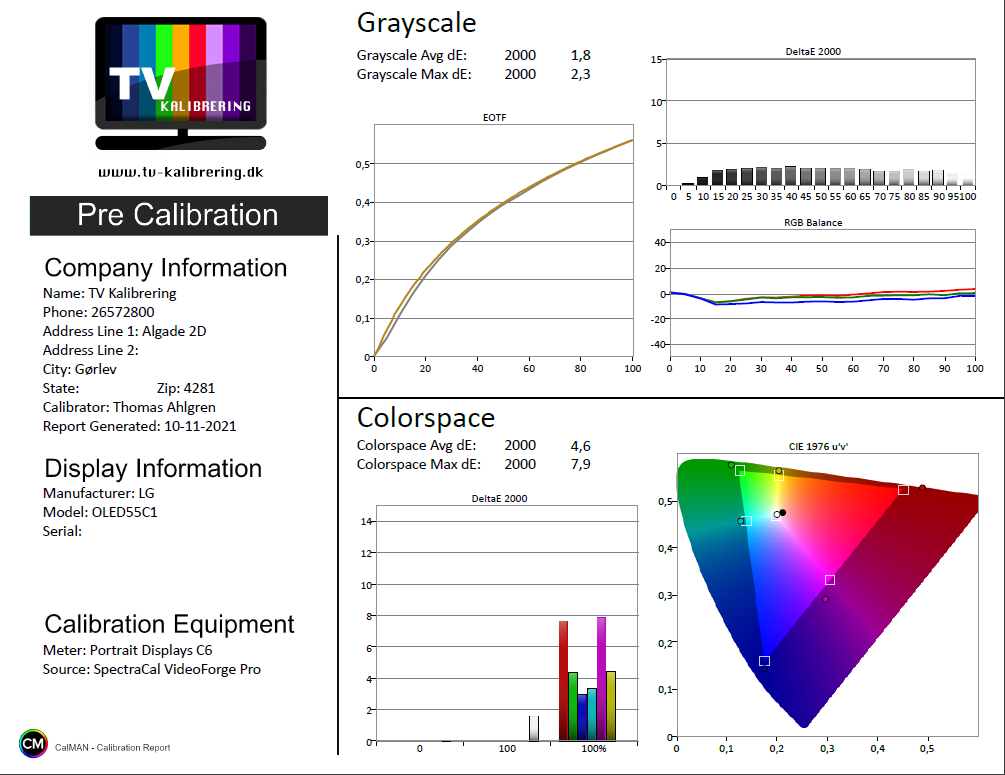

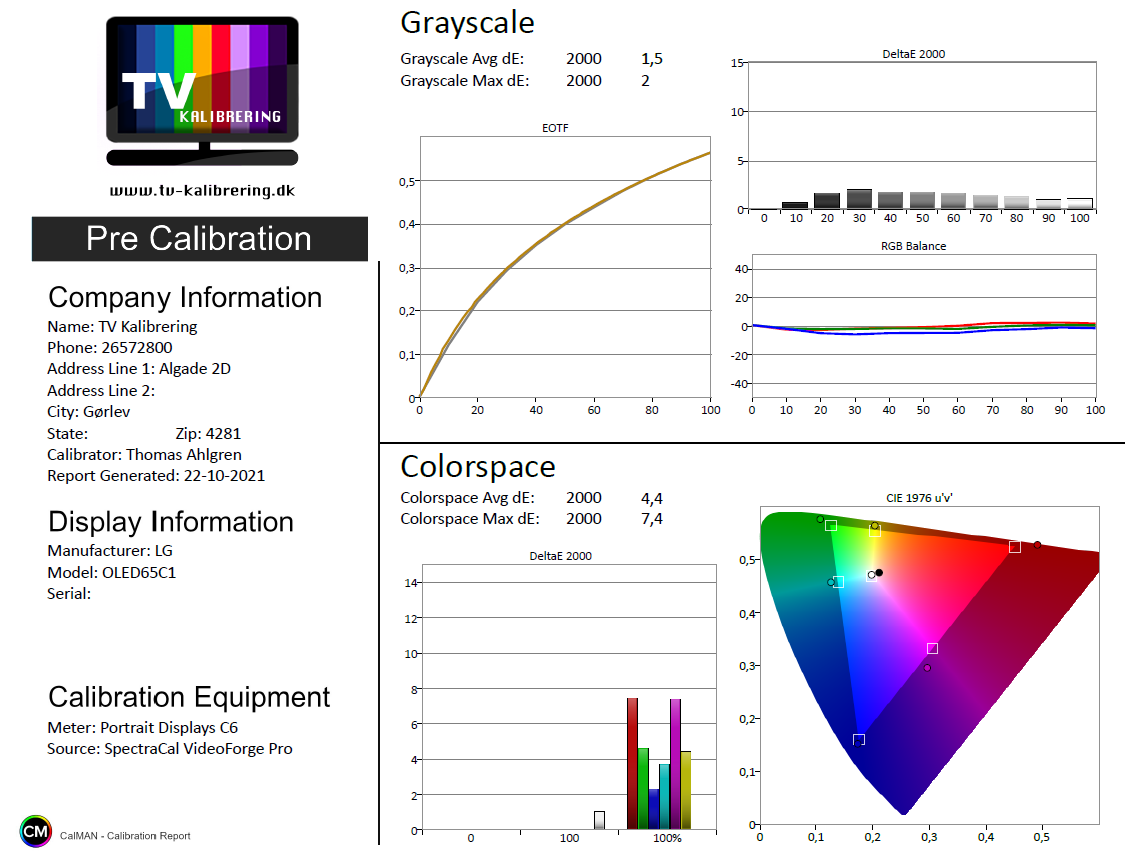

Hej med jer
Tænkte jeg lige ville dele min oplevelse med de sidste 3 LG OLEDC1 skærme som jeg har lavet AutoCal på.
Modsat tidligere oplever jeg nu at de her C1 modeller står væsentlig ringere på Ekspert profilerne end hvad de ellers hidtil har gjort.
Det er ikke gældende for alle C1 skærme, men de seneste 3 har haft store afvigelser på både primær og sekundær farver (med skæve mætningsforløb til følge)
Derudover har så de til gengæld målt mellem 750-780 cd/m2 i peak brightness EFTER autocal i HDR10 og Dolby Vision.
Den seneste G1 jeg lavede maxede ud ved omkring 850 cd/m2
Det er målt på 10% vindue med 100% hvid i HDR10 og Dolby Vision.
Altså er forskellen i lysstyrke på C1 og G1 ikke ret stor !
Målinger før kalibrering er lavet på Ekspert Mørk - med "Hele farveskalaen" på Auto og før der trykkes "reset" inden kalibrering.
