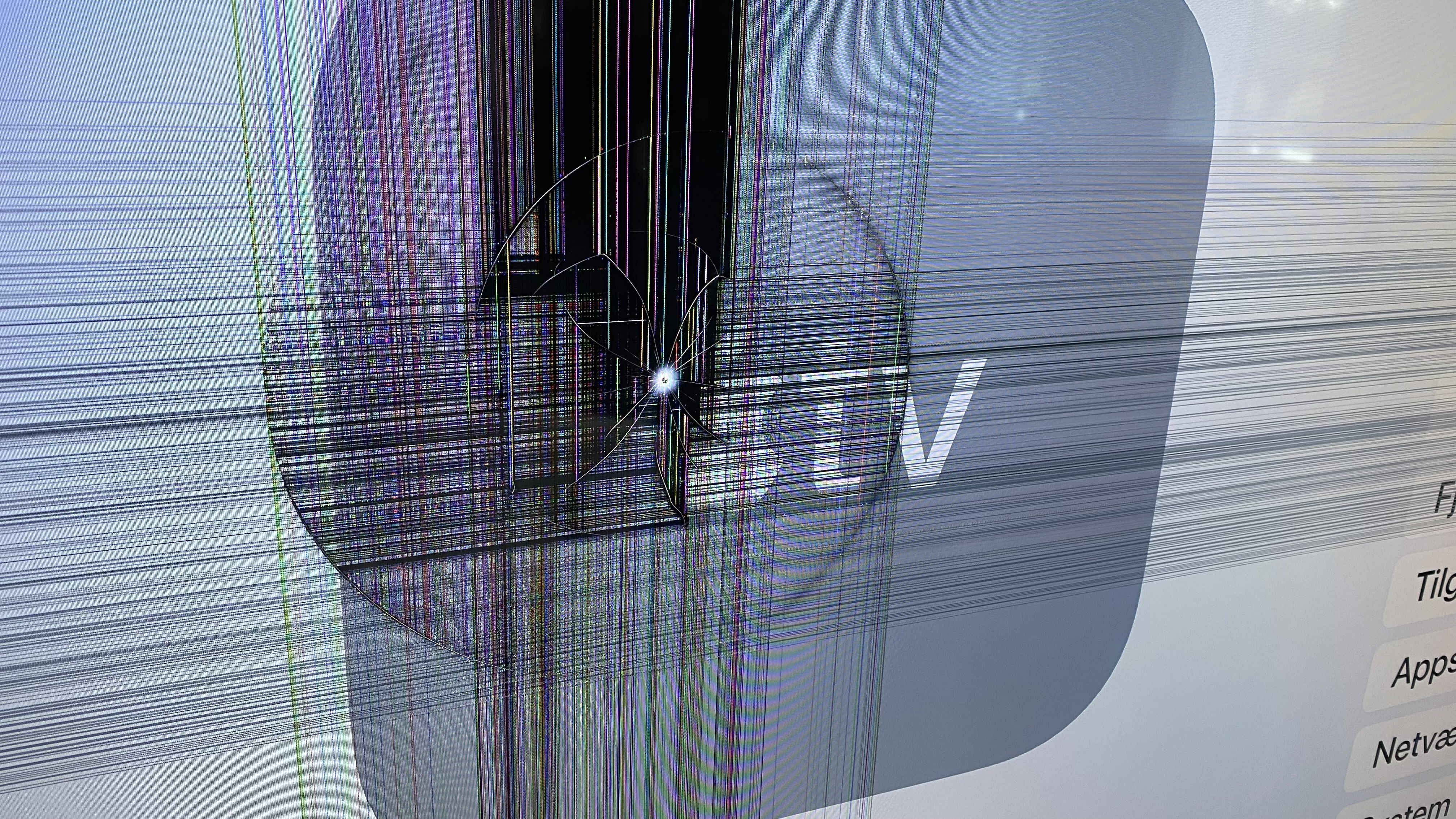

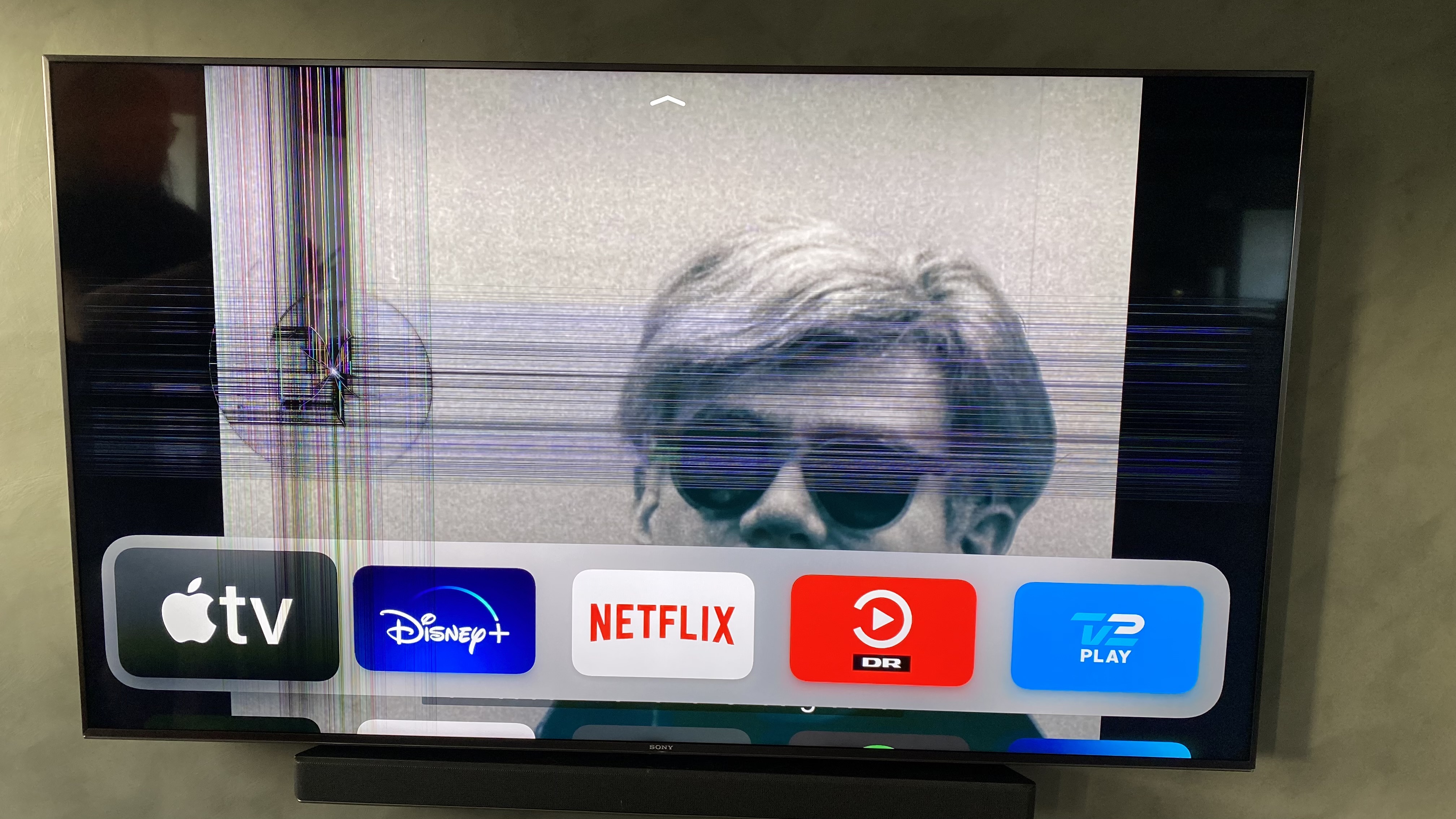

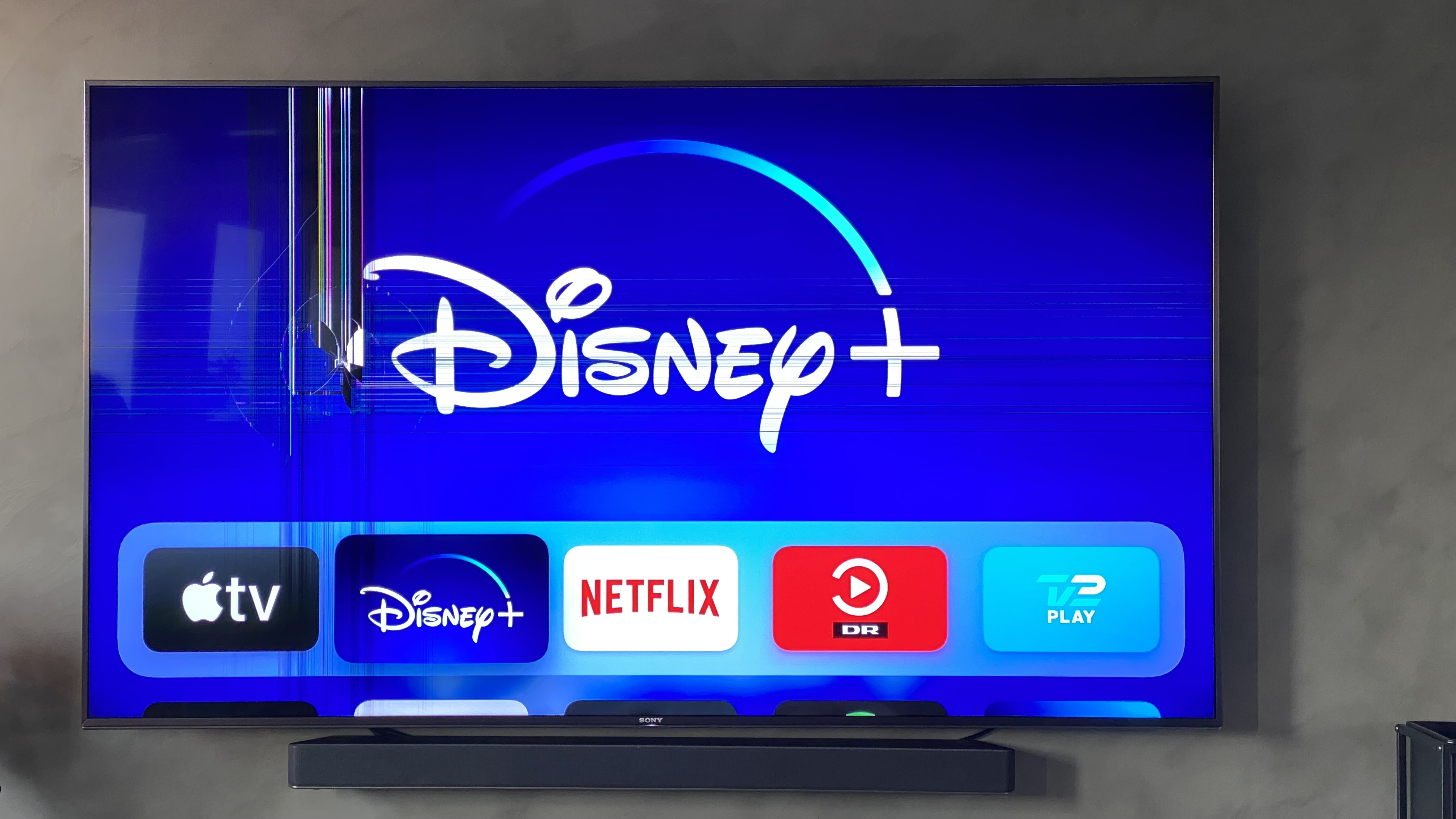

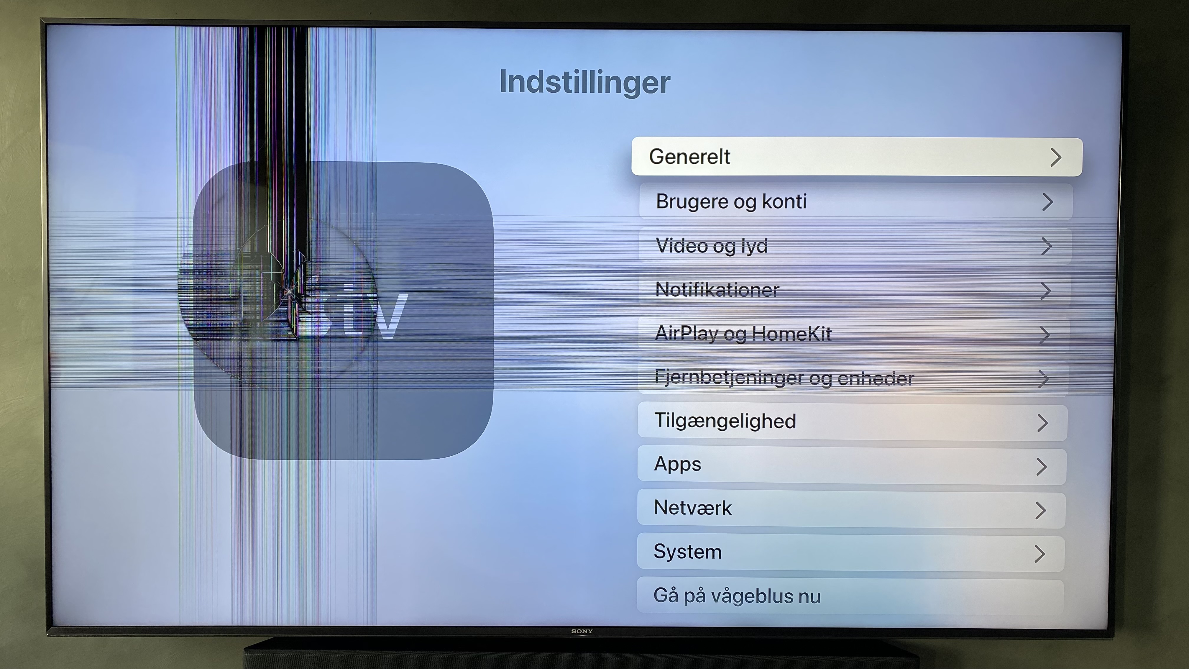

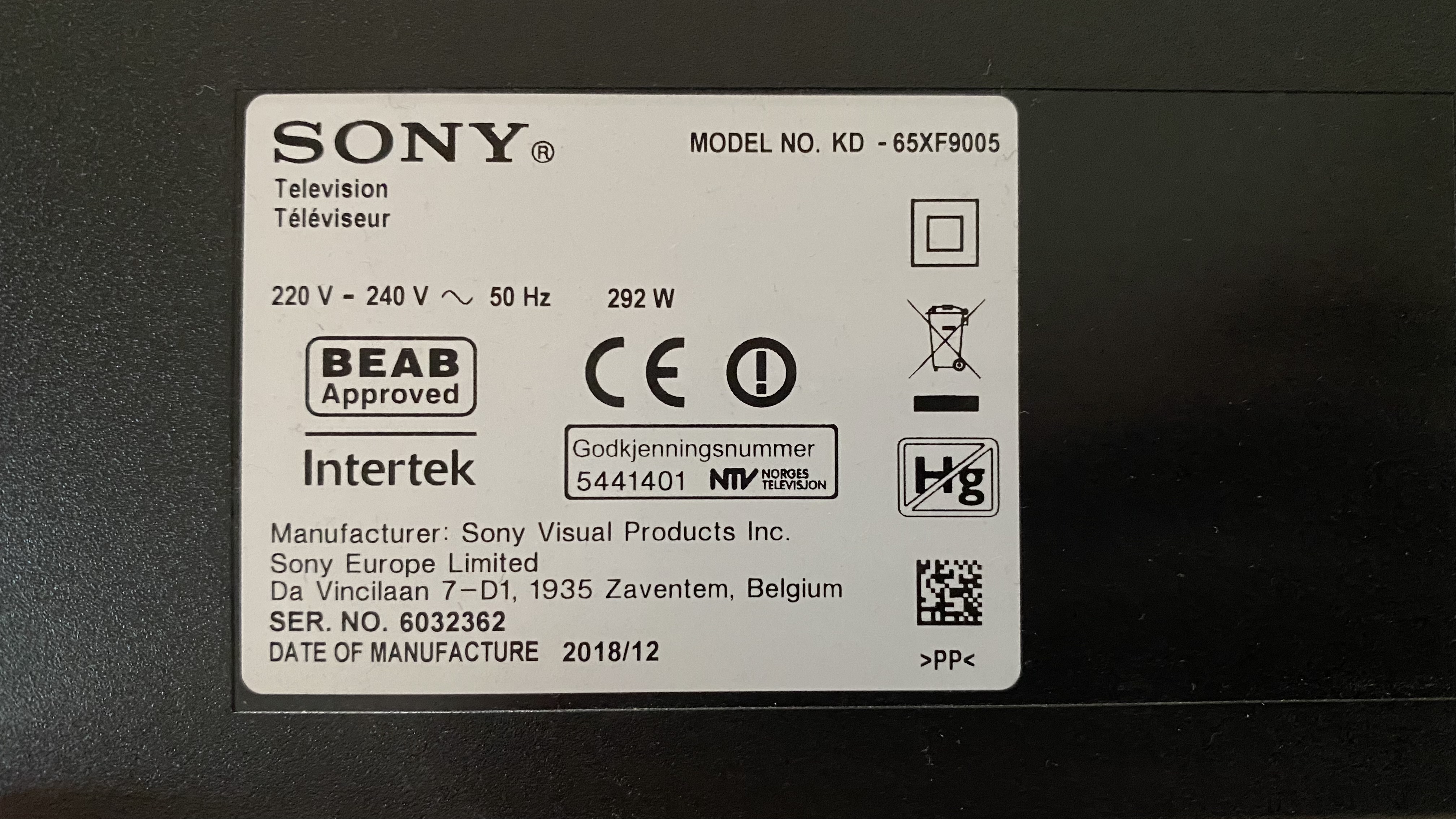

Har et Sony 65" XF9005 der er købt for lidt over 2 år siden som åbenbart ikke kunne tåle at få smidt en fjernbetjening imod sig :p
Kan det betale sig at lave panelet på sådan en? og kan man sige hvad det ca. vil koste? 2.000? 5.000? 10.000?
Forsikringen har dækket til et nyt, men det var mere om det kan sælges/laves eller bare direkte til skrot?
Se vedhæftede billeder.

Nutildags udgør panelet hovedparten af prisen på et TV.
Du kan skrælle det for elektronik og sælge stumperne på eBay, men modellen blev i lang tid solgt til en lav pris og er så almindelig, at markedet bugner med mainboards/PSU'er til den, så du skal være heldig at få 1.000 kr. alt i alt - plus en masse besvær.
Ingen pris for et panel til 65" her:
https://www.tvserviceparts.com/Sony-XBR ... ement.html
Men de har da et til 55" til $462 - bare for at give dig en ide om, hvad et billigere panel koster:
Reelt kan du regne med, at reservedelen er udgået indenfor 1-2 år efter en model er kommet på markedet, hvis ikke før. Det er meget almindeligt, at defekte apparater skrælles for elektronik, som så sælges på eBay, hvilket er grunden til, at det er så nemt at finde erstatninger for mainboard/PSU, men der er stort set ingen, der gider have noget besvær med at bevare/sende selve panelet. Det gør man i stor stil med mobiltelefoner, men ikke TV-apparater.
Det nemmeste er blot at skrotte det. Alternativet er at stille det i en krog indtil du - måske - en dag finder et komplet, defekt TV på brugtmarkedet, hvor panelet er OK, men hvor det er elektronikken, der er stået af.
