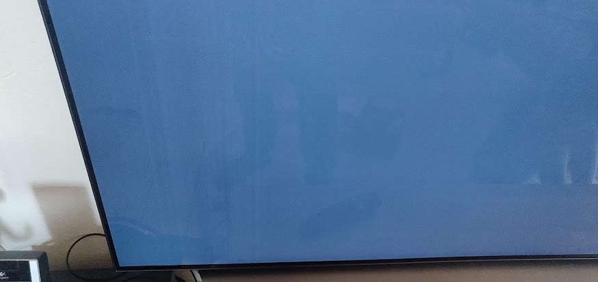

Jeg har netop sat vores nye 55" LG CX til. Vi har haft 65" CX men skiftede til 55" så jeg kender godt tv'et.

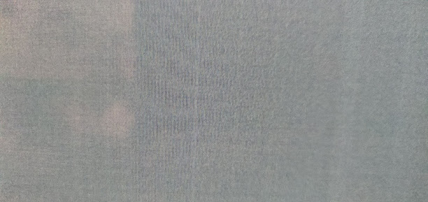

Problemet er at det nye tv har lodrette striber på skærmen. De er mest synlige ved grå skærm. Dels er der en række striber som vist på billede 1 og dels er der kolonner af pixels som konsekvent er lysere end de øvrige. Vist på billede 2. Dette kan se ved alm. brug hvis man går tæt på og kigger efter.
Jeg vil prøve at gøre en pixel refresh, men umiddelbart lugter det af en retur til butikken med skærmen :s
Hvad tænker i?

Wow, havde ikke regnet med det efter at have læst om vertical banding som et problem der findes på nogle paneler fra produktionen... Men efter at ha kørt pixel refresher er stregerne Alle væk og selvom jeg anstrenger mig kan jeg ikke se nogle vertikale linjer nogle steder helt fra 2% grå og op... Så det ser ud til at jeg kan beholde skærmen og nyde der gode billede jeg havde forventet 😊
