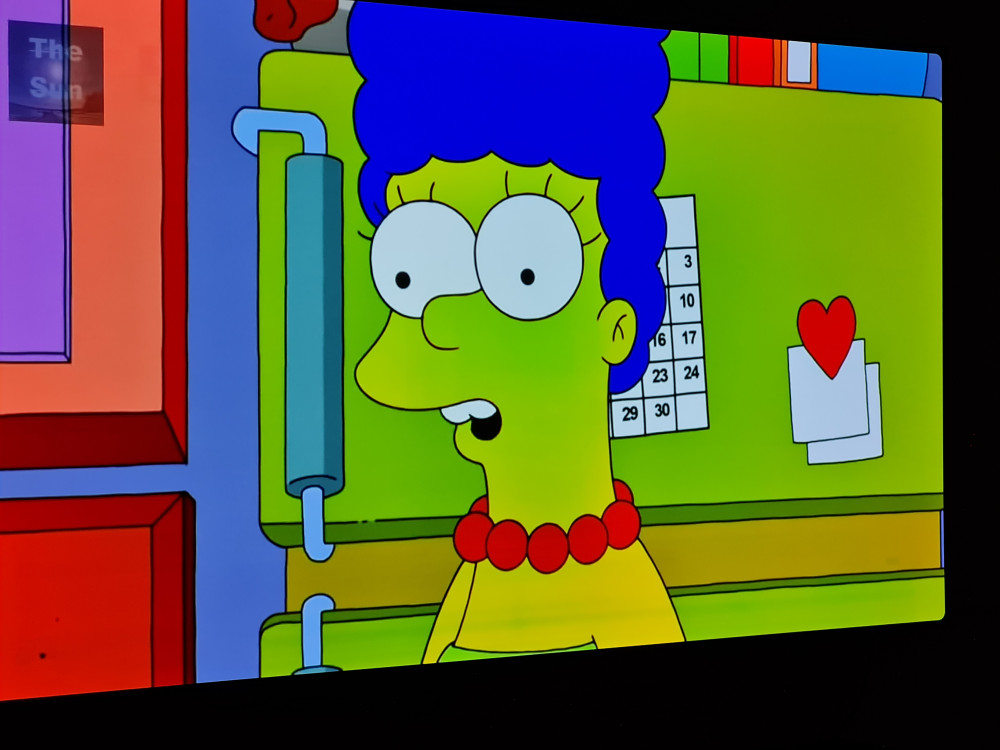

claussor skrev: 15 jul 2021, 15:55 Mit 3 år gamle OLED står i skuret nu. Farverne er smadret på det. Grøn er gul hudfarver er ødelagt. Den røde pixel der er blevet gammel. Så nu står der 20.000,- i skammekrogen. Nænner ikke at smide det på lossepladsen og LG vil ikke hjælpe.
Jeg betvivler på det kraftigste, dit TV må betegnes som defekt, på baggrund af den diagnose du har stillet.
Efter 3 år vil du sikkert kunne opleve en lille forandring med hensyn til farverne og lysstyrken på dit OLED, da der i konstruktionen er benyttet organiske dioder ved opbygningen af de enkelte pixler, men ikke i den grad du oplyser, så årsagen til dit TV må betragtes som defekt, ville jeg søge efter et andet sted...
Jeg har aldrig forstået hvorfor en super lækker skærmteknologi ikke kan have flaws og hvorfor folk skal skydes ned når de oplyser om det. Derfor kan den stadig være den bedste. Jeg er stadig OLED fortaler. Men fakta taler for sig selv.
Se vedhæftede billede. Bemærk Marges gule farve der er grøn i en stor del af centrum af skærm. Det er mit TV. Og NEJ det har ikke været misbrugt. Familie tv. Film, fodbold, nyheder, børnetv etc. Og igen, min venskabskreds har det samme på deres B6, B7 og Philips af samme generation.
Det er træls der skal stilles spørgsmålstegn ved folks problemer eller oplevelser, bare fordi det ikke harmonerer med den virkelighed man selv ønsker.
Et tv der ikke længere kan vise korrekt farve (og vi snakker ikke om en lille afvigelse) må vel betegnes som defekt?

Jeg ved ikke hvordan jeg skal tolke Supergris kommentar anderledes. Jeg kan ikke læse det anderledes at han sår tvivl om min påstand, derfor min opfølgning.
Vil I mene mit TV IKKE er defekt da?
Jeg vil gerne se hvilke brugere herinde på FP (som jeg ved er tv aficionados som jeg selv) der vil acceptere den slags farver på sit tv.

Jeg tvivler ikke på, det er defekt, jeg kan bare så godt som garantere, at defekten ikke skyldes, hvad du angiver som begrundelse; nemlig at de røde subpixels er ældet markant hurtigere, end hvad LG ellers garanterer!
Selv om der er tale om organiske dioder ( hvilket blot betyder, der indgår kulstof-forbindelser i materialet), så går ældningsprocessen bare ikke så hurtigt, forudsat du ikke har sat TVet til at køre rense-programmet i loop-funktion!
Jeg vil faktisk ikke tro, det er selve panelet, det er galt med, men derimod noget af elektronikken bag, der styrer det.
Det ligner det sædvanlige problem med et panel der er blevet ødelagt pga varmepåvirkningen fra den bagved liggende elektronik.
https://www.avforums.com/threads/help-g ... d.2154188/
Prøv en Google Image Search efter "center of lg b7 green tint":
https://www.google.com/search?q=center+ ... 1&dpr=1.25
Intet uhørt over det hvad 2016- og 2017-modellerne angår og det burde ikke være nyt for nogen, der har været med her på siden i årevis eller noget, der skal affejes med andre/bedre erfaringer med nyere paneler.
Skaden kan meget vel kategoriseres som burn-in, om end det skyldes en anden påvirkning end det indhold, man har brugt sit TV til.
