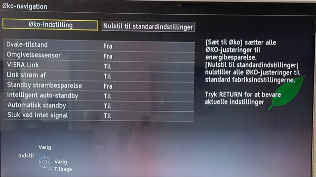

Har installeret en ACR til mit Panasonic TX58DX730 TV. Det er forbundet med det medfølgende HDMI kabel. Det sidder i HDMI2, som er det der understøtter ARC.
ARC'en er kablet til nettet.
Når TV'et har været slukket længere tid, f.eks. over natten, eller slukket på kontakten, er der ingen lyd på, når det tændes.
Først når jeg vælger HDMI1, HDMI2 eller HDMI3 og derefter TV på fjernbetjeningen kommer der lyd.
Software versionen er 3280, som skulle være den nyeste.
TV'et står med indstillingerne, som vist på vedhæftede billeder.
Nogen der har en idé til hvad der kan være galt.
