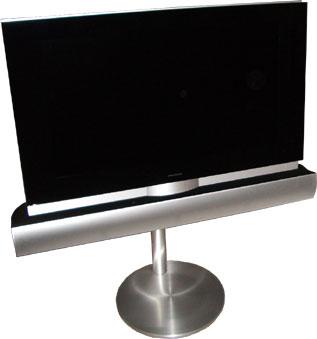

Hej Alle,
Jeg har købt dette 55" Samsung tv: https://www.elgiganten.dk/product/tv-bi ... ue55tu7175
Og har en Beovision 7 Gulvstand & højtaler (se vedhæftede billede).
Kan nogen hjælpe med gode forslag / "fif" til:
1: Hvordan man bedst/pænest monterer fladskærmen til gulvstanden?
2: Elektronik til at koble fladskærm sammen med B&O højtaleren?
På forhånd tak. :)
#329131
STB brackets har beslag til standen:
https://www.stbbrackets.co.uk/en-GB/pro ... ision-7-40
At få tilsluttet højttaleren derimod bliver nok lidt op af bakke. samsung’en har ikke nogen udgange, som kan volumenreguleres. Du skal dermed have lyden hevet ud af en HDMI-ARC eller SPDIF og så have noget til at styre det med. Folk tyr til surround-anlæg med pre-out eller bokse som dem fra Almando. Det er ikke billigt.
