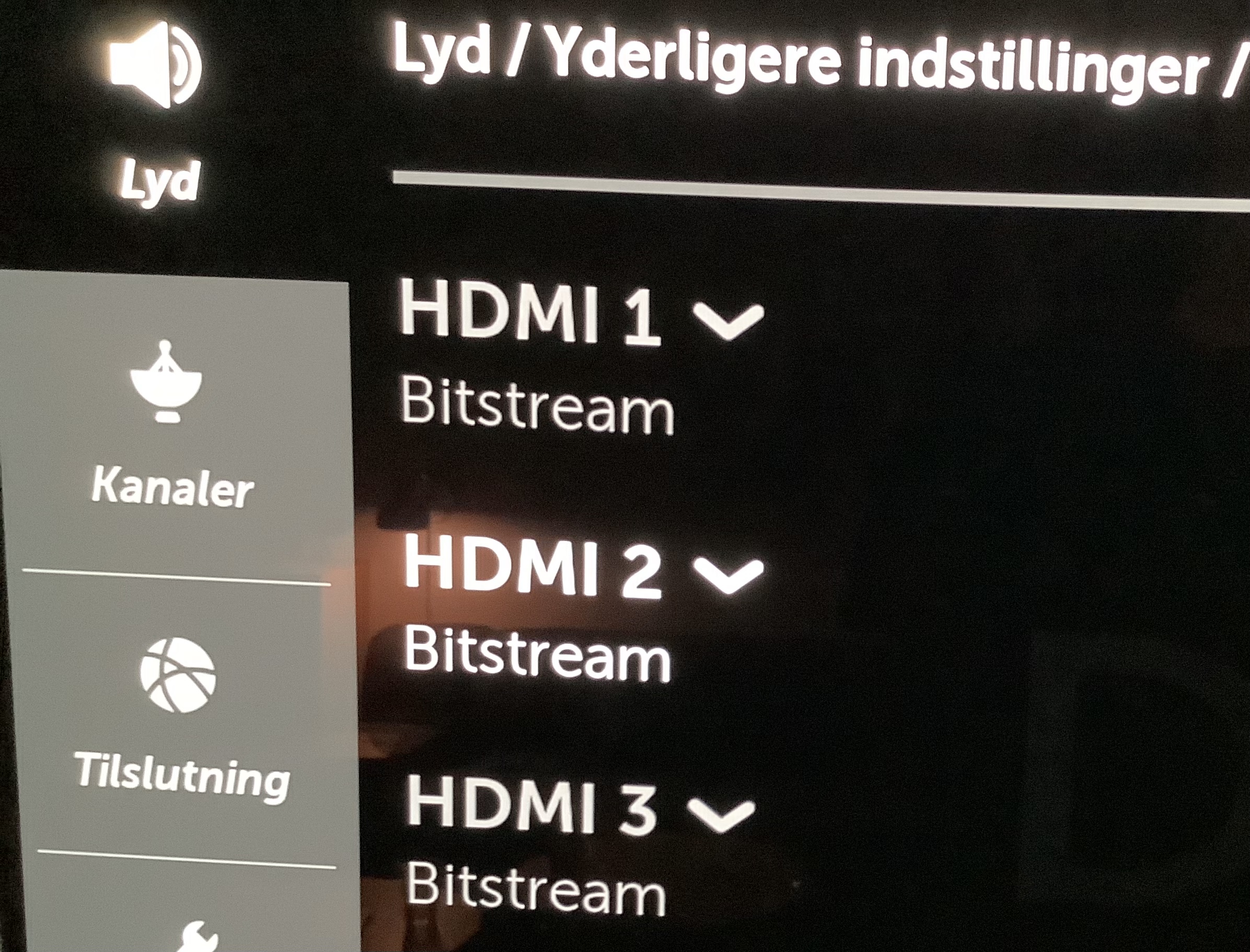

#327607
Her er indstillingerne på den danske LG menu.
