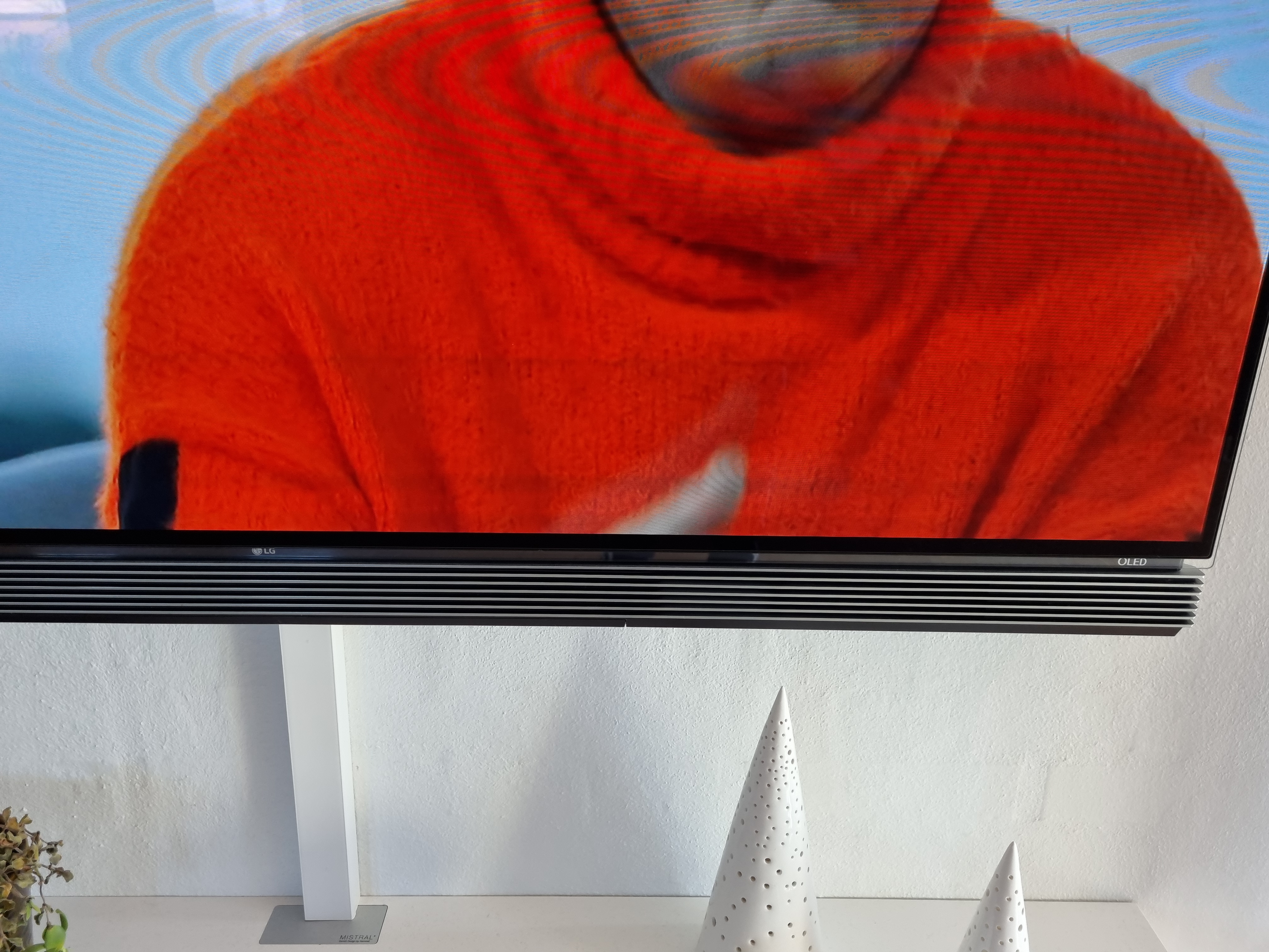

Har pludselig fået disse horisontale streger nederst på mit tv. Viser sig på stærke farver. Nogen, der har en forklaring på det?
#327068
Er det på alle farver eller kun nogle bestemte (rød er den typiske det går galt på)?
Af claussor
#327084
Min skærm har fuldstændig det samme. B6v. Inkl. Fastbrændt logo. LG har solgt os en bunke bras desværre og vil ikke dække noget selvom masser af skærme lider af det 3-4 år senere. Jeg har 2 plasma som ingen problemer har så jeg kan godt passe på mine tv.
#327144
Det hedder også “pixel refresh” og ligger i “Panelindstillinger” under “billede”-menuen.
